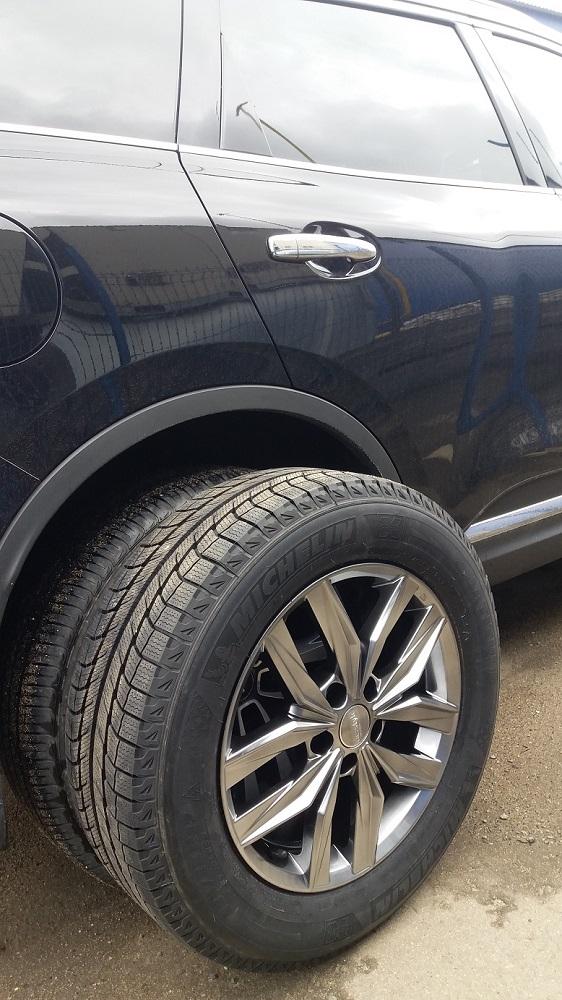

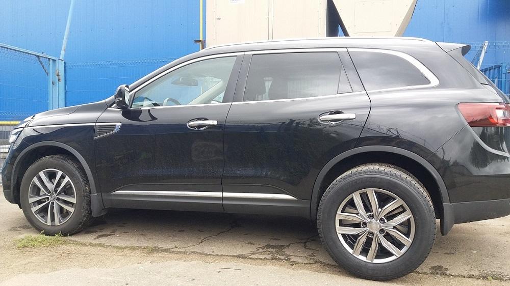

Купил зимний комплект. Диски r17 фирма КиК модель КС774 по размерам  7x17/5x114.3 ET 40 Dia 66.1 цвет дарк платинум, уж больно приглянулись и цена хорошая 17300 руб. Шины липучка  Michelin Latitude X-ICE 2 (made in usa) 225\65 -25000 руб. Датчики давления 4 шт.- 7000 руб.

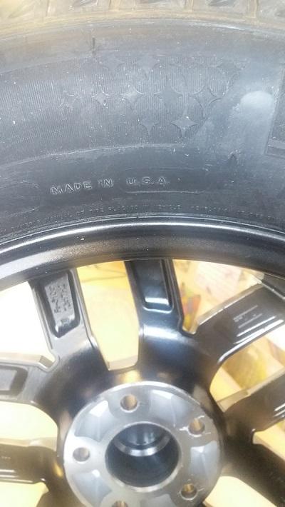

 (made in usa)
Удивило

Отличные диски!

Я слышал что мишлен делали (делают) в канаде, но у меня выбито made in USA. Если еще учесть что шины 2016 г., то вообще не понятно рентабельность везти их в Россию, когда курс был ого-го.

Борис, шины Мишлен производят в 17-ти странах.  Это просто разделение производства моделей и размеров по разным заводам https://tyreplus.ru/blog/shiny-michelin-strana-proizvoditel

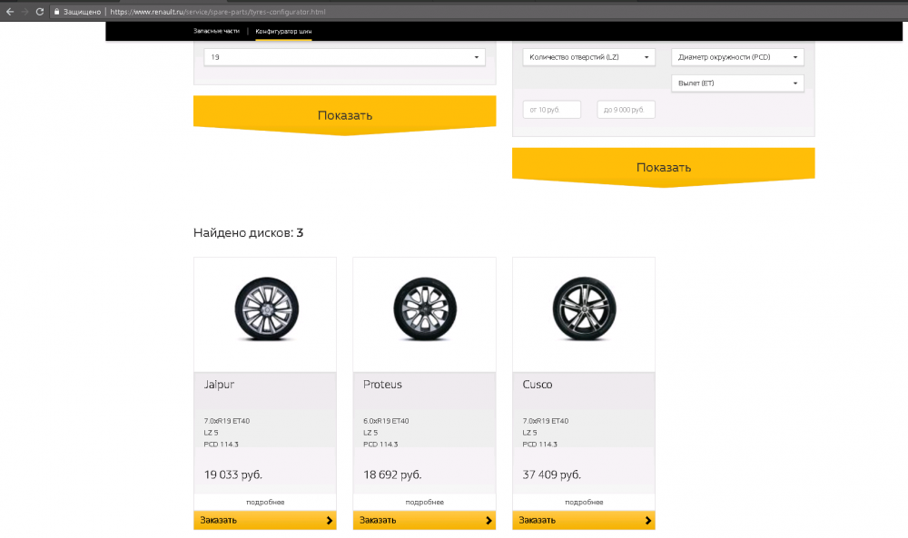

ЕТ40 точно можно, т.к. родной диск R19 с таким вылетом на офф сайте.

хочу заметить, что этот параметр имеет значение не сам по себе, а вкупе с размерами колёс (высота и даже ширина диска и резины). потому как "величина рычага", "углы", "приложение сил" и все такое, чисто физические величины...
поэтому не совсем корректно равнять колеса разных размеров между собой и на основе этого делать вывод о том что одинаково, потому что будет совсем неодинаково.
но с другой стороны, совершенно согласен что 5 мм это неощутимая погрешность в этом деле :) как впрочем и 10-15

не претендую на истину, но я думал что при одинаковый ширине диска вылет ET40, будет одинаков для R17 и R19?
Про физические силы я понимаю что будет зависеть от колеса в сборе )

да, конечно будет одинаковый, однако геометрия не заканчивается только на ширине диска. если и диаметр колеса (включая резину в её, кроме всего прочего динамическом диапазоне) совпадёт, вот тогда будет  все совсем одинаково, а если нет - то углы всё равно будут расходится. а по жизни резины 17 и 19 не могут быть одинаковыми, потому что сминаются по разному.
ну вобщем это сферический конь в ваккуме, поэтому я и говорю, что 35-40 и даже 50 - все одинаково в принципе : ) главное чтобы не торчало за плоскости крыльев только :)
PS: но вообще, если у 17 и 19 (и 18х) дисков действительно одинаковая ширина, то очень странно, что производитель их с разным вылетом делает (рекомендует). а точно одинаковая? смущает в той картинке диск 6.0х19. что это за докатка?! туда резину-то получается 195 что ли ставить?
да и вообще эти цифры на сайте рено. по моему у нас на 18х колёсах все же 8J хотя я могу ошибаться, потому как не помню точно
 PPS: мне кажется эти параметры заполнены от балды. лишь бы что-то типа умное и непонятное  было написано. а на рено.UA сайте вообще нули в соотвествующих параметрах :)
