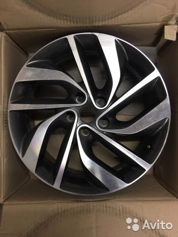

Подскажите какую размерность взять зимней резины и дисков. Хочу вторые диски для зимы, вот думаю брать R18 или R17? Соответственно шины либо 17\225\65 или 18\225\60, разница между ними в 3 мм в диаметре. Но вот высокий профиль 65 как скажется на управляемость зимой? Опять таки комплект R17 будет подешевле. С нашими параметрами не так много еще дисков продают, оригинал не рассматриваю уж очень дорого, хотя мне очень нравятся родные диски R18 от прошлого колеоса.
Берите R 17 и не раздумывайте. Разницу в управляемости Вы всё равно не уловите, а более высокий профиль гарантирует лучший ездовой комфорт. Не будет проблем и если возьмёте более широкие шины - 235/65 R17 или 235/60 R18, они встречаются чаще. Всё равно многие автопроизводители подбирают шины к новой модели автомобиля с расчётом использования цепей противоскольжения в зимний период, которые, понятное дело, увеличивают общую ширину колеса. Так что определённый запас по ширине шины присутствует по умолчанию всегда.
Изменено пользователем Sir Arthur
Опять таки французы внесли лепту в корейский колеос. Теперь на новый колеос устанавливают диски с вылетом ET35, на прежнем колеосе вылет ET40. Так вот диски  с вылетом ET35 радиусом R17 и R18 на яндекс маркете не существуют для параметров 5х114.3\66.1\j7
И чего ты весь день морочишь себе и другим голову : вылет на 5 мм погоды не делает.
Я на свои Каджар поставил диски с летней резиной от Сценик 3 ( только сами диски ).У дисков Сценик тоже вылет на 7 мм больше чем должно быть у Каджара.
У Каджара ЕТ40 , а у Сценика 3 ЕТ47.
Езжу уже второе лето и всё великолепно !!!!!
У Колеоса как и у Каджара  в колёсных арках места очень много !!!!!

я вот такие взял https://carshina.com/skad_jeneva_7x18_5x105_d567_et38_belyy
с вылетом 35 нашел

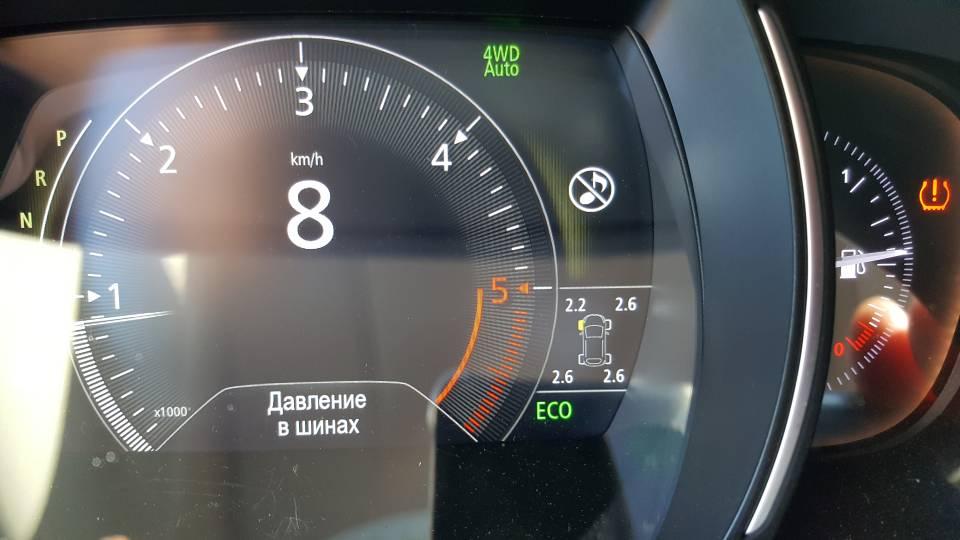

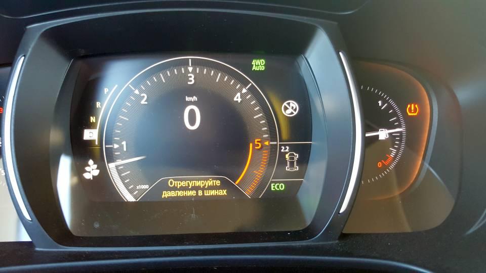

15 часов назад, AlexandrPolonsky сказал:
 А где Вы привязывали датчики давления в колесах к системе?
Нигде не привязывал ))).
Накачал перед 2.5, зад 2. Проехался - вижу, давления перепутаны.
15 минут назад, Наиль_СПб сказал:
Нужно было при сезонной смене колес привязать их к системе. Дилер делает это клипом. Насколько я понимаю - датчики первоначально привязываются клипом (контроллеру "объясняют" где какой датчик находится), а потом - при начале движения они инициализируются. Без привязки клипом и могло получиться так, что датчики оказались перепутаны местами.
10 минут назад, AlexandrPolonsky сказал:
Хм, я думал, в арках антенны, и от каждой идет свой сигнал. А привязка к ID датчиков, да? Получается, что если переставить передние и задние колеса местами, то надо их перепривязывать?
Вот фигня... значит по показателям износа протектора колеса просто так местами не поменяешь.... А дилер, конечно, своей копейки не упустит )))

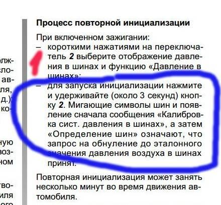

Так вроде ж переинициализировать систему контроля лавления можно и самому, даже в инструкции об этом есть http://www.club-renault.ru/forum/topic/75640-шины-диски-и-система-контроля-давления-в-шинах/?do=findComment&comment=2161487
7 часов назад, KVY сказал:
Да, но похоже, что у нашего форумчанина колеса определились неправильно.
8 часов назад, Наиль_СПб сказал:
Попробуйте их переинициализировать - см. сообщение выше.
Уже не раз писали об этом, но повторю ещё раз:
1. Приёмник СКДШ (системы контроля давления в шинах) один и находится в ЦЭБКС (салонный блок слева под торпедой).
2. Каждый датчик имеет свой уникальный ID. Процесс привязки датчиков к ЦЭБКС называется "Инициализация". Запустить инициализацию можно длительным нажатием кнопки "ОК" на руле, из меню р-линка или дилерским прибором. После инициализации положение колёс не известно.
3. Положение колёс определяется в результате процедуры, называемой "Определение положения колёс", которая запускается автоматически сразу после "инициализации" либо командой с дилерского прибора. Процедура довольно хитрая, её подробно описывал Э.В. Маркман в этой теме.
4. Эталонной давление, относительно которого вычисляется давление предупреждения о проколе и о пониженном давлении, запоминается при выполнении инициализации. При стандартном давлении 2.3, давление прокола будет примерно 1.6, а давление предупреждения примерно 2.0.
5. При температуре датчика больше +70 определение положения колёс не запускается, при температурах ниже -10 не контролируется встроенные батарейки датчиков.
6. После любой смены колёс запуск процедуры инициализации обязателен иначе положение колёс может определяться не верно.

Сообщаю как переинициализировался. Во-первых, бесполезно жать кнопку "Ок", как написано в инструкции. Надо нажать кнопку "Сброс" на экране давлений.
Нажал, появилось на пару секунд сообщение "Калибровка", потом появилось "Определение положения". Пока ехал по прямой (метров 500), сообщение висело. Дальше на приличной скорости прошел поворот вправо (не так что бы совсем плавный, но и не сразу на 90 градусов), и показания сразу появились. Все это заняло от силы несколько минут.
1 час назад, Наиль_СПб сказал:
Почему бесполезно? Я только ей пользуюсь. Происходит всё тоже самое, что при нажатии копке на р-линке.
Может у Вас кнопка не работает? Показания БК этой кнопкой сбрасываются?
3 часа назад, Мышун сказал:
Показания БК сбрасываются.
Не знаю почему не сработало, я как написано в инструкции переключателем на руле вызвал на приборке давления, появилась пиктограмма тоже на приборке (центральный дисплей не трогал). Жал ОК наверное секунд 20, ничего не произошло.
Потом вызвал на дисплее давление и там нажал сброс.
ЗЫ. Возможно, если бы на дисплее был экран давления и я бы нажал ОК, то то же бы сработало, (как Энтер на клавиатуре, если кнопка в фокусе ввода)
Поменял наконец бракованную покрышку, на шиномонтаже немного не докачали.
На экране такое сообщение (фото1) при таком распределении давления (фото2) в жаркий день на КАД.
Интересно, сообщение-то по какому поводу - низкое давление или большая разница с другими колесами?
И да, еще раз повторил перекалибровку, кнопка ОК нормально работает. Почему не получилось в прошлый раз - загадка.
19 часов назад, Наиль_СПб сказал:
Там все пороги предупреждений вычисляются относительно давления, которое было при инициализации. Если запускали инициализацию, когда было 2.6 и выше, то всё сходится: предупреждение о недокачке должно быть при 2.2.
