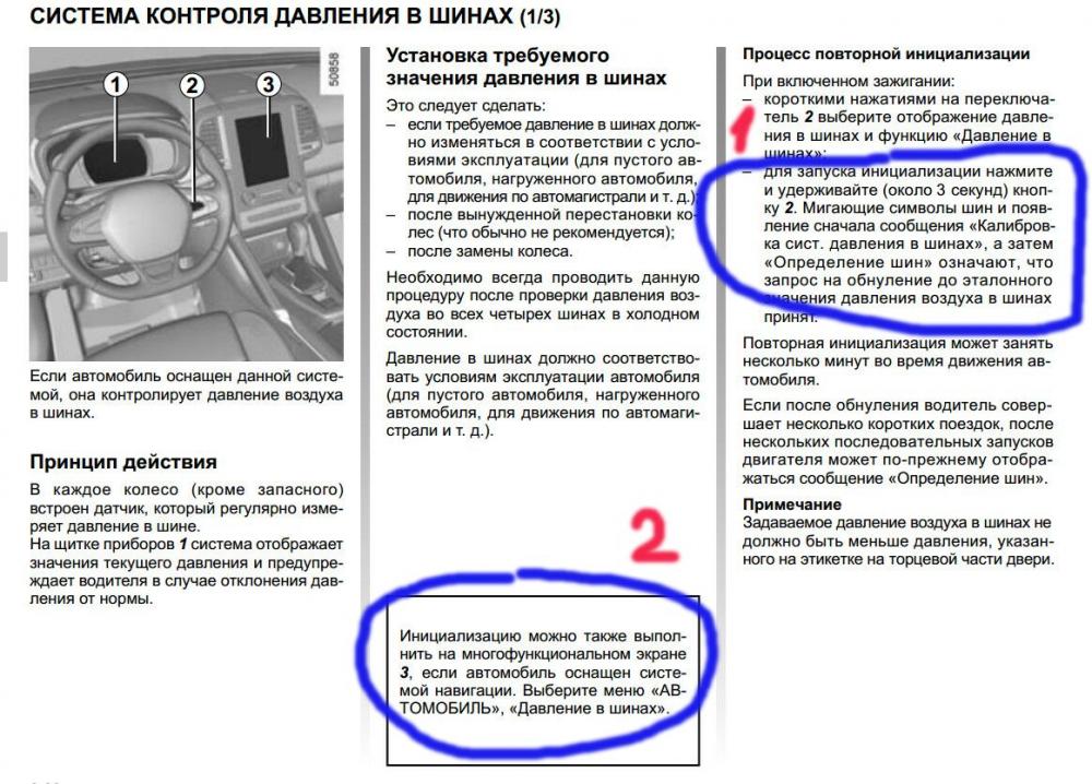

Привет где можно посмотреть по шаговую активацию датчиков давления?
В инструкции по эксплуатации
Увы те инструкции которые нам дают там этого увы нет ( ЕВРО ВАРИАНТ ) .
Поэтому и спросил.
Спасибо.Посмотрел инструкцию Колеос на сайте https://www.cdn.renault.com/content/dam/Renault/RU/personal-cars/koleos/Instructions/Renault-koleos-ru-instruction.pdf .
Так я и делал осенью,только очень долго проходил процесс инициализации датчиков.
Изменено пользователем urbino
Только что, urbino сказал:
Поэтому и спросил.
Активация установленных на Колеос II датчиков давления шин происходит автоматически. Для этого после установки нужно проехать около 6-10 км в зависимости от окружающих условий. Никуда их прописывать или активировать не нужно. По крайней мере оригинальных (номер писал выше).
Иногда требуется их повторная инициализация. Выполняется либо кнопкой на руле (см.скан), либо через Р-Линк: вкладка "автомобиль" - "давление в шинах" - "сброс".
Спасибо !!!
На Каджаре принцип тот же.

Напоминаю, что в случае если менялась только резина и ставятся те же диски с датчиками, то всё равно лучше запустить принудительно инициализацию, иначе в случае перестановки колёс может неправильно определяться их положение, по крайней мере первое время, распознает ли машина подмену через какое-то время, не знаю.
Если колёса снимались до того, как машина "уснула", то вероятнее всего факт перестановки колёс будет обнаружен и будет выдана ошибка. Инициализация скорее всего запустится сама. Я опробовал на себе уже оба этих варианта
27 минут назад, Мышун сказал:
То есть, если диски те же и датчики соответственно те же, то ставить диски можно не на те же места - можно менять перед-зад и лево-право?
Только стоит потом переинициализировать систему, как описано в мануале, и будет опять показывать правильно, соответственно реальному положению колес?
Просто, когда переобувался не у дилера, мастер сказал, что стоит диски поставить на те же места, где и стояли.
Так это неважно, я правильно понял?
Ставить можно как угодно. Инициализация всё решает. Проблема может быть только если машина не поняла, что колёса меняли местами (если ЦЭКБС спал)

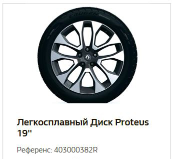

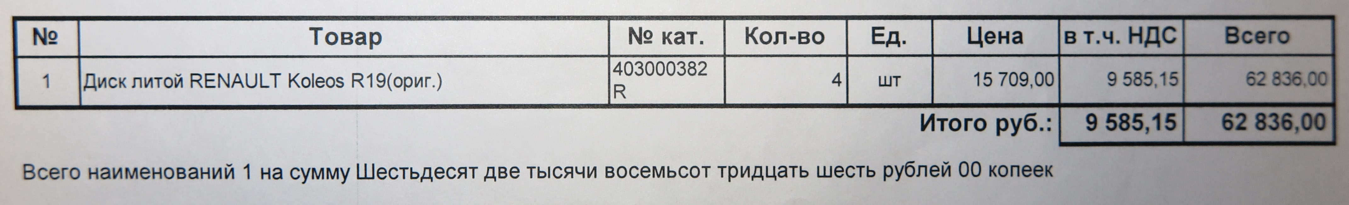

Чес слово, не знаю что там нашел наш с Вами «коллега», а вот тариф Рено на 19-е в режиме онлайн
71 960 за комплект.   Это аксессуарные 19-е.
Это, наверное, цена при покупке авто

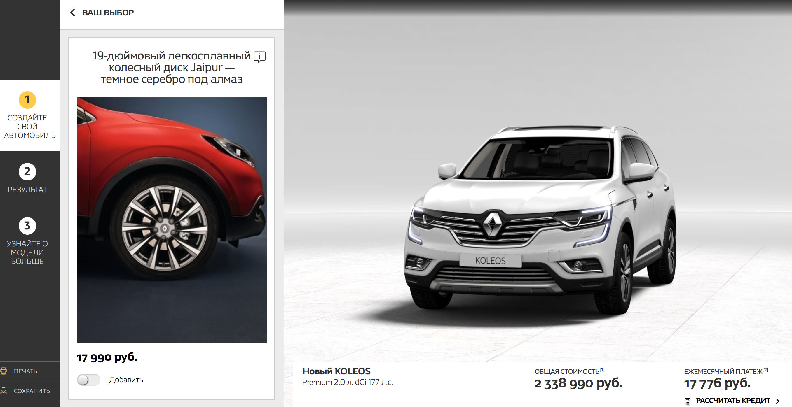

Там на Колеос у Рено три вида 19ти дюймовых - два по 17900р и один по 35 358:facepalm:
Легкосплавный диск CUSCO 19"
Легкосплавный диск CUSCO 19"Референс: 8201452099Цена: 35 358 рублейВремя установки: ~Добавят облику вашего автомобиля привлекательности и динамики.
Цена на тот диск  колеблется у всех и у всех приблизительно в районе 17 тысяч.
https://4mycar.ru/parts/RENAULT/8201539754
Да, есть аксессуарные диски по 35, как ты сам видишь. Но, автор топика, к сожалению приводит данные  по ценам абсолютно без реферансов, соответственно  ноль конкретики для возможности проверить и сравнить, корректно ли его сравнение...
А еще, не факт что ценообразование какого то диска, вина маркетолога... Дело в том, что коллизиями растаможек я например сталкиваюсь регулярно. И факторов влиящих на ценообразование море...

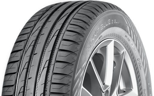

Поставил 19 радиус вполне осознано.
Мои предпочтения – платформа гольфа – супруга уже второго Ети катает, после фокуса. Я был на митсу МРS, и вот, поворот судьбы – Колян. Авто приобретен в январе, сразу поставил Хакку 7, Шип, поскольку основные пробеги по области. Подвеска Коляна, как для меня, мягкая, ещё мягкости добавила зимняя Хакка, профиль 60, но ничего, попривык, зиму отъездил, в целом, с удовольствием. И все же, постоянно не покидало ощущение что, как минимум зад, имхо, весьма мягкий. Возникала даже мысль, а может поиграть задними амортизаторами? но Каяба пока ничего для нас не выпустила… В принципе зимой норм…, ну а тогда летом идем на 19-ый радиус!
Выбор резины:
На лето все же хочется что-то «поострее», «погорячее». Да и стоковую летнюю резину я обычно меняю. Решено, 19-ый радиус и что-то хорошее из летней резины – тут именно связка важна, неудачно подобранная резина всё испортит. До этого 10+ лет отъездил на летнем Мишлене (LATITUDE ТOUR НР) – достаточно мягкая, малошумная, хорошая управляемость, стойкость к аквапланированию, малое сопротивление качению, высокая износостойкость поскольку в состав смеси входят полимеры. Нормально идет по первому снегу в начале зимы, когда ещё не успел переобуться. Но, не любит повышенного давления, становится жестче, всегда её немного недокачивал. Я бы, и сейчас её взял, но в 19-м радиусе нет требуемой размерности. Опять эти муки выбора –!!!– анализ свежих тестов в прессе, проход по магазинам, просмотрел, прощупал и сконцентрировался на двух моделях:
- Michelin, хотелось продолжить пользоваться продуктами этого бренда, внимательно изучал LATITUDE SPORT 3, - блоки протектора тверже чем на TOUR HP, боковые блоки протектора совсем без ламелей, будет больше уровень шума, что и показали тесты ЗР. Кроме того, без ламелей выше вероятность проскальзывания покрышки поскольку применение ламелей позволяет повысить сцепные качества на влажном и обледенелом покрытии. Короче говоря, покрышка лучше ложится на дорожное полотно и обхватывает ламелями все неровности, реализуя за счет этого лучшую тягу. В итоге, для меня - LATITUDE ТOUR НР остался предпочтительнее.
- Nokian – новая модель Hakka Blue 2 SUV, здесь, имхо, очень сбалансированный рисунок протектора, блоки протектора эластичные, проработаны ламелями, шума будет мало, для повышения управляемости введено дополнительное усиление внешних боковых блоков, для повышения стойкости к аквапланированию канавки водоотведения выполнены со специальным профилированием, гибридный состав смеси обеспечивает малое сопротивление качению и улучшает сцепление на мокрой дороге, боковины упругие и дополнительно усилены арамидными волокнами, по тестам ЗР эти шины вплотную приблизились к лидерам.
Итак, выбор сделан в пользу Nokian Hakka Blue 2 SUV - 225/55 R 19 103 V XL
Про диски и выводы далее.
Всё изложенное – ИМХО
