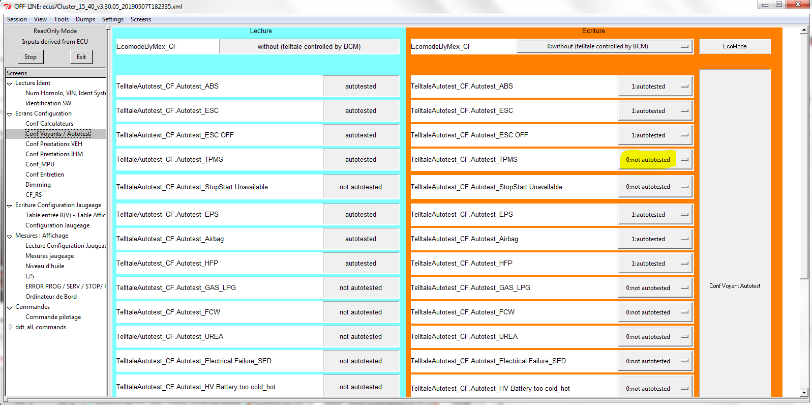

Посмотрел параметры датчиков. Пришлось использовать ECUTweaker (не люблю я его),  поскольку ноутбука с собой не было, но скриншоты ниже будут из ddt по старым дампам.
Предупреждений о севшей батарейки не было и нет. Либо действительно батарейки живы, либо батарейки на самом деле не контролируются.
Обнаружил один интересный параметр, который может быть связан с контролем батареек:
Судя по названию параметра, он может влиять на то, при какой температуре производится контроль батарейки. Только не понятно, контроль работает если тепле -10 или если холоднее.

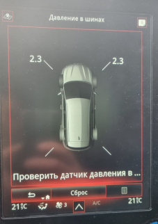

С приходом холодов снова начали "отваливаться" датчики давления в задних колёсах. Работают примерно до -8, потом - ошибка с оранжевой иллюминацией на панеле.
Тоже самое было прошлой зимой, датчики и батарейки не менял, в тёплое время работали нормально.

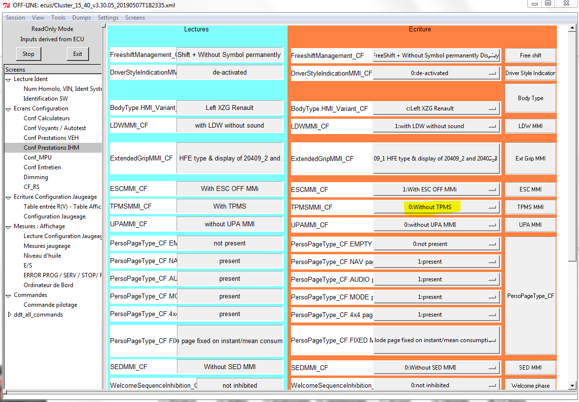

Проблему иллюминации решил отключением TPMS в приборной панели.  Давление на оставшихся датчиках при этом всё ещё можно смотреть на Р-Линке, но никакие аварийные индикаторы не горят, сообщение об ошибке не пишет.
Отключить можно с помощью любого ddt, в том числе  ECU Tweaker (скриншот из mod_ddt Пирена)
Есть вероятность что для отключения ошибки  без полного отключения TPMS в панеле достаточно изменить параметр автотестирования, но изменение параметра у меня не сработало (длинная команда), а разбираться сейчас нет времени. Если полностью отключили TPMS, то менять этот параметр нет необходимости.

Выдаётся ошибка "проверьте датчик давления", зажигается "ключик" и символ проколотой шины.
При падении давления или проколе сообщения другие.
При этом через ELM и Torque непосредственно из ЦЭБКС датчики читаются и давление там нормальное.
Подозреваю, что идут периодические сбои при чтении из датчиков либо показания не могут считаться долгое время и после какого-то количества сбоев выдаётся ошибка. С прогревом колес иногда показания датчиков восстанавливаются.

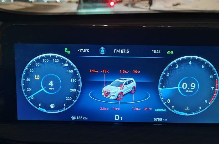

Вчера в мороз -34 отвалились три датчика из четырех. Думал придется отогревать уже, но потом сделал сброс через штатную функцию бк и через 1-2 км все заработало!

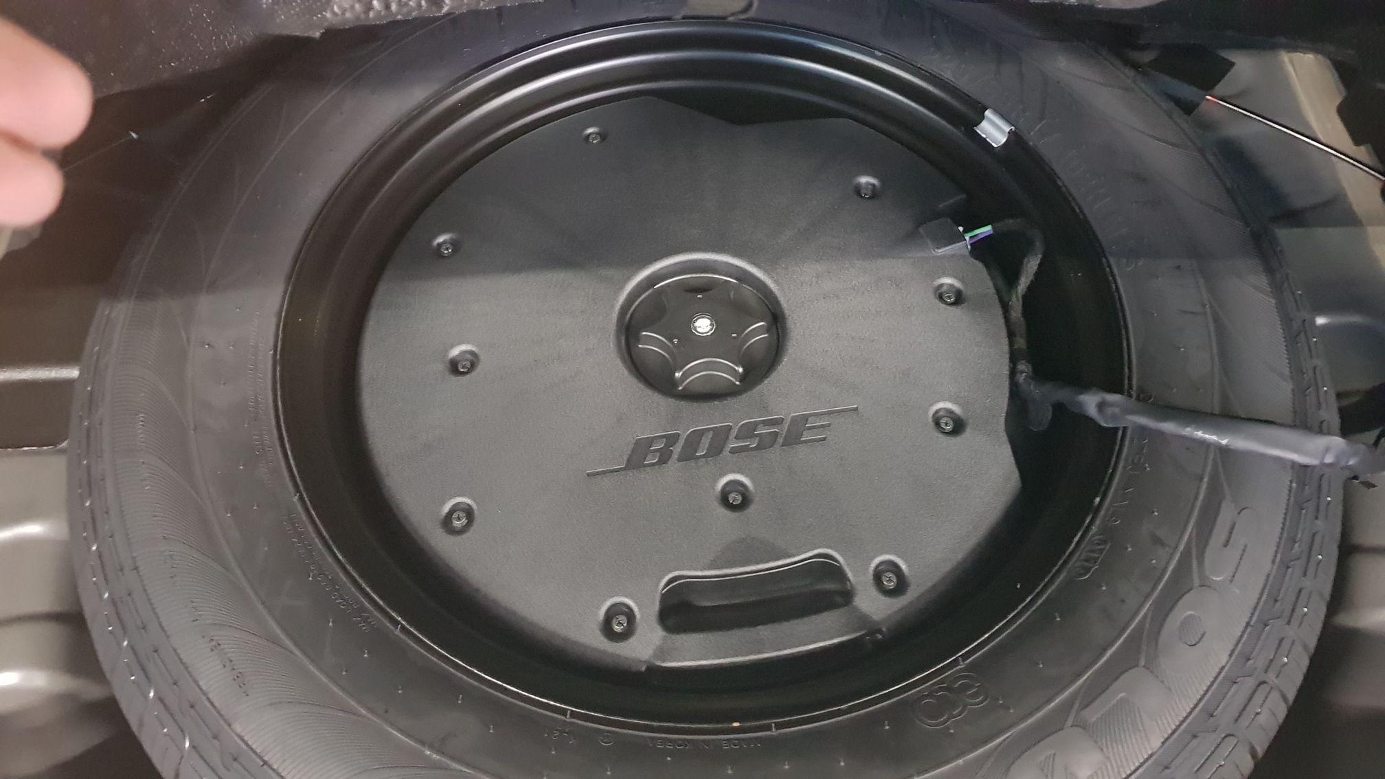

Здравствуйте! Стал владельцем рено- самсунг qm6 из Кореи. Интересует что лежит в комплекте на колеосах запаска или колесо и какой размер. В корейских версиях только рем.комплект.
2 часа назад, алексей82 сказал:
Полноценная запаска на штампованном диске, но меньшего диаметра (вроде R17).
Изменено пользователем MuLTec
Заметил у себя очень неприятную особенность при отключении показания системы TPMS на приборной панели.
Отключал чтобы не вылезала ошибка по датчиками давления. С ней (ошибкой) штатный автозапуск не работает.
После торможения (от скорости  движения не зависит) - отпускаешь педаль тормоза и такое ощущение, что задние колодки отпускают с запозданием на 4-5сек. На педаль газа в это время (4-5сек) авто не реагирует. Если нажать газ в это время, по прошествии этих 4-5сек возникает очень ощутимый (пропорционально нажатию педали) толчек. Если не нажимать газ, то авто (по прошествии этих 4-5сек) переходит в режим наката (как и должно быть) без каких либо толчков.
Как только включаю обратно показания системы TPMS на приборной панели - авто начинает вести себя как обычно. Никаких задержек после торможения нет, никаких толчков при нажатии газа тоже нет.

Да, но не через Клип, я через ecu tweaker делал, потом еще через ddt4all пробовал для чистоты эксперимента. По сути я отключил только отображение датчиков на приборке, саму систему не трогал, в Рлинке она осталась и продолжила работать - может в этом дело:hmmm:
Всем привет.  Я когда пробовал подключить датчики TPMS с Ali через ddt делал. Датчики не прописались (один потом в колесе рассыпался), но, и ошибки на зимнем комплекте у меня не выдает, ставлю летний комплект, сбрасываю настройки, и вуаля летний комплект показывается в системе. Ошибок нет. Машина работала и работает как обычно, все без дерганий.
23 часа назад, Demmons сказал:
Отключение TPMS в приборной панели никак не должно влиять на торможение. Ты просто отключил индикацию,  система продолжает работать, в ЦЭБКС ты её не отключал и система продолжает работать без индикации.
Единственное, что могу предположить (именно предположить!) - и ЦЭБКС фиксирует не отсутствие датчика, а падение давления и сообщает об этом в блок ABS/ESP, который начинает бороться с ситуацией тормозами и ограничением газа.
Я довольно долго ездил с отключенным точно также TPMS, никаких изменений не заметил.
25.03.2023 в 11:54, Мышун сказал:
Если в одном комплекте колес нет датчиков, то можно систему отключить и это поможет не отображать индикацию ошибок ?
9 минут назад, therapeFt сказал:
Да.
