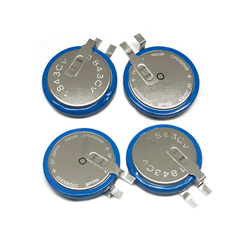

Посидел сегодня пол дня в инете Китайской продукции, по данным, что были на фото выше штатного датчика с батарейкой  CR2050W, с таким номером нечего не нашёл. Зато наткнулся на такие вот варианты литиевой батареи CR2050HR CR2050 2050HR  и с таким номером  BR2450A. Вообще с такими номерами выбор не маленький, подобрал по более приличным отзывам...надеюсь не зря!
Алексей Мышун какие нам подойдут? https://aliexpress.ru/wholesale?catId=&SearchText=4 шт./лот кнопка, литиевая батарея CR2050HR CR2050 2050HR 3 в, высокотемпературная батарея мониторинга давления в шинах автомобиля
Такой 4PCS-LOT-Button-lithium-battery-CR2050HR-CR2050-2050HR-3V-high-temperature-vehicle-tire-pressure-monitoring-battery.jpg_220x220xzq55.jpg и такой 4PCS-LOT-Button-lithium-battery-CR2050HR-CR2050-2050HR-3V-high-temperature-vehicle-tire-pressure-monitoring-battery.jpg_220x220xzq55.jpg
Ещё варианты;
https://aliexpress.ru/item/32870029871.html?_evo_buckets=165609%2C165598%2C188872%2C194277%2C224402%2C224372%2C176818&_t=gps-id%3AaerPdpSubstituteRcmd%2Cscm-url%3A1007.33958.210224.0%2Cpvid%3A4480f365-c955-4965-95f3-203dfb5bb2cd%2Ctpp_buckets%3A21387%230%23233228%237&gps-id=aerPdpSubstituteRcmd&pvid=4480f365-c955-4965-95f3-203dfb5bb2cd&scm=1007.33958.210224.0&scm-url=1007.33958.210224.0&scm_id=1007.33958.210224.0&sku_id=10000002680052996&spm=a2g2w.detail.1000060.2.289b59e3RdWBuZ
 BR2450A
https://aliexpress.ru/item/4000318359695.html?spm=a2g2w.detail.1000060.1.298057c3iYc4Qy&_evo_buckets=165609,211655,188872,194277,224399,224373,176818&gps-id=aerPdpSubstituteRcmd&scm=1007.33958.210224.0&scm_id=1007.33958.210224.0&scm-url=1007.33958.210224.0&pvid=89bace25-8ba2-4891-a81b-02e645596db2&_t=gps-id:aerPdpSubstituteRcmd,scm-url:1007.33958.210224.0,pvid:89bace25-8ba2-4891-a81b-02e645596db2,tpp_buckets:21387%230%23233228%238
Для информации:

Спасибо, не знал. А что с суффиксами HR и или в данном случаи они не играют роли и батарейки можно заказывать, пока ожидаются ноябрьские скидки 11.11? И в чём разница между номерами CR2050HR и BR2450A, нам подойдут оба варианта, если да, то какой лучше?

06.11.2021 в 15:43, ANDRIJN сказал:
Внешне похожи, а что там реально окажется неизвестно. Размер нужен именно 2050 (20 - диаметр, 5 - толщина). 2450 на 4 мм больше.
А буквы в случае с китайцами особого значения не имеют, внутри может быть всё что угодно.
36 минут назад, Мышун сказал:
Вот и с цифрами разобрались, это радует. Значит тем, у кого пропала индикация по датчикам, можно смело заказывать эти таблетки  2050... Спасибо!
1 час назад, ANDRIJN сказал:
Есть ещё вариант от Панасоника: https://industrial.panasonic.com/ww/products/pt/lithium-batteries/models/CR2050B2
По их классификации подходящий нам вариант контактов называется "F-type", буква "B" означает расширенный температуруный диапазон: https://industrial.panasonic.com/cdbs/www-data/pdf2/AAA4000/AAA4000C365.pdf
По характеристикам всё у них хорошо, китайцы их активно продают, главное, чтобы не подделка была: https://aliexpress.ru/wholesale?catId=&SearchText= CR2050B
Ещё, до кучи, даташит батереек от Maxell: https://www.maxell.com.tw/images/uploads/2014/10/CR2050HR_DataSheet_11e.pdf
10 часов назад, Мышун сказал:
Алексей, может в шапку вот эту ссылочку https://aliexpress.ru/wholesale?catId=&SearchText= CR2050B , дюже полезная, в одном месте большой выбор.
41 минуту назад, ANDRIJN сказал:
Пусть сначала кто-нибудь купит и убедится что эти батарейки действительно подходят и качество нормальное.
Для получения этой ссылки достаточно набрать в  поиске "CR2050B"
