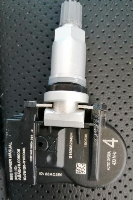

В 14.04.2020 в 23:48, Alexatletics сказал:
Я заказал заранее у дилера 4 датчика давления, отдельно приобрёл в других местах диски и летнюю резину. Привёз их на сервис. Там мне все установили. Я оплатил за работу и датчики 230 $.
Купил б/у датчики и диски, на родных дисках зимнюю резину поставил дилер, при покупке(за мои кровные, НЕТ, НЕ В ПОДАРОК:)).
Поменял соски(вентили:D) на датчики сам, с помощью интернета и какой-то матери...Не надеясь на пряморукость шиномонтажников.
Летнюю(родную) резину установил, конечно, на шиномонтаже, с балансировкой, всё, как положено...попросил предварительно посмотреть купленные диски на биения, дали добро. Итого - 100$ комплект датчиков+ 15$ шиномонтаж с балансировкой(месяц назад,правда...:rolleyes:)
Сначала был ЛЁГКИЙ  шок, в результате, при виде ошибки на приборке ...Оказалось - машинка была тоже в шоке от 2х комплектов датчиков одновременно:shok: После выгрузки зимних колес и сброса датчиков в ГУ, они нормально определились по процедуре...Без всяких дополнительных приборов...Пока работают, сколько еще- не знаю,дали мне 1год гарантии на б/у! датчики
Из-за карантина любая сэкономленная денежка приятно греет карман:D
Датчики,кстати, не родные! То ли с Кашкая,то ли с Теаны, не помню уже, жалею, что не сделал фоток.. Причем выяснил ,что не оригинал - когда уже получал посылку(ни маркировка ,ни внешний вид не совпадали)! Продавец мамой поклялся (с), что все будет работать, и если что, даже деньги за шиномонтаж вернет...Рискнул и поверил ему...Пока не жалею...
PS Диски, кстати, тоже с Ниссана какого-то(и на прошлом Коляне  у меня 2-й комплект от Ниссана был), родные, не захотел я китайскую копию покупать...Недавно такие же на Santa Fe встретил (Hyundai)

Купил датчики с алихи (ссыль). Цена за 4 штуки смешная: стоят дешевле одного нового оригинального. Прописались раза с 8-го, работают хорошо, определяются примерно как и оригинальные, спустя примерно 200 м. На драйв 2 также описал). Однозначно к покупке рекомендую.
P.S. Не знаю, но почему-то ссылку не оставляет на алиху, можно на драйве 2 глянуть.

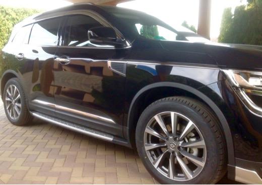

Поставил зимние тапки SKAD KL293  - все параметры родного 18 диска, кроме вылета, вылет et40 - до суппортов порядка 4-5мм.
Диски брал летом по 4900р за шт хотел взять SKAD Женева, я их и заказал, но что то поставщик напутал и место них привезли KL293 - решил их и забрать.
Датчики брал в автодоке аналог (читаем Китай), комплект урвал за 2400р, через неделю они были уже по 6000р
Прописаться ещё не успели т.к на авто не ездил пока, посмотрим позже как себя поведут.

Датчики прописались ровно за 7км со скоростью 80+, перед пропиской естественно сделал reset системы. Порядка 3км система определяла где какое колесо, ну а через 7км подтянулись данные по давлению.
Пооизволитель датчиков MV-PARTS
Парт номер MVSPMS8
