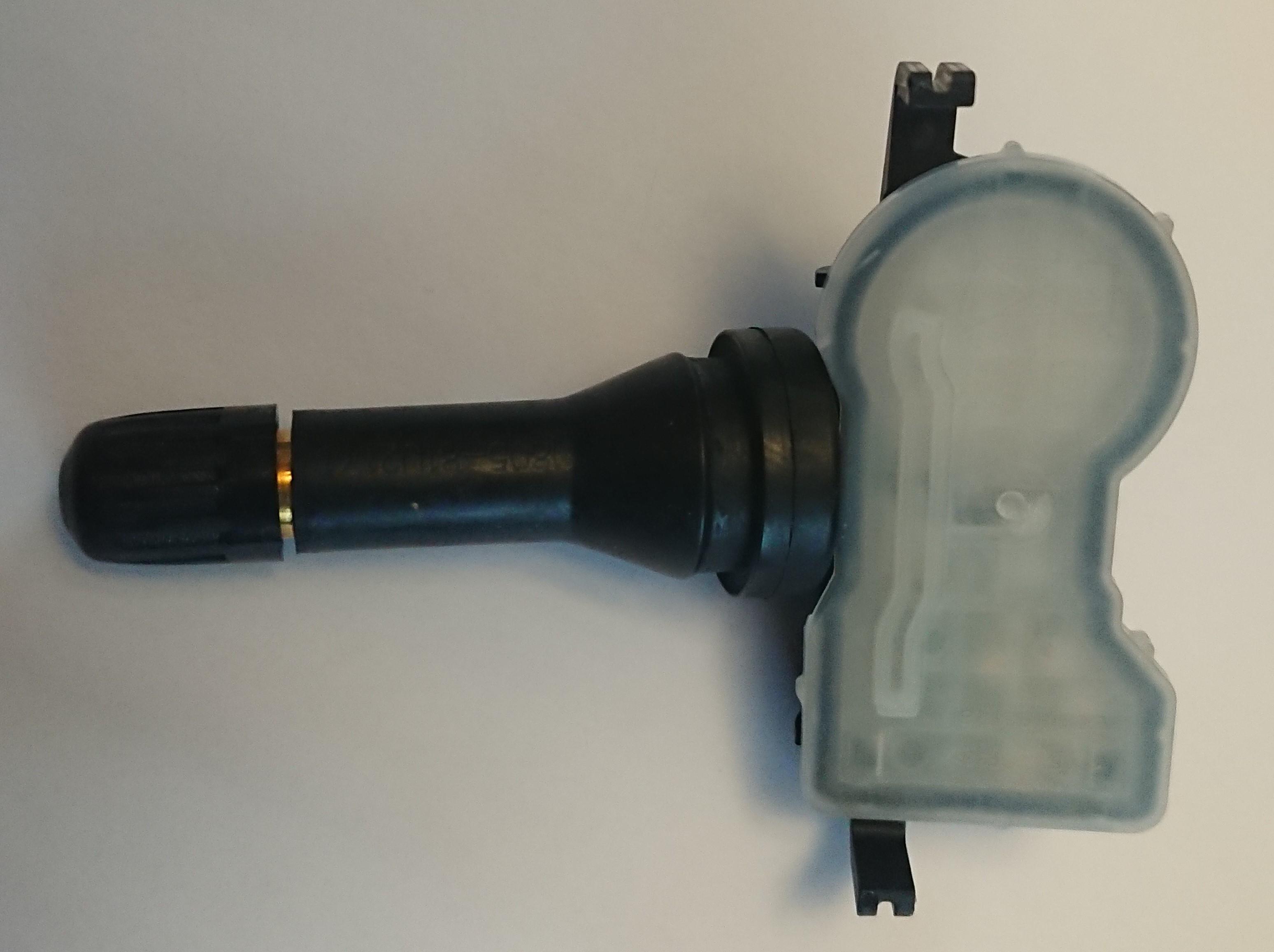

Оригинальный датчик давления 40700-4CB0B (вид сзади).
OEM-производитель, оказывается, Continental. Made in France.
Изменено пользователем E'gen

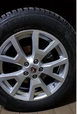

Вот такие диски купил. Replay 7*18/5*114.3 ET35 D66.1 RN83. Датчики давления оригинальные, прописались довольно быстро самостоятельно.
Изменено пользователем AnatoliyV
DSC_0667-1.thumb.jpg.0450cf5a8153f96d78f1f31918aa9bfa.jpg18-е оригинальные диски от первого Колеоса.

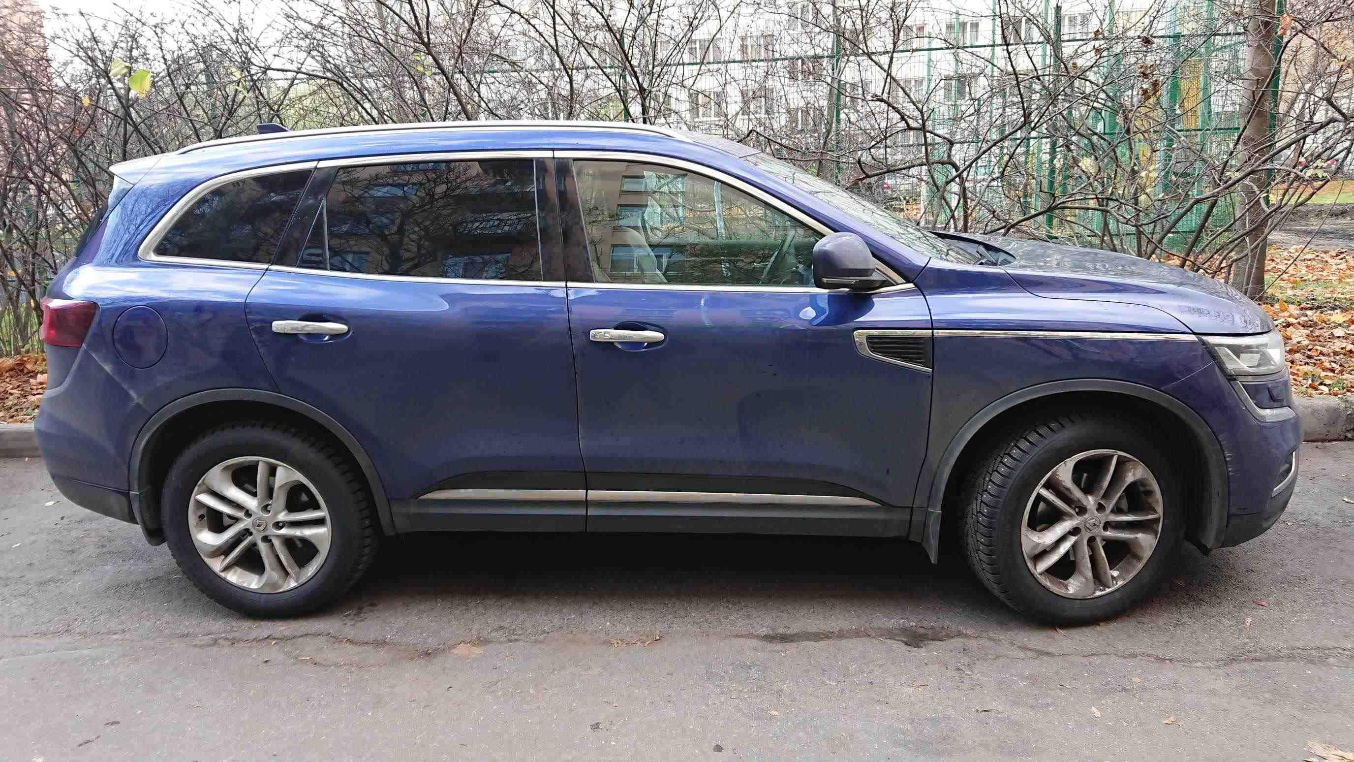

Купил себе сегодня:
Диски КиК КС673
Размер: 7/17 Индекс: PCD5*114.3 ET40 DIA66.1
Шины Nokian Nordman 7 SUV XL 225/65 R17
Все вместе, с учетом доставки в лен.область +300р вышло 49220р. Осталось дождаться гребаных датчиков, и можно собирать

Шиномонтаж делали в дилерском центре с одновременной установкой датчиков давления - никаких замечаний по балансировке, на каждом диске установлено по одному-полтора грузика. :Laie_48:
21 час назад, Sir Arthur сказал:
Авантайм на Волгоградке или на Д. Ульянова?
На Волгоградке. Вообще Авантайм испортился. Извиняюсь за офф-топ, в позапрошлом году восстанавливал машину (дастер) после небольшого дтп с собакой (бампер, 2 радиатора, а потом как оказалось, сразу не заметили 2 салентблока на рычаге). Так пока не пришел инженер с завода рено (у них там комиссия какая то была) они поменяли почти всю стойку, слава богу что по гарантии. А по гарантии потому что сразу при ремонте не заметили, выпустили машину, а потом что-то застучало при поворотах. Этот инженер (старичок) сразу полез смотреть рычаг, как можно не заметить отсутствие этих резинок не понятно, они почти с кулак. Но по старой памяти (с авантаймом уже 10 лет) приезжаю к ним, во-первых близко, во-вторых с надеждой, что все-таки что-то поменяется и вернется все хорошее, что было раньше.
Вывод - от системы контроля давления - одни проблемы!
Интересно, а отключить эту систему можно без всяких танцев с Clip. Потому что летом иногда приходится подтравливать шины для проезда по бездору. Кстати, а с ошибкой типа прокол или спустило колесо у нас полный привод не отключается?
В 26.10.2018 в 11:43, AnatoliyV сказал:
Я правильно понял, вы установили новые датчики на колеса, установили колеса и машина сама их приняла (ну через сброс в R-link)?
Коллеги! Когда я написал что "Вывод  - от системы контроля давления - одни проблемы!", то это была шутка, я имел ввиду, что при наличии этой системы начинаешь более внимательно следить за состоянием шин, в том числе и понимать зависимость давления от температуры.
А так - система контроля давления - совершенно замечательная и полезная опция!
