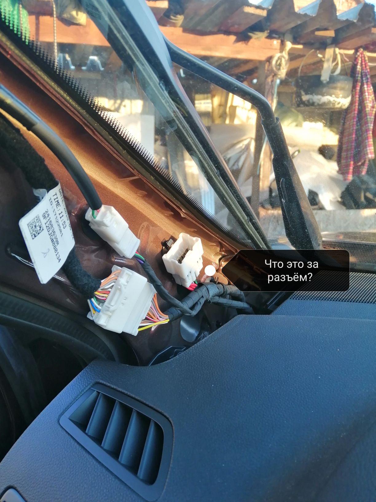

Парни, всем доброго, снял с какой-то матерью горем пополам боковую накладку водительской стойкм - что это за разъём незадействованный?
И возможно ли к нему регик подключить? Есть там постоянный +?
На мой взгляд, если уже разобрали стойку, то проще кинуть провод в блок предохранителей на прикуриватель (через разветвитель с отдельным предом (я себе спецом для регика на 2А ставил)), он там легко прокидывается, чем искать куда подпитаться, когда все уже рядом.
ну не обязательно на прикуриватель.
я вчера запитался от предохранителя адаптивного освещения (не на колеосе). главное чтобы плюс пропадал как надо.   в смысле, если предохранитель ветвить, то пофиг на что сажать.
Я изначально и планировал к блоку предков подключить, просто стало интересно что за разъём и для чего он.
ну а чего у вас нет что может быть на потолке? камеры под лобовым? люка?   чего-то из этого списка полюбому.
1 час назад, PeterZ сказал:
Ну собственно этого и нет. Просто мало ли для чего там разъём. У соседа на хитриле там разъём болтался для подсветки пространства ног, как потом выяснилось.
11 часов назад, Demmons сказал:
10 часов назад, Demmons сказал:
Себе проводку и подключение регистратора  выводил из под крышки зеркал и датчик дождя, а для радар-детектора  из под накладки на торпедо. Проводов минимум, удобно и незаметно, два с половиной года, нареканий в работе нет. https://www.drive2.ru/l/485960226172829772/

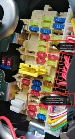

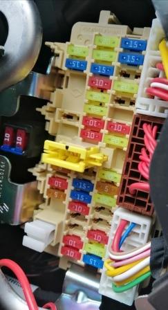

Ну вот и я подключил регистратор и радар к блоку предохранителей. Геморрой был только с водительской накладкой стойки, ну и долго думал как и куда вывести питание радара. В итоге получилось вот так см фото.
Мой блок предохранительей,
Как я понял по фото, на первых страницах темы, блок немного отличается от машин первых сборок. Все пустые места в правом столбце блока постоянно под напряжением, после блокировки авто ждал около 30мин - напряжение не пропало. В левом столбце одно пустое место тоже постоянно под напряжением - после блокировки авто я его не проверял.. В центральном столбце все пустые места под напряжением только после включения зажигания. Соответственно подключил на постоянное напряжение регистратор, а на отключаемое радар, на фото отмечено красными прямоугольниками.

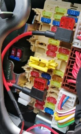

Естественно подключил через разветвитель предохранительей, вот только китаец прислал разветвитель странный - он работает только при использовании одновременно двух предохранительей, если один вынуть (без разницы какой) напряжения на отводящем проводе не будет.

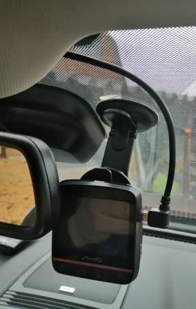

Кабель для регистратора пробросил по водительской стойке и под обшивкой крыши.

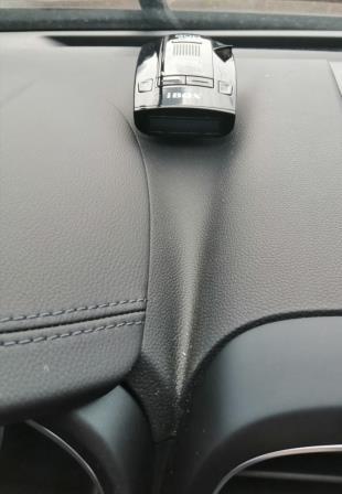

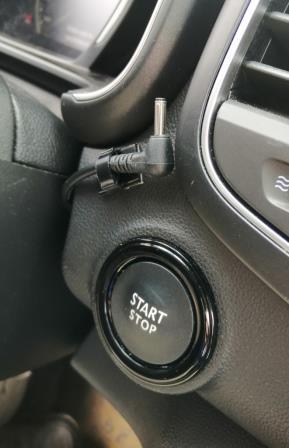

К радару под рулевой панелью, закрепив его зажимами на двусторонней скотче. Т.к. радаром пользуюсь очень редко, не хотелось видеть всегда болтающийся хвост ящера (зарядки) на торпеде, вот решил эту эстетическую проблему таким путем.
IMG_20200516_125229.jpg.5dd5166d71235367ea303e7dc4a10aee.jpgIMG_20200516_125038.jpg.de6ed024143a0a16e7be132d6f55dd8b.jpg
По факту когда радар нужно подключить просто вытягиваю хвост и подключаю, после использования опускаю под обшивку.

Если перевернуть этот разветвитель хвостом вправо, то будет достаточно одного предохранителя на хвост.
В нем дальняя от хвоста пара контактов закорочена.
Тоже разбирался в блоке предохранителей, когда подключал свой регистратор, и тоже вроде использовал эти свободные места.
В каждом гнезде предохранителя один контакт со стороны источника питания, а другой идет к запитываемой цепи.
Если поставить китайский разветвитель дальней от хвоста ножкой в контакт со стороны источника питания, то второй (родной) предохранитель будет нужен только, если надо сохранить запитку штатной цепи, а если используется "пустой" разъем, то достаточно только предохранителя на хвост.
Другое дело, что так может быть неудобно разместить этот разветвитель в ограниченном пространстве - хвост будет невозможно уложить...

Спасибо, я об этом даже не подумал, попробую найти место для хвоста и перевернуть разветвитель.
