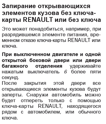

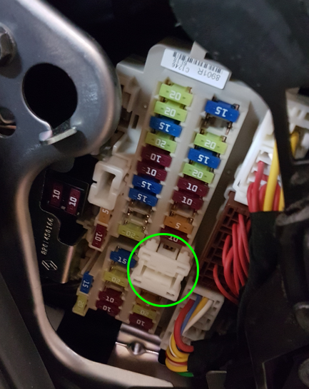

В салонном блоке предохранителей есть специальный размыкатель, предназначенный для отключении большинства потребителей при длительной стоянке. Если машина в гараже или охраняемом паркинге, то можно использовать его для уменьшения разряда аккумлятора.
Тут описано для Ниссана (на английском) Пока не читаем, у нас всё немного не так. Подробности позже
1 час назад, KVY сказал:
Я обычно на ходу обновляю - выгоняю машину из гаража, вставляю флешку, запускаю процесс, закрываю гараж и еду.
Больше 20-25 минут пока этот процесс у меня не занимал.
Согласен, что это возможно, но я как-то не рискую. Во-первых, прогресс-индикатор на экране будет отвлекать внимание от дороги. Во-вторых, у меня "старт-стоп" (как и у Вас), так если остановлюсь на перекрестке, двигатель остановится, то при его запуске проблем не будет? А если при этом еще случайно открыть водительскую дверь, то навигатор можно привести в неработоспособное состояние.
52 минуты назад, Мышун сказал:
Двери нужно будет закрыть механическими замками (защёлками)? А водительскую - закрывать/открывать ключом в карте?
Сейчас пойду попробую. Всё равно машину переставлять из под знака с табличкой, эвакуаторы у нас на карантине не сидят.
Есть ли в дверях механические защёлки, которые можно взвести и захлопнуть двери я не проверял. В инструкции также не нашёл ничего о них (возможно, плохо искал). Так что, если питания уже нет, то как закрыть машину я пока не знаю.
Если питание есть и стоит задача его отключить для длительного хранения, то можно либо просто закрыть машину с карты при открытом капоте либо действовать по алгоритму закрытия машины без карты, описанному в инструкции:
Если нужно отключить аккумулятор, то ждём несколько минут пока всё в машине погаснет, скидываем клемму и захлопываем капот.
Если водительскую дверь до этого не заперли, то захлопываем её и запираем механическим ключом.
Что касается выключателя для длительного хранения "Extended Storage Switch" (буду называть его ESS), то с ним всё неоднозначно:
Согласно электросхемам, в Колеос-2 ESS обесточивает только цепи, защищаемые предохранителями F1-F6 в салонном блоке (те, которые ниже его), а это Р-линк, усилитель, блоки USB. Эксперимент показал, что так и есть. Даст ли отключение этих устройств заметную экономию заряда сказать трудно. То, что эти цепи при обычном "засыпании" машины остаются под напряжением я на 100% не уверен. На другие цепи ESS влиять не должен, поэтому замки будут работать с карты как обычно.
В документации на родственный нам X-Trail T32 указано, что если ESS есть, то им нужно пользоваться при длительном хранении, либо отключать аккумулятор.
Но у нас не Ниссан, поэтому дать гарантию 100% безопасности и полезности его использования не могу, пусть каждый решает сам.  В имеющейся у меня документации на Колеос-2 я не нашёл явных указаний на использование ESS.
Для тех, кто решится попробовать: для активации ESS нужно вытянуть на себя белую штуковину, полностью не вынимая. Никаких защёлок отжимать не нужно. На фото он вытянут:
