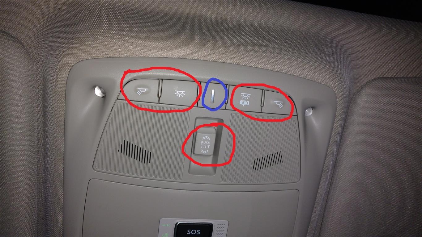

Коллеги, добрый день, у меня никогда не светятся кнопки, обведенные красным. При этом какя-то щель, обведенная синим, светится при включении фар. У всех так?
да
Спасибо! Странно как-то.  На ощупь искать приходится.
2 часа назад, M761 сказал:
Всё на ощупь, подрулевые переключатели тоже не горят. По началу не привычно было тыкать, сейчас практически привык.
