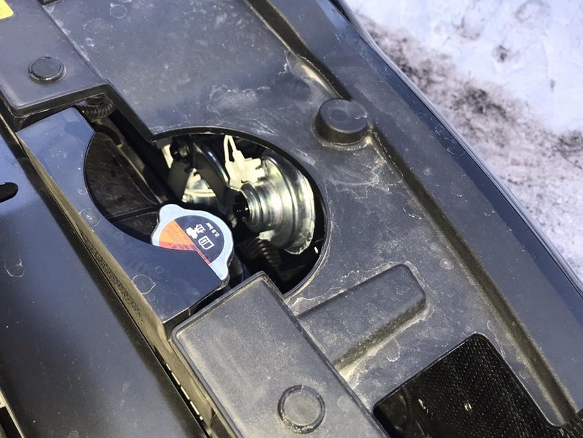

Перестали ставить. Добавить можно скорее всего, надо заказать эту часть(купить) и поставить.
Рено продолжает экономию экономить. Машина конца 18 года и установлена одна дудка сигнала, та которая у радиатора под решеткой, ампутировали сигнал с боку радиатора. Сначала думал дилер подрезал второй гудок  при установке сетки в бампер, ан нет на тестовом Колеосе то же одна дудка и дудит так же противно! В итоге купил в известном интернет магазине комплект из двух дудок полностью подходящий в штатное место и радуюсь достойному звучанию сигналов!
Изменено пользователем denis_vp
1 час назад, denis_vp сказал:
Бампер снимали?
11 часов назад, StrAn сказал:
Бампер снимали?
Нет, всё через верхние отверстия установил. 15 минут работы.
14 часов назад, denis_vp сказал:
Это вы о Дастер или Колеос?
6 часов назад, KoleosPremium сказал:
Это про Колеос, у Дастера теперь новый владелец :)
В 30.04.2019 в 19:09, denis_vp сказал:
У меня эта дудка была, но не работала. Обнаружил через пол-года после покупки машины, не исключено, что вообще никогда не работала. Поменял на другие. Один из новых уже тоже не всегда срабатывает, пока не разбирался.

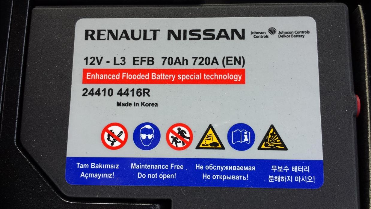

Фото моего аккамулятора на INITIALE PARIS DCI 2,0, 2019.
27 минут назад, chif сказал:
На Nissan X-trail дизельные такие ставят, только производитель FIAMM (24410 5533R)
На моем дизеле конца 2017 года выпуска стоит вот такой аккумулятор

9 hours ago, Мышун said:
Ещё добавлю: у меня первую зиму после покупки аккум постоянно садился за пару дней, пытался поменять его по гарантии. Диагностика Мидтрониксом выдавала "Хороший зарядите". После одной нормальной зарядки у дилера проблема ушла. Планирую в выходные на даче снова подзарядить в течении суток.
насколько я понимаю у меня же дизельный акк. чуток другой.  он вообще под стартстоп, мощный..  а вот случилось.  да, сдам дилеру, пусть разбираются, это ненормально когда батарейка в авто себя так повела
8 часов назад, Мышун сказал:
Очень похожая ситуация. Сразу после покупки автомобиля мне казалось, что штатный АКБ абсолютно "не держит". Часто буквально после пары минут стоянки с играющей музыкой выскакивала надпись "АКБ разряжен, заведите двигатель". Подозреваю, что подобное происходит только из-за неправильного хранения и эксплуатации АКБ после отправки машины с завода, а также из-за некачественной предпродажной подготовки перед передачей автомобиля клиенту.
Тоже обратился с претензией к дилеру. После диагностики вердикт: "АКБ хороший". Однако, аккумуляторщик, тестировавший мой АКБ, чисто по человечески посоветовал: чтобы батарея прослужила дольше, нужно постоянно держать её в тонусе и не давать ей сильно разряжаться. А т.к. мои короткие городские поездки этого не позволяют, пришлось (опять-таки по совету того же аккумуляторщика) купить зарядное устройство.
Теперь с периодичностью раз в квартал заряжаю АКБ "до полного" - с вечера оставляю автомобиль в гараже с подключенной на заряд батареей, утром перед работой снимаю с зарядки. К этому времени индикатор ЗУ показывает, что батарея заряжена полностью и находится в режиме хранения. Через пару-тройку таких зарядок батарея заметно "оживилась", стала намного "бодрее" - заряд принимает быстрее и держит намного дольше. Именно такой периодичности (ежеквартально) полной зарядки хватает на то, чтобы больше никогда не выскакивала надпись о том, что батарея разряжена.
Диагностика АКБ на ТО-2 показала, что батарея находится в отличном состоянии.
На первом Колеосе родной аккумулятор сдох через полгода, причем летом.
Заехал на мойку, а выехать уже не смог, причем мойка нормальная, не первый раз там мыл машину.
Грешил на то, что эта машина была на акции после года стояния в салоне - 2009 год отметился резким спадом продаж на рынке авто.
Отогнал дилеру, провели диагностику в течение суток, заменили по гарантии на Варту.
Эта отработала чуть больше 2-х лет. Потом был какой-то ноунейм - отработал почти 4 года, потом ещё один пару лет - с ним машину и продал и у нового хозяина ещё год отработал.
Да, Петр, пусть дилер разбирается - или в машине у кого-то аппетит проснулся или батарея с брачком.
На это и есть гарантия.
Можно было бы грешить на городской режим, когда батарея постоянно недозаряжается, но, зная Петра и его "трансконтинентальные" пробеги, это точно не тот случай :blush2:
да, мои поездки в среднем час каждая. коротких вообще не бывает, кроме того, батарейка старт-стопная. ей ничего не мешает самой анализировать себя и выключать двигатель на остановках у светофоров.
2 часа назад, PeterZ сказал:
Он более мощный, если заряжен, но и для его зарядки требуется больше энергии и потребляет дизельная машина со старт-стопом больше. Машина использует довольно хитрый алгоритм определения степени заряженности батареи, который, судя по всему, не всегда даёт точные результаты. По моим наблюдениям интенсивный заряд при напряжении около 14.8 В идёт максимум пол-часа поездки, даже если аккум сильно разряжен, а потом устанавливается поддерживающее напряжение 13.6 В, которое нормально заряда не обеспечивает. Самый простой метод зарадки аккумулятора током, равным 1/10 емкости требует 10 часов на полную зарядку, при использовании алгоритмов быстрой зарядки получается быстрее, но в машине применение таких алгоритмов проблематично, т.е. требуются довольно большие токи, которые генератор не способен отдавать продолжительное время.
