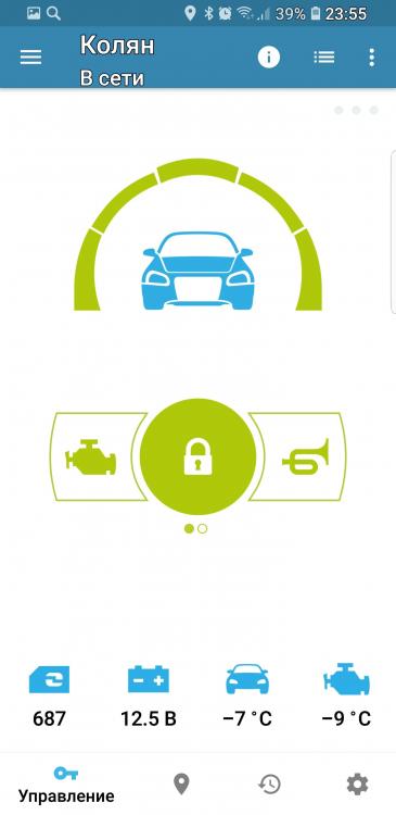

Машина простояла два дня, в -25 не смог завести, один раз крутанет стартер и все, загораются все лампочки, свет нормальный, перед запуском Старлайн показывал 12,2В. Прикурил от пускового, в связном брал, с трудом завелась с третьего раза, покатался чуток, СЛ показывает 12,8В, а напряжеметр в прикурмвателе китайский 11,6, кому верить не знаю, и как назло в мультике батарейка замерзла, в багажнике оставил. В общем утром посмотрим как будет крутить, на выходные думаю снять аккум на зарядку. Пробеги у меня 5-6 км в сутки, видимо не успевает зарядится. Аккуму полтора года, июль 2017, рановато померать вроде.
Интересно стало. Помониторил сегодня. При старте 14.8, после прогрева 14.5-14.6, ниже 14.5 не падало всю дорогу до работы, минут 50.
9 часов назад, Portox сказал:
Владимир, у нас с Вами очень много общего в эксплуатации авто.
Во-первых, мы с Вами живём в довольно суровых климатических условиях. У вас уже было – 25С, у нас сегодня -20С.
Во-вторых, нашим автомобилям скоро будет уже полтора года.
В-третьих, у меня, также как и у вас, маленькие пробеги -15-20 км в день. Ещё в прошлом году, как только похолодало, стал замечать, что штатного АКБ нашему автомобилю недостаточно – аккумулятор не успевает заряжаться до нужных значений за относительно малые пробеги. Либо АКБ неисправен, либо электроника настроена так, что получаемый ток заряда ниже тока разряда, используемого на минимальные нужды: свет, музыка, климат и прочее.
Что интересно, диагностика АКБ у дилера несколько раз показывала, что в целом аккумулятор исправен и требуется только его полная зарядка. Именно поэтому прикупил автоматическое зарядное устройство для AGM аккумуляторов, о чём подробно писал здесь: https://www.drive2.ru/l/494325860392763819/
Теперь раз в квартал заряжаю АКБ до полного (100%) заряда. Благо, условия хранения в тёплом боксе позволяют это делать без проблем. Примерно месяц после этого напряжение бортовой сети держится на максимуме (не взирая на малые пробеги), потом постепенно начинает снижаться. Ежеквартальной зарядки хватает для поддержания АКБ в полной боевой готовности. :LaieA_032:
Попробовал использовать штатный автозапуск для подзарядки аккумулятора. Результат - отрицательный. Подробности описал в теме про штатный автозапуск.
С аккумом повторяется история прошлого года: он не может нормально зарядится, хотя поездки у меня сейчас достаточно длинные. "Мидтроникс" снова пишет "Хороший - зарядите". Год назад оставлял машину на зарядку у официалов после чего до весны докатал без подзарадки. Если до ТО совсем не сдохнет, то снова буду просить подзарядить. Домой уж очень тащить не хочется, это минут 5-10 ходу от ближайшего места где можно припарковаться,  да и машину обесточенную оставлять ночью как-то не хочется.
