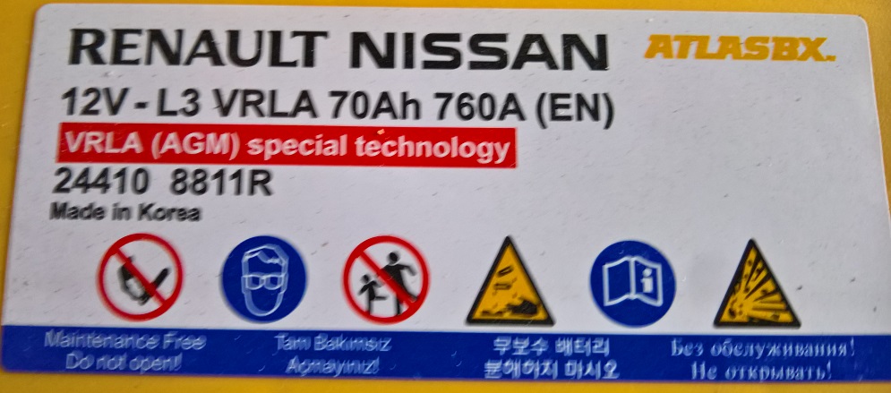

Специально только что сфоткал лейбу на своем аккумуляторе.
У меня дизель.
5 часов назад, Мышун сказал:
На дизеле - 7711424423 (L3 VRLA 70AH 760AEN) или 244108811R (L3 70AH 760AEN).
Похоже Вы перепутали номера - VRLA это 24410 8811R, а не 7711 424423

16 часов назад, KVY сказал:
У меня дизель.
Я не перепутал, в Диалоджисе указано 2 аккума именно так, как я написал. Видимо они оба VRLA.
