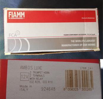

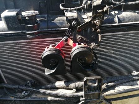

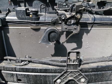

Заменил штатный звуковой сигнал на FIAMM S80 Lux
Долго думал и гадал есть ли второй сигнал — попадалась недостоверная инфа в инете что второго (тот который снизу) на авто 2019г нет – смотрел видеоэндоскопом – как оказалось его и вправду нет, но бампер решил скинуть и посмотреть есть ли там вывод под него.
Резюмирую — На машинах 2019г всего один сигнал (низкий тон) спереди в виде улитки, не нужно лазить и снимать бампер для поиска второго – там даже вывода нет для него.
Более подробно о съеме бампера описал на Д2 - вот ссылка

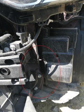

А вот то место где должен был быть второй сигнал
Вот этот сигнал - единственный который стоит на авто 2019г - низкий тон
Вот такой результат получился - штатный кузовной кронштейн я снял а на его место поставил кронштейн от заводского звукового сигнала - он встал без каких либо переделок

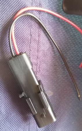

К проводке подключал вот таким разъемом - покупал на АЛИ
Если кому интересно звучание сигналов то вот ссылки на видео
1 - Штатный сигнал
2 - Сигналы FIAMM
После смены - звук стал громче и более насыщенный.

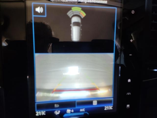

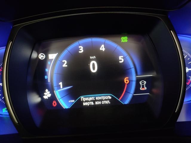

Всем привет. Реализовал схему подключения прицепа с автоматическим отключение заднего парктроника и датчиков мертвых зон.
Раньше у меня был флюенс и там в оригинальной проводке функция отключения заднего ПТФ реализовывалась микровыключателем в розетке, со временем он закисал и не работал. Здесь реализовал по другому, в багажнике слева под обшивкой есть разъем, его видно когда снята заглушка обшивки, он 4-х контактный, 1 контакт провод серого цвета как раз отвечает за опознавание есть прицеп или нет, но то с родным блоком согласования и с родной розеткой в которой есть микровыключатель. Тут сделал без разборки розетки и кидания доп провода, подключил геркон одним концом на массу, а другим на серый провод, по схеме он обозначен как 151Т , см электросхемы - 9 спецоборудование розетка жилого прицепа. Для управления герконом взял первый попавшийся дроссель от ЭЛТ монитора какогото, там 2 обмотки провод 0.5мм примерно, вот одну обмотку включил в разрыв провода идущего на габариты прицепа. При подключении вилки прицепа питание через лампы подается на обмотку и геркон замыкается выдавая сообщение о подключенном прицепе. Кому сложно так реализовать можно просто вывести тумблер от разъема с серым проводом на массу и при подключении прицепа включать тумблер.
Изменено пользователем Викtор
Маленькое дополнение - у меня стоит блок согласования от Artway SC-100nano, там габариты разведены на 2 контакта в розетке 7 и 5 (на правую и левую стороны). На прицепе МЗСА на 5 контакт ничего не подключено поэтому система не опознала прицеп. Другими прицепами я не пользуюсь поэтому в вилке прицепа просто поставил перемычку между 5 и 7 контактами.

Какой год производства?  Если перед бампером стоит сигнал ввиде улитки то он один и второго нет, даже провода под него не заложены.
1 час назад, Demmons сказал:
Год 2019, но ведь я не совсем глухой… перед выездом из салона нажимал сигнал и был очень доволен звучанием. Звук был точно двухтональный. А спустя какое-то время, ведь не так часто приходится сигналить, да плюс ко всему жена ездит чаще чем я, вдруг обнаружил что сигнал стал совсем противный. Будто-бы остался один сигнал, одной тональности, а второй не работает. К сожалению общение с мастерами салона и сервиса свелось к доказательствам, что так и должно быть. Я даже подумал, а не могли уже сделать один клаксон в двухтональном исполнении… Близко к бреду, но звук-то был двухтональный при выезде из салона…
Да, один, но не перед бампером, а как на изображении в цитате моего сообщения, только в виде улитки. Фотки получились больше допустимого, не могу вставить.
У меня авто 2019г, сборка сентябрь - сигнал улитка один (был) - низкий тон. Вот можешь почитать - я ставил двойной, для перехода к сообщению нажми на стрелку справа
2 часа назад, Demmons сказал:
Огромное спасибо. Странно, что я не видел этих сообщений, ведь они на этой-же странице…)))
Выходит что сотрудники сервиса и салона были правы… Но вот почему-то внятно объяснить никто из них не может. По схемам должно быть 2, по вину смотрели, должно быть 2, а по факту 1. До этой минуты никак не мог я понять этого.
Ещё если не затруднит, кинь ссылку на разъём. Что-то с разъёмами этих сигналов нет в продаже. В одной какой-то мутной конторе вроде есть, но ни адреса ни возможности самовывоза нет. Завтра позвоню, попробую всё выяснить.

1 час назад, AlexeyVik сказал:
По поводу звуковых сигналов Demmons на драйве оч. хорошо расписал с ссылками на разъем, вот ссыль из его записи: https://aliexpress.ru/item/1005001499257098.html?tt=API&af=1954_2679416&utm_campaign=1954_2679416&aff_platform=api-new-link-generate&utm_medium=cpa&cn=12qwvjsf1nww9iyyb7q9o4ydcotwx8cl&dp=12qwvjsf1nww9iyyb7q9o4ydcotwx8cl&aff_fcid=7bf7168458014c75a0c1b28ac6e673da-1627340272292-06515-_pyFJiDs&cv=2&aff_fsk=_pyFJiDs&sk=_pyFJiDs&aff_trace_key=7bf7168458014c75a0c1b28ac6e673da-1627340272292-06515-_pyFJiDs&terminal_id=8235d25acb83411aa7a65a9ef28faf7d&utm_source=aerkol&utm_content=2
Изменено пользователем MuLTec
7 часов назад, MuLTec сказал:
«Мартышка к старости слаба глазами стала…» что-то не вижу сциль ни в сообщениях Demmons ни в твоём сообщении…
ps; Вот засада… Только собрался позвонить в ту мутную контору и разглядел что мелким шрифтом написано «нет в наличии». Обычно пишут покрупней, да и цену не ставят. А тут и цена написана и ………
psps; И когда стал редактировать это сообщение, увидел ссылку. Она не показывается из-за длинны непрерывного текста. Спасибо за помощь.
