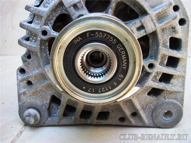

Сразу о неисправности: накрылся шкив генератора, точнее развалилась демпфирующая резинка. Шкив стало болтать по втулке, резинка попала под вал и стала гореть- этот запах мы и почуяли... Гена же сам- живой и невредимый... Новый, кстати, на 97 (?) ампер, против 80-ти с чем-то старого... Тоже Бош, только мощнее...

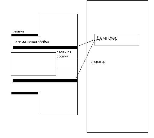

А смысл этой вставки какой? Можете обьяснить? Почему нельзя поставить обыкновенный?
Цитата....Оказалось, что шкив от Мерседеса, что мне поставили, полностью металлический, в то время как родной реношный помимо металла имеет в своей конструкции резиновую демпферную прослойку. Эта резиновая прокладка служит как раз для гашения колебаний доп. оборудования при изменении частоты вращения двигателя. И именно по этой прокладке разваливается шкив на две части. ...взято здесь...
я заменил на шкив без демпферной вставки, изменений не заметил.
Обидный просчет. Особенно учитывая то, что замена шкива обошлась бы на 60% дешевле, потраченных средств.
Насколько я слышал, многие официалы уже давненько меняют шкивы, хотя ранее меняли генератор в сборе. Но видимо до сих пор разводят. Что сделано, то сделано. Будем надеяться новый, на 95 будет работать лучше чем старый на 80. Хотя 80-ку еще и продать можно, хоть и юзанный, но наверняка рабочий.
Он не разваливается.. А скорее свойства демпфера по сглаживанию теряются, он дубеет и все ближе прилегает к генератору. Если вовремя не заменить, можно дождаться обрыва ремня ГРМ и всех вытекающих...
Изменено пользователем Palomino
Спасиб. Но если честно, смысла не понял. :wall: Как может колебаться жёстко закреплённое доп. оборудование? Могу ещё согласиться, что это снижает нагрузку на подшипники генератора, но проще было бы ставить более мощные подшипники чем чудить с такими демпферами..
Вибрация по жестко закрепленному доп.оборудованию присутствует, на заведенном двигателе, при открытом капоте в этом можно убедиться. Ремень колеблется, демпфер призван сгладить нагрузку в большей части именно на ремень.

при разрушении демпфера стальная и алюминиевая обойма проворачиваются относитально друг друга соответственно нагреваясь и в итоге при длительной езде в таком состоянии оплавляется и разрушается внешняя алюминиевая обойма. все это происходит в сопровождении грохота и немного дыма

Имел прошлым летом удовольствие услышать из под капота автоматную очередь при подъезде к даче (120 км от Питера). Резинка демпфера порвалась и металл стал тереть по металлу. Делать нечего, после уикенда на даче, поехал как есть обратно в город. Проехал половину - из под капота - блям! Резко глушу мотор, бью по тормозам и уповаю на то, чтобы слетевший ремень не затянуло под ГРМ. Обошлось...
Демпфер (видимо от перегрева) слетел и покатился по дороге. Поехал дальше без ремня, без света (утро) и вентилятора печки. Типа экономия электроэнергии. Руль тугой, но ехать можно. И как оказалось долго. Еще неделю так ездил, так аккумулятора больше чем на 100км хватало - дальше заряд и опять. А неделю эту я посвятил поискам оного демпфера...
Оказалось, что такого (с резинкой) уже не выпускают. На Ржевке в СТК 1 завалялся, но запросили что-то около 5600р.
В Петровском дали другой - нового образца ~2700р. Это уже не резиновый демпфер, а муфта обгонная (см. фото, спасибо dima1111).
Пришел домой, стал ставить, а он накручивается только на отсилы 5 витков резьбы вала генератора, и всё. Шаг резьбы около 1,5мм. То бишь висит на краешке. А у меня еще последние 2 витка подпортило, когда демпфер слетал.
Приезжаю в Петровский, пишу заяление на сдачу обратно. Описываю почему. Демонстрирую. Они говорят - а мы всем теперь тока такие ставим - и ничего.
Начинаю поиски альтернативы и нахожу в detali.ru неоригинал с резинкой всего за 1600р. Приезжаю забирать и .... отказываюсь. Аллюминиевый шкив с задирами и острозаточенными гранями, ну, чтобы ремень на 5 частей разделить.
Выбора больше нет. Еду в Петровский, забираю заявление. Они довольны, победили. А еще говорят чем ты его ставить-то будешь. Там очень кучерявый с зубчиками инструмент нужен (см. фото).
Ну, ничего, справился и с этим. Пробег уже больше 15т.к. Полет нормальный.
А сделал я так:
1. Подточил симметрично 2 грани для рожкового ключа с внутренней стороны (та, что ближе к генератору).
2. Подточил поплоще рожковый ключ. Больно места там мало.
3. Нанес на резьбу красный уплотнитель резьбовых соединений.
4. И ...... чтоб уж намертво, просверлил в демпфере отверстие до вала, нарезал резьбу и закрутил винт М3.
До сих пор не понимаю почему Renault не сделал резьбу в новом шкиве глубже. Видимо просто подобрал более-менее подходящие узлы других производителей.
