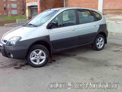

Красил краской FoliaTec
передний суппорт
скобы от него, на фото блики, а не непрокрас.
задний барабан
итого получилось сзади
спереди
общий вид
Теперь как у настоящих чОтких пацанов :don-t_mention:
