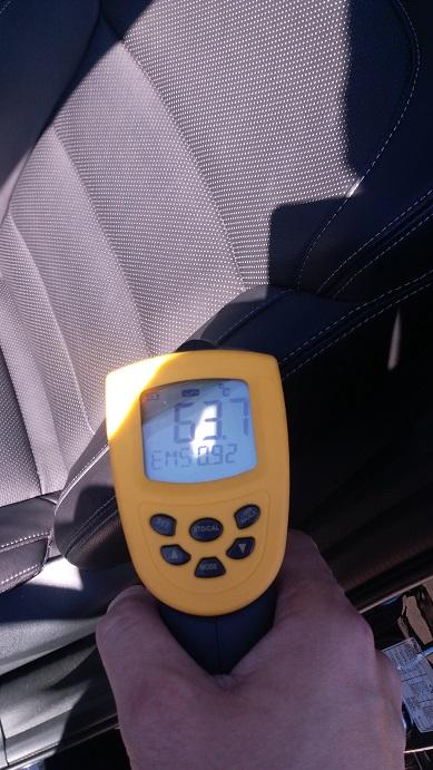

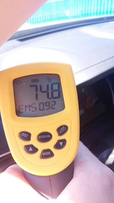

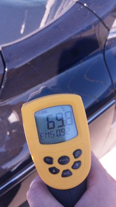

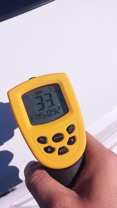

Gekuch Опубликовано 14 Мая 2018 Опубликовано 14 Мая 2018 (изменено) Немного отстранюсь от темы. Сегодня провел температурное тестировние, благо на работе есть пирометр. Температура воздуха около 24-26 гр. Машина черная, с черным салоном стоит под солнцем. Результаты показали что температура кузова и салона не сильно разнятся и составляют в пределах 60-70 гр. Белая машина под солнцем показала всего 34 гр. Вот никогда бы не подумал что может быть такая разница. Но хочу сказать что остывает салон очень быстро, климат-контроль эффективен, я даже часто ставлю режим ЭКО что бы дуло послабее. белая машина: колеос кузов: колеос торпеда: колеос сиденье: Изменено 14 Мая 2018 пользователем Gekuch Цитата Поделиться этим сообщением Ссылка на сообщение Ссылка на комментарий Поделиться на других сайтах Прочее
Glinco Опубликовано 14 Мая 2018 Опубликовано 14 Мая 2018 Так как не ожидали? Физика же. :))) Поэтому космонавты белые, а радиаторы водонагрева на крышах - черные. Цитата Поделиться этим сообщением Ссылка на сообщение Ссылка на комментарий Поделиться на других сайтах Прочее
Gekuch Опубликовано 14 Мая 2018 Опубликовано 14 Мая 2018 (изменено) 5 минут назад, Glinco сказал: Так как не ожидали? Физика же. :))) Поэтому космонавты белые, а радиаторы водонагрева на крышах - черные. Это понятно )) Я о цифрах не задумывался... тепло ну и ладно )) Но выбирать машину не пришлось, поэтому вся черная... и в черном цвете первое авто, зимой хоть будет теплее под солнцем. Ранее писали про светлый салон и машину, я теперь понимаю почему там не жарко )) Изменено 14 Мая 2018 пользователем Gekuch Цитата Поделиться этим сообщением Ссылка на сообщение Ссылка на комментарий Поделиться на других сайтах Прочее

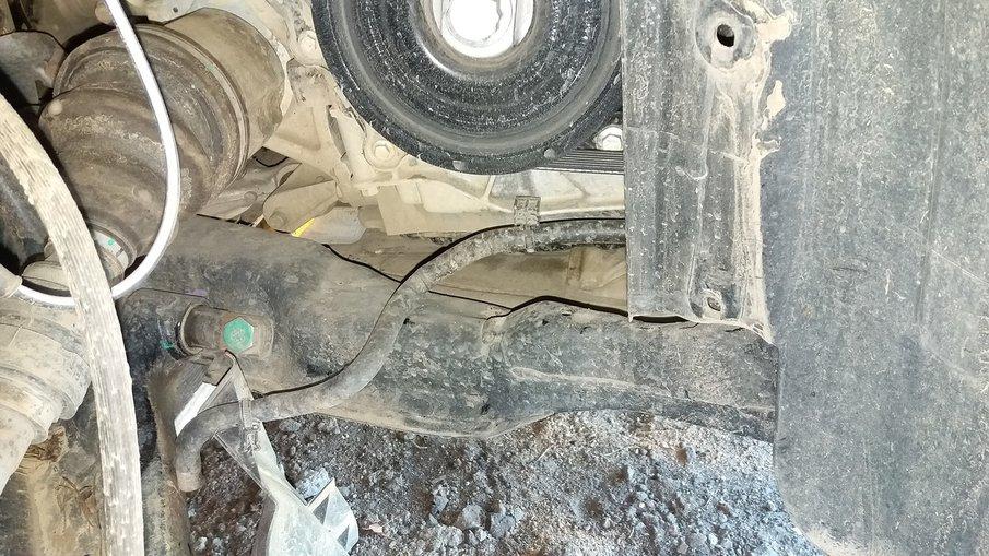

ZmeyKoleos Опубликовано 14 Мая 2018 Опубликовано 14 Мая 2018 Всем привет. Ребят, кто нибудь патрубок слива конденсата щупал? Где он у нас? И закрыт ли от грязи как на предыдущем колеосе? Цитата Поделиться этим сообщением Ссылка на сообщение Ссылка на комментарий Поделиться на других сайтах Прочее

AnatoliyV Опубликовано 15 Мая 2018 Опубликовано 15 Мая 2018 15 часов назад, ZmeyKoleos сказал: Всем привет. Ребят, кто нибудь патрубок слива конденсата щупал? Где он у нас? И закрыт ли от грязи как на предыдущем колеосе? Я что-то тоже не вижу, чтобы откуда-то конденсат капал как на предыдущем Колеосе. Цитата Поделиться этим сообщением Ссылка на сообщение Ссылка на комментарий Поделиться на других сайтах Прочее
Glinco Опубликовано 15 Мая 2018 Опубликовано 15 Мая 2018 Капает. Лужа под моторным щитом. Цитата Поделиться этим сообщением Ссылка на сообщение Ссылка на комментарий Поделиться на других сайтах Прочее
Gekuch Опубликовано 21 Мая 2018 Опубликовано 21 Мая 2018 Трубка слива конденсата похоже расположена с правой стороны. Она крепится к пластиковой защите подкрылка закрывающего шкив ремня навесного оборудования. По крайне мере на дизеле так.: Цитата Поделиться этим сообщением Ссылка на сообщение Ссылка на комментарий Поделиться на других сайтах Прочее
