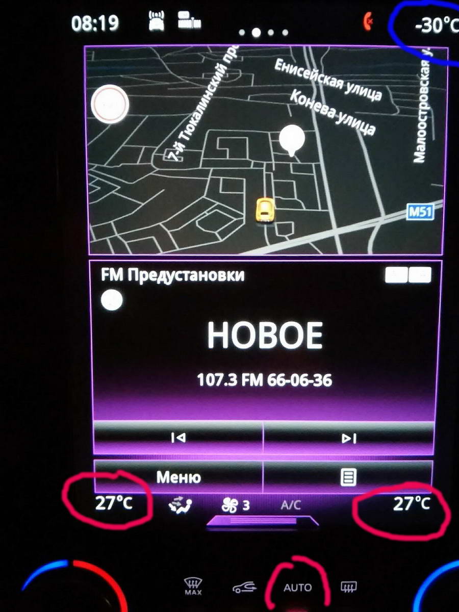

Давайте в личку.
2 часа назад, Olav66 сказал:
...Датчики снизу фиксируют температуру +27С,....
Никаких датчиков снизу нет. Единственный датчик температуры в салоне находится в потолке. Ещё есть датчик на выходе испарителя. У Рено на всех машинах так.

Именно поэтому я и предложил вариант с термометром.Вроде русским по белому написал.А температура на климате должна быть у экспериментаторов одинаковой для уравнивания условий эксперимента.
Измерить можно, только что даст этот эксперимент? Я уверен, что неисправности нет. Климат дует ощутимо горячим воздухом. Возможно есть недоработки в алгоритме или в калибровках.
Мне не нравится только то, что при одной и той же установленной температуре и одинаковых внешних условиях условиях "обдув лобового" по ощущениям обогревает салон намного лучше, чем "авто", поэтому иногда приходится перестраивать температуру. Кстати, на работу езжу даже в -20 в летних полуботинках, поэтому тому, что ноги мерзнут не очень удивляюсь. Кто-то вообще в рубашке ездит и ему холодно.
на других марках авто тоже при включении режима обдув лобового температура в салоне жарче чем выставлено (зимой). по крайней мере на всех известных мне. бмв, додж, фв, ауди, опель, мб, джип и теперь Рено )) вобщем ничего необычного.
