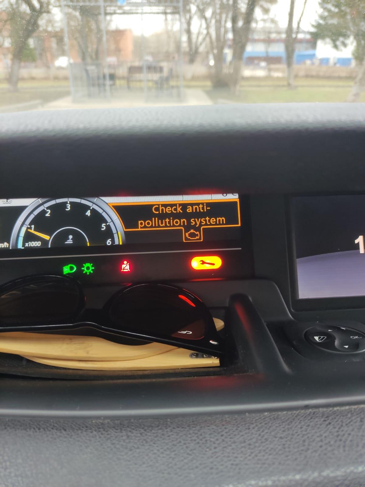

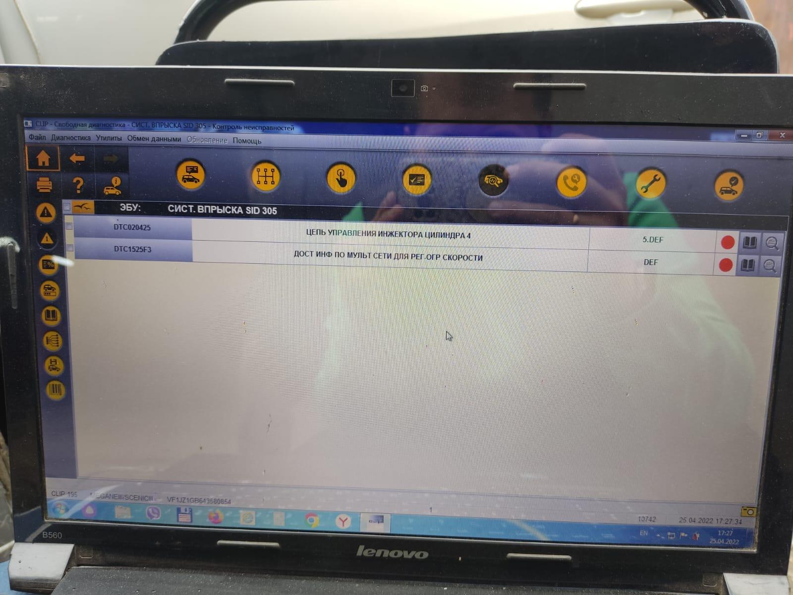

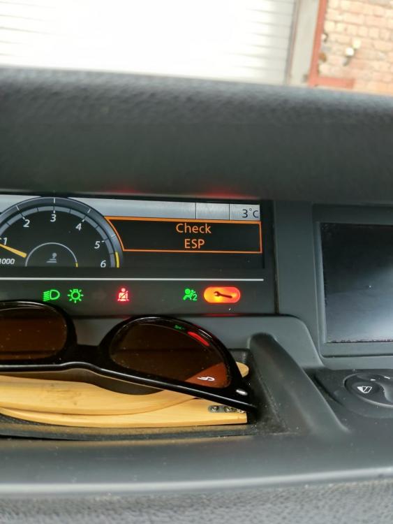

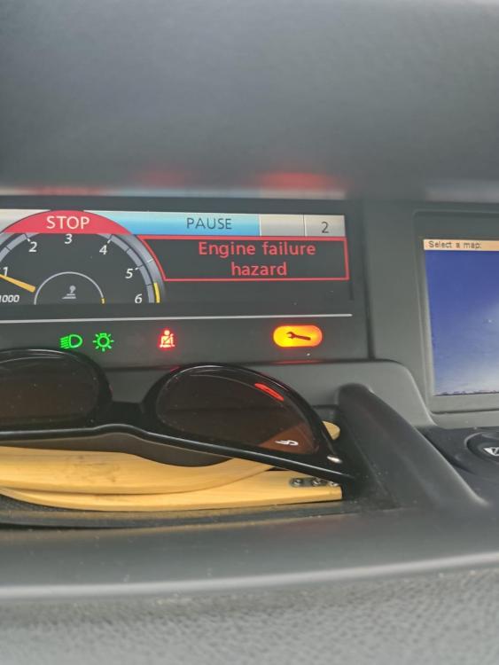

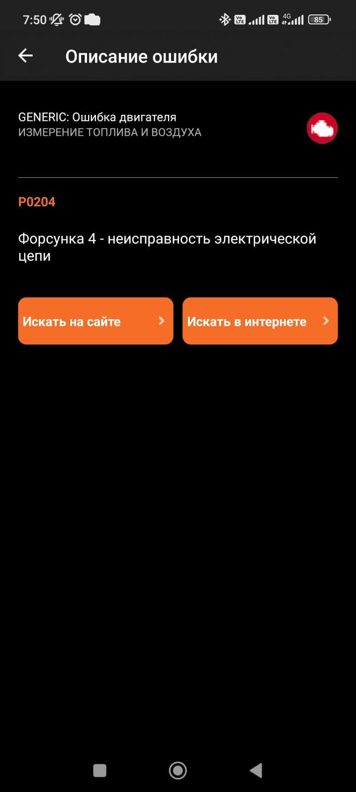

Всем привет ехал на авто и приключилась вот такая беда  я так подозреваю накрылась форсунка?IMG-20220419-WA0013.thumb.jpg.2bd6fac731469df99492caca88de240a.jpgIMG-20220419-WA0011.thumb.jpg.348610332c4c61e9b9eeaf74e31f1d5a.jpgIMG-20220419-WA0010.thumb.jpg.b2efa7f786d515ea773b112e7a3bea45.jpgIMG-20220419-WA0012.thumb.jpg.2981cb552e20aa4cd11bdeed4601c4d6.jpg
Разумнее не доверять сомнительному сканеру. В теории можно поменять форсунки местами и проследить не переместится ли ошибка, но на практике при этом придётся снять трубу от интеркулера, защитную крышку, запастись новыми медными шайбами и тщательно очистить посадочные места. Проще начать с нормальной диагностики.

тогда меняй 4-ю форсунку, хотя лучше сначала съездить на нормальный клип, почитать полностью ошибку.
Пока не посмотришь клипом ничего не покупай (в смысле форсунку)..

Не спеши менять форсунку.. Ищи клип..  Нужен код ошибки и её подтекст (СО, DEF1 или другое)..
Мне тоже приговаривали форсунку, а проблема была в разъёме на форсунку.
4 форсунка скорее всего покажет ошибку DF 029, важно что после неё, у меня было СО - разомкнутая цепь, но приговаривали форсунку. Ищи клип.
