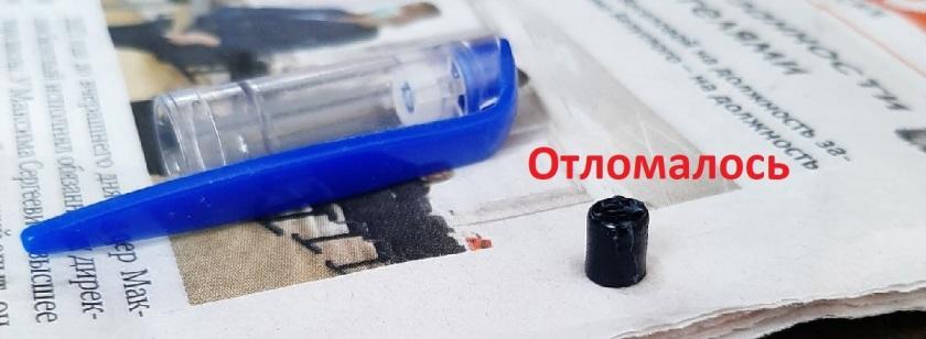

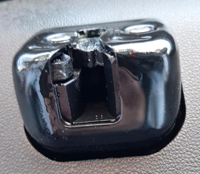

Всем спасибо, проблему решил
Снял замок, разобрал, там одна мааааленькая штучка отломилась, она служит как отбойник при открытии замка, я вместо нее вкрутил маленький винтик, предварительно смазав клеем, потом поставил замок на место и красота, всё работает
Можно было конечно купить новый замок, аналог стоит 9000, оригинал 15000, но я подумал что и новый через год может так же сломаться, а удовольствие не дешовое, поэтому сделал сам

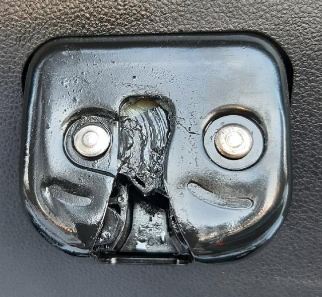

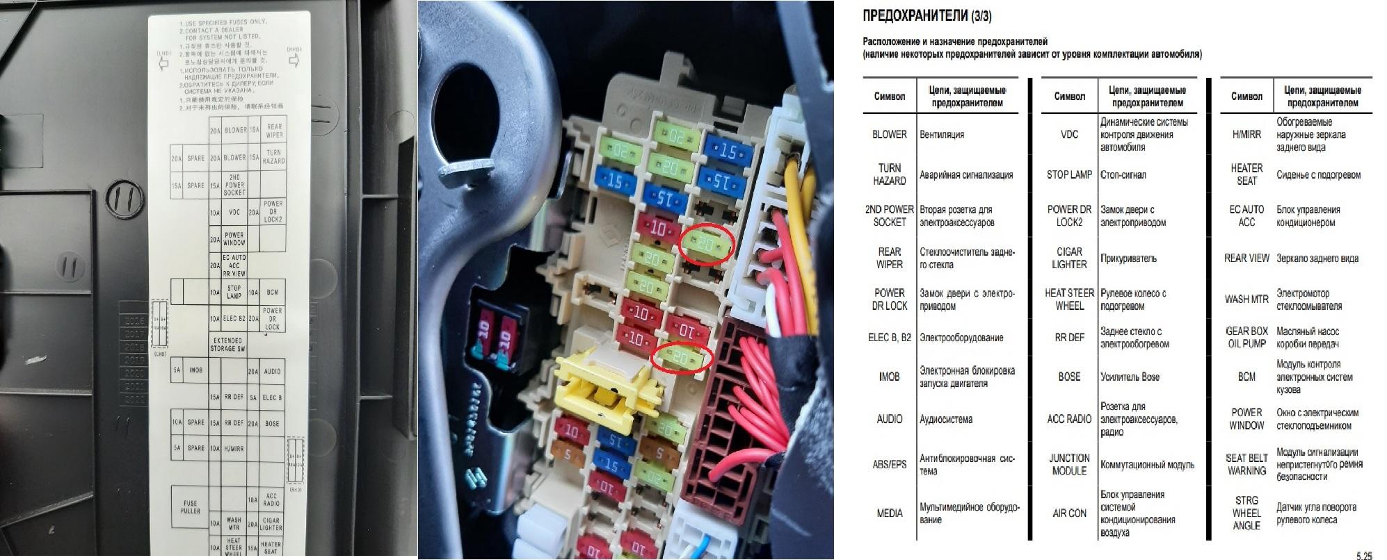

Всем привет!
У меня не открывается замок задней двери (она без электрического привода).
Даже, когда закрыт автомобиль, при нажатии на брелоке кнопки открытия задней двери, зона задней двери снимается с охранной сигнализации, а вот звука отпирания замка нет.
А дело было так: помыл машину зимой, просушил в теплом боксе и при обработке резиновых уплотнителей всех дверей тряпочкой с нанесённой на неё силиконовой смазкой, решил смазать замок и петлю задней двери, при этом не подумав брызнул из баллончика силиконовой смазкой в замок задней двери (при движении по неровностям напрягал посторонний звук, доносимый из района багажного отделения, вычитал у Вас на форуме, что данный неприятный звук обусловлен соприкосновением петли и замка в задней двери и устраним смазкой этих элементов - вот и смазал).
Проверил предохранители, расположенные в салоне автомобиля с водительской стороны - оказались целые. (проверял помимо визуального осмотра также с помощью цифрового мультиметра в режиме "прозвонки" ). На фото приложил которые проверял, хотя проверил если честно практически все, а нужно было только POWER DR LOOK2.
У меня вопрос: смогу ли я каким- либо образом открыть закрытую дверь изнутри?
Выручайте, люди добрые.

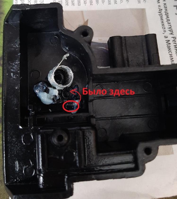

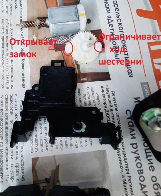

Всем спасибо за помощь, я отремонтировал замок!

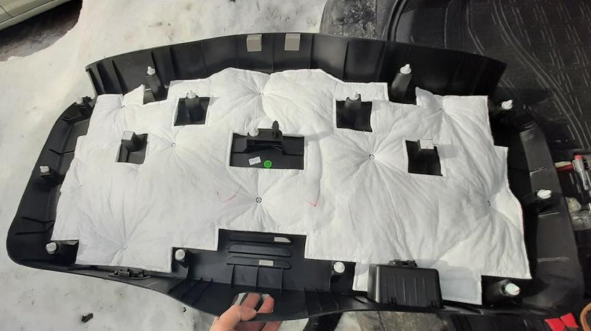

В общем снял пластиковую обшивку задней двери (там под заглушкой ручки для опускания двери всего один винт, дальше все на клипсах), снял замок (3 болта) и разобрал его (3 винтика + 4 пластиковые защелки).
Оказалось, что внутри замка пластиковая шестерня с зубчиком, который и выполняет функцию открывания, каким-то образом провернулась дальше, а также был сломан один черный пластиковый ограничитель хода шестерни.
Поправил шестерню, ограничитель хода шестерни не вклеивал. Собрал замок, проверил, поставил обратно.

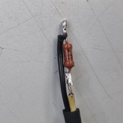

11.04.2022 в 14:38, Мышун сказал:
Датчик антизащемления не ремонтопригоден. Я поставил вместо него "обманку" из резистора. https://www.club-renault.ru/forum/topic/88960-dver-bagazhnika-zamok-sistema-avtomaticheskogo-otkryvaniya/?do=findComment&comment=2231648
Картинки в отчёте, к сожалению, пропали вместе с radikal.ru, если нужно, то скорее всего найду.

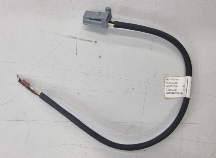

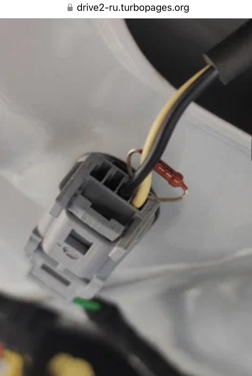

Уважаемый Алексей! Не найдется ли у Вас возможности восстановить фото с "обманкой" в виде резистора?
У меня точно такая же фигня, сначала дверь стала работать через пень-колоду, потом вовсе перестала. Выяснилось, что один из проводов на входе в резиновый уплотнитель просто отгнил.
Правильно я понимаю, что резистор на 1кОм надо впаять в разрыв двух проводов?
Спасибо заранее! С уважением
Изменено пользователем Yagan
03.05.2022 в 21:24, Yagan сказал:
Нужно 2 провода соединить через резистор.
Фотографии пока не нашёл, но фото резистора среди них и не было.
Большое спасибо, Алексей, разобрался вроде. Решил спайку сделать возле разъема, который внутри двери, и спрятать там, чтобы была меньше подвержена влаге. Да и паять дома отсоединенный провод удобнее (все равно заднюю дверь разобрал).

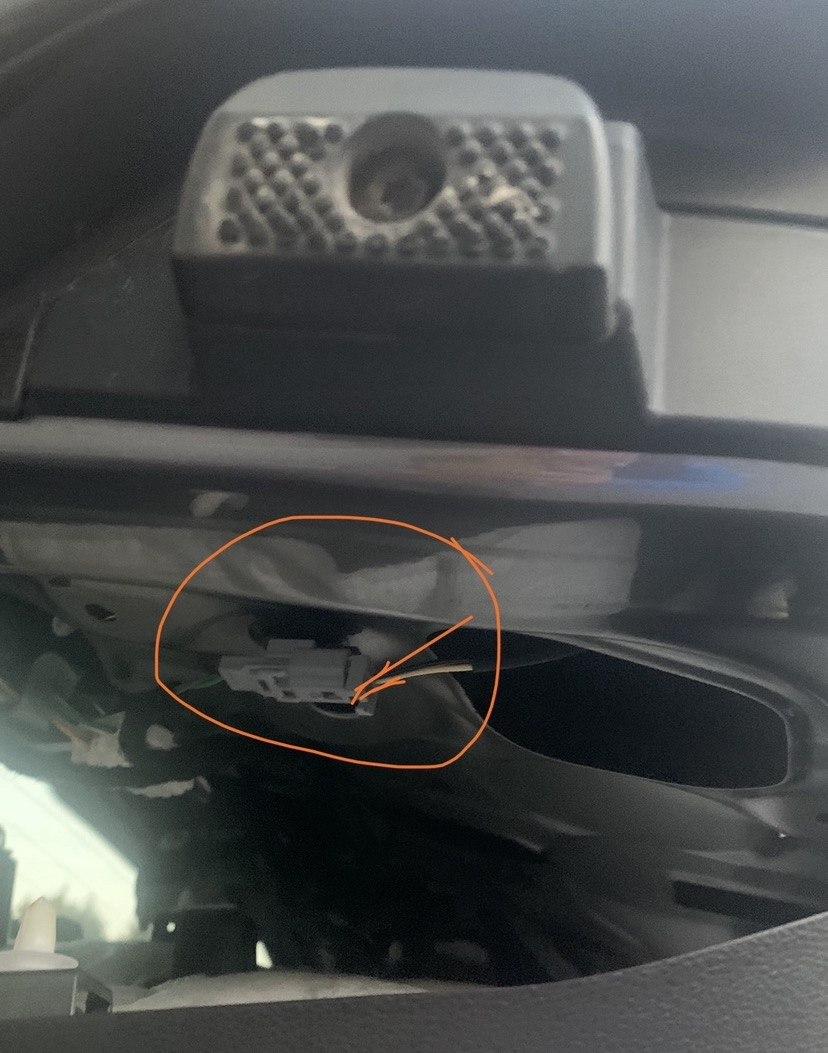

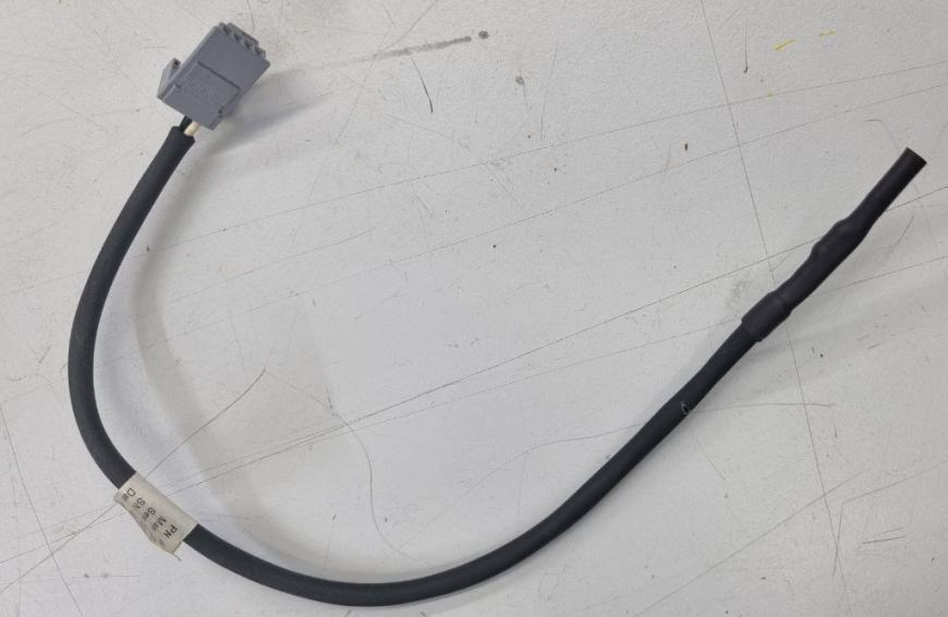

Прошло 5 лет с тех пор, как сдох левый датчик антизащемления. Теперь аналогичная беда случилась с правым.
Симптомы те же: при попытке закрыть дверь раздаётся писк и дверь не двигается.
На этот раз восстановить датчик я даже не пытался, ибо это не реально: обрыв где-то внутри уплотнителя.
Сразу, не снимая датчик, откусил от него провода (вход в датчик у нижнего торца двери), частично отщелкнул обшивку багажника (справа для этого  пришлось снять ручку двери багажника), отсоединил от разъема обрубок кабеля, идущего датчика.
Далее всё стандартно: впаял резистор 1 КОм между двумя проводами "обрубка", подключил, собрал.
Ошибки нет дверь багажника закрывается!

20.06.2023 в 09:35, Мышун сказал:
Алексей, здравствуйте
подскажите пожалуйста параметры резистора для вставки. Спасибо
кстати вот тут мужчина не стал паять…
а просто воткнул его в разъём :)
https://drive2-ru.turbopages.org/drive2.ru/s/l/646884473136242343/
14.09.2023 в 23:15, Ramzess22 сказал:
Алексей,
спасибо вам за информацию по решению проблемы неисправного датчика защемления!
В итоге вставил резистор в разъём, также как на фото Романа из г.Чебоксары и вот оно счастье! багажник работает :)
по времени около 40мин, большая часть ушла на разбор обшивки и поиск разъема датчика, поэтому добавляю ещё раз фото местоположения датчика
Итого расходы: 1280₽диагностика в Петровском + 50₽ за 5 резисторов
новый датчик: около 12000₽, на 14/09/2023 в Петровском пока есть в наличии под заказ из МСК до 2х недель.
Всем удачи!
Я ставил 1 КОм

1 час назад, vasilich1 сказал:
Добрый день, кто-нибудь может порекомендовать электрика в Москве по Колёсам 2,проблема в плавающем дефекте автоматического открывания багажника, т.е. открывается всегда, а закрывается отказывается, но в какой-то момент начинает опять работать
А подробнее можно: закрываться отказывается с ключа, с кнопки, с кнопки на панели, с ноги (пинок)? Что за сигналы издает при попытке закрыть дверь?
Если периодически пищит и не закрывается никаким из способов, то скорее всего сдох датчик антизащемления в уплотнителе.
Отремонтировать не реально, только менять (по цене как деталь от звездолета) или ставить "обманку" (резистор).
Дефект плавающий, если не открывается то не работает ни один из четырёх вариантов, просто пищит и все, но может в какой-то момент времени начать работать как ни в чем небывало
А сколько стоит новый датчик?
3 часа назад, vasilich1 сказал:
В районе 20-50тр, только смысл в его замене проще резистор поставить, как @Мышун описал.  Все функции останутся работать штатно, кроме антизащемления.

Всем привет. В эту зиму почти не ездил на авто. На днях хотел открыть багажник, а он не отпирается. При нажатии на кнопку тишина. А мне блин в аэропорт с лыжами надо... Несколько раз нажал кнопку центрального замка в салоне и замок стал открываться, но с громким щелчком, раньше тихо открывался.   Неделю работает. Ждать когда сломается теперь?  Кстати, поясните, где та прорезь через которую задняя  дверь изнутри открывается? Рисунок выше видел, но не пойму... У меня если что комплектация без автооткрывания.
1 час назад, Putnick сказал:
Нужно залезть внутрь с фанариком, найти эти полосы прорези, и в средней отодвинуть шток чем-то негущим.
3 часа назад, Putnick сказал:
Приветствую, скорее всего отбойники внутри замка отрываются. Если что у меня есть отремонтированный, пиши в лс.
В общем виноват пресловутый отбойник под белой шестерёнкой. У меня от пропал, может быть выскочил при первой разборке, хотя я следил. Чтож делать, посадил на  суперклей небольшой шуруп шляпкой наружу, откусив предварительно острие. Получился своеобразный отбойник). Собрал обратно, добавил смазки-все работает.  Сколько проработает-вот вопрос. Нашел позже полезное  видео, говорят что можно было второй отбойник переставить, так как он не нужен. Но поздно, я собрал уже. Кстати код замка 905923361r, тут я его не находил. Из неприятного- при снятии  сломал один из фиксаторов кожуха задней двери, справа в углу, который с соседней панелью цепляется. Но вроде там клипс много, держится хорошо.
Может кому пригодится!
Перестал открываться замок багажника на Колеос 2 без электропривода.
В результате разных проверок с разборкой замка, было выявлено, что не приходит 12 В на замок с блока коммутации.
Вылечилось сбросом ошибок через ELM, после этого замок работает.

13.04.2024 в 22:54, Demmons сказал:
Спасибо Дмитрий, теперь замок открывается даже лучше чем на новой машине... Но заказанный на Алиэкспрессе  пусть приходит, испытаем но надеюсь не пригодится)
Это хорошо, твой сегодня разобрал - завтра буду ремонтировать/улучшать.
Пусть служит долго и боле не беспокоит.
