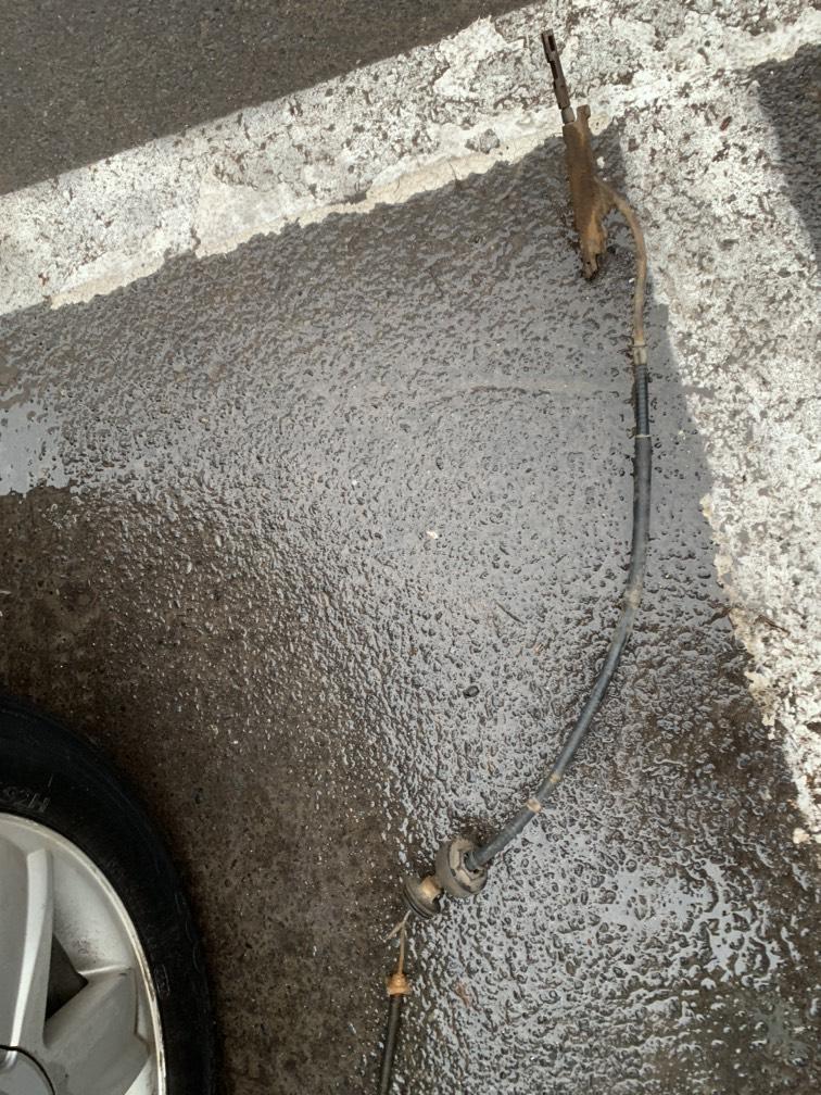

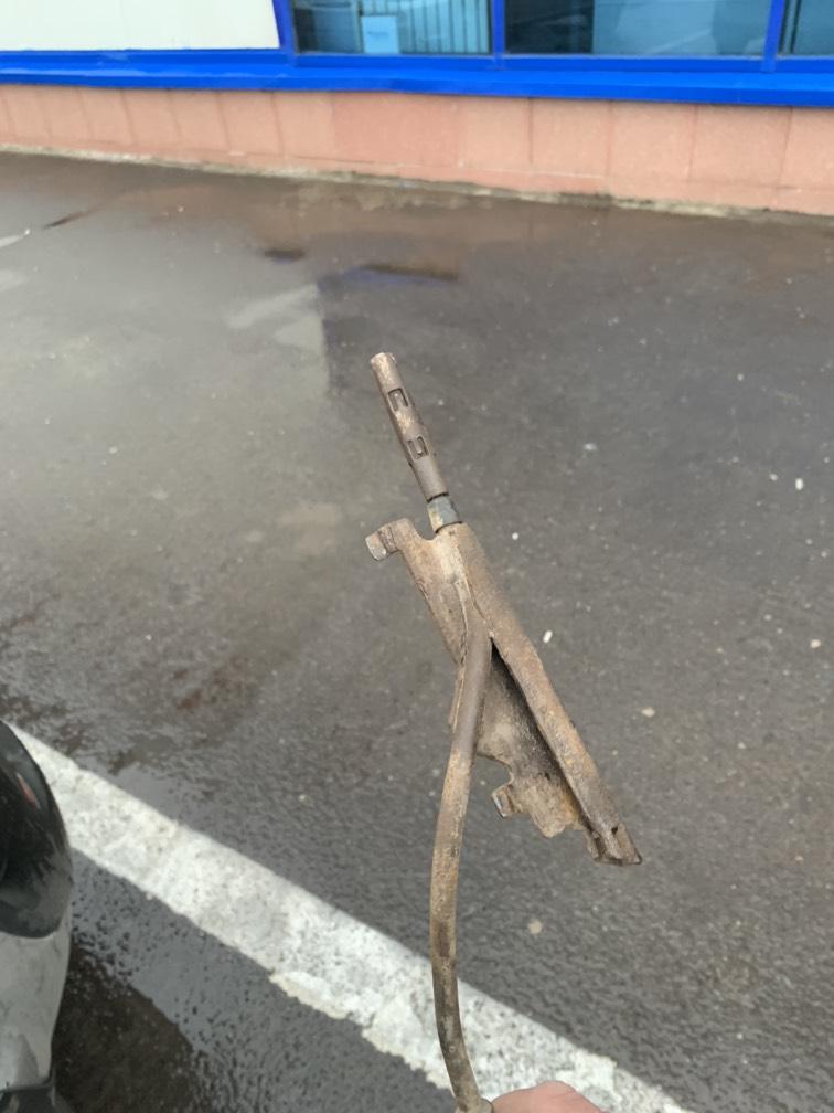

Форумчане, всем доброго времени суток!!! Может кто подскажет каталожный номер тросика электроручника, именно тот который вкручивается в  блок управления эл.ручника. Машинка Сценик 2 2006 год, 1,6 бенз.
Только б/у, к сожалению...
3 минуты назад, anlyk сказал:
а это  случаем не он?
Нее это от гранда. У него коротыш.
17 часов назад, пилотяга сказал:
Да, к сожалению(((
Потратил пол дня в поисках тросика, увы продается только с блоком управления, при чем как новый так и б/у...Отдельно нет.
Покупал блок АСТ целиком из-за двигателя. Восстанавливать точно не буду. Думаю, оставить на запчасти, или продать на з. ч.

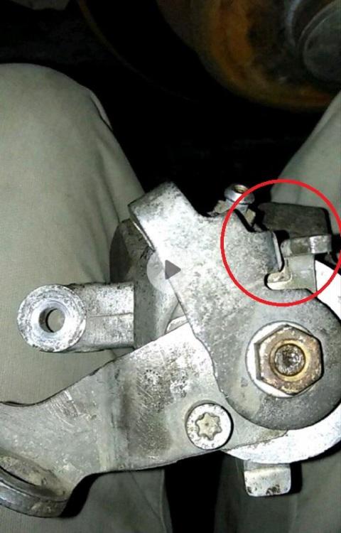

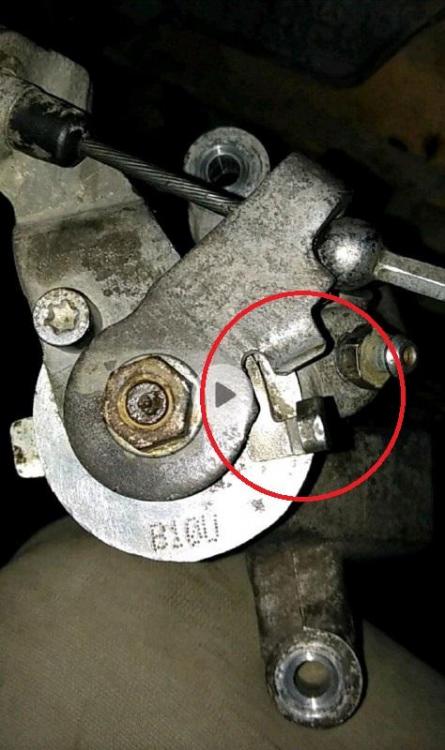

После клина суппорта решил перебрать заменив ремкомплект сальников. Колодки и диск не менял еще в норме. Когда снимал суппорт заметил что рычаг ручника не до конца отпущен то есть не торкается флажка. Подумал что клинит механизм ручника в суппорте. После разборки ничего критического не обнаружено. Когда дошло дело до сборки троса на суппорт, все осталось как до разборки. То есть с тросом суппорт не уходит в нулевое положение.
Суппорт без троса даже не установлен на машыну:
1.thumb.jpg.de850c44cb1ee4b76f1dc3db2ee72074.jpgТот
Тот же суппорт но с установленным тросом:
Пробовал тянуть трос но он больше не идет. С ручника машина снята. С другой стороны на суппорте там еще хуже он практически затянут. Но туда еще не лазил.
Изменено пользователем Yurech
Если бы ты полностью разобрал суппорт, ты бы обнаружил, что вся грязь скапливается именно под этим рычагом. Полумеры не проходят.
3 минуты назад, dimon405 сказал:
Под этим рычагом стоит новый сальник набитый смазкой))
Внутри суппорта, внутри.
9 минут назад, Yurech сказал:
разбирал полностью и поршень и механизм ручника вытаскивал?
11 минут назад, anlyk сказал:
Механизм в поршне разобрал почистил, было практически чисто даже смазка старая была. В самом суппорте рычаг ручника не разбирал так как он ходит без подклина и возвращается в нуль. Если суппорт без троса возвращаться в нуль, то какие еще проблемы могут быть в суппорте?
ручник какой? в смысле автоматический или просто ручной?  раз так суппорт ходит нормально без тросов тогда он не причем ищи косяк в регулировке тросов
Такой же счастливый обладатель автоматического ручника как и большинство здесь ))) Вот как заставить блок ручника выдвинуть тросы больше, что бы стал рычаг на суппорте в нуль?
Он, самостоятельно не встанет, надо очистить всё и собрать с рычажком упертым в ограничитель.
Чтобы блок отдал троса больше, надо дёрнуть за тросик разблокировки.
