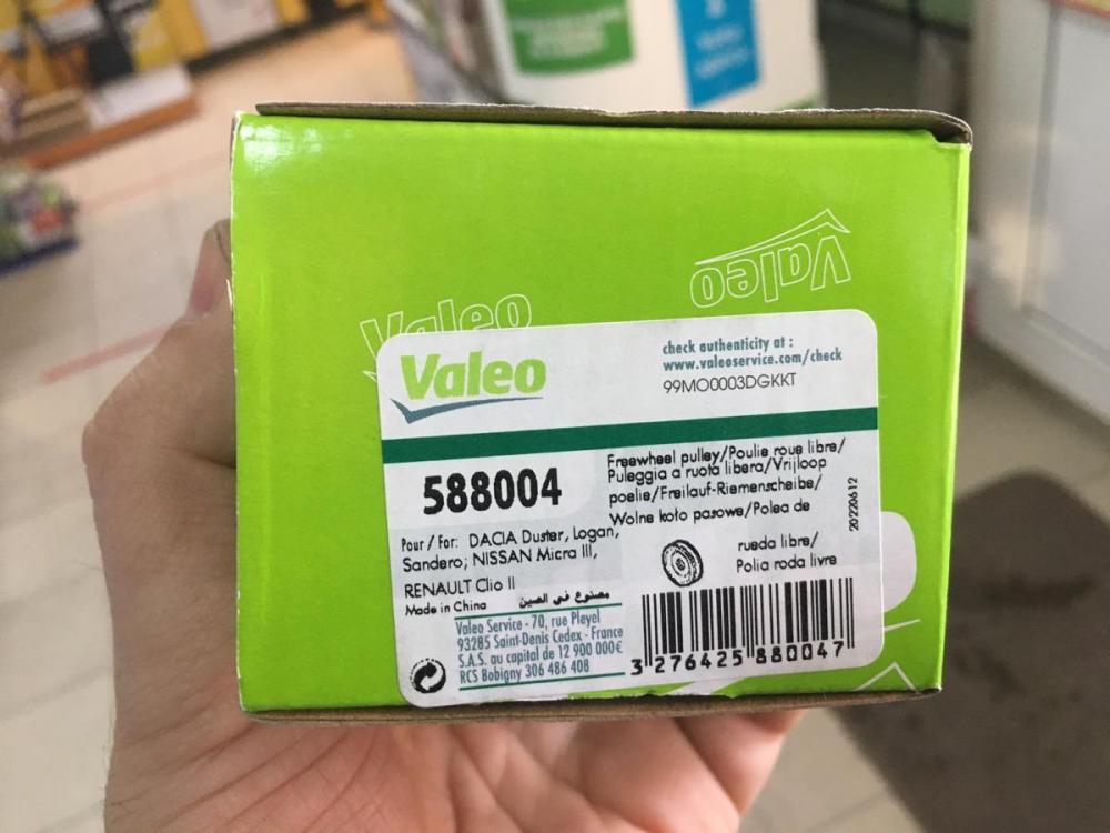

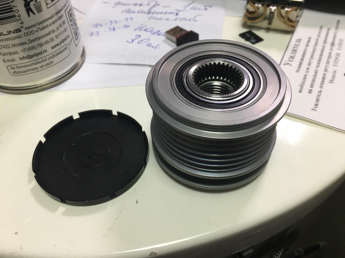

Снимал генератор ибо разрушился шкив. Около года был однократный лязг при запуске двигателя и свист на морозе. Потом внешняя обойма шкива отвалилась от внутренней и зашумело конкретно.
поставил шкив Valeo
K4M782
