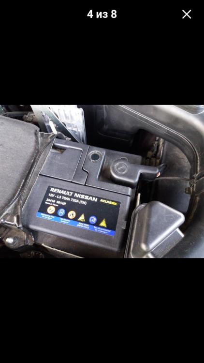

Baddaddy Опубликовано 4 Января 2021 Опубликовано 4 Января 2021 (изменено) Добрый день! Полазил по форуму, по интернету вцелом, но так и не нашёл нужной мне информации. Опытным путем было выяснено, что на колеосе стоит система аналог BMS. В общем помогает экономить топливо 1-3% на 100 км. Суть её работы заключается в том, что зарядка аккумулятора идет только при торможении. Из-за этого очень быстро дохнут аккумуляторы. Выяснил я это, когда на автомобиле супруги (volvo s60) за 5 лет поменял 2 аккумулятора. После погружения в техническую сторону, данную систему у супруги отключил сняв 1 контакт с плюсовой клеммы аккумулятора. Выяснив сегодня, что и на колеосе зарядки аккумулятора фактически нет, полез под капот смотреть что же там можно отключить и увидел странную фишку на минусовой клемме АКБ. Форумчане, подскажите, как отключить все эти умные зарядки... Чтобы было стабильные 14 вольт все время (+/-). Изменено 4 Января 2021 пользователем Baddaddy Цитата Поделиться этим сообщением Ссылка на сообщение Ссылка на комментарий Поделиться на других сайтах Прочее
Demmons Опубликовано 4 Января 2021 Опубликовано 4 Января 2021 Вопрос, как я понимаю, касается дизельных авто, так как на бензиновых минусовая клемма обычная без выпендрежа. Цитата Поделиться этим сообщением Ссылка на сообщение Ссылка на комментарий Поделиться на других сайтах Прочее
Baddaddy Опубликовано 5 Января 2021 Опубликовано 5 Января 2021 (изменено) Спасибо за наводку. Погуглил фотки бензинок, у них и правда на минусовой клемме ничего нет. На тракторах есть. Пойду отключу. Изменено 5 Января 2021 пользователем Baddaddy Цитата Поделиться этим сообщением Ссылка на сообщение Ссылка на комментарий Поделиться на других сайтах Прочее
AlexandrPolonsky Опубликовано 5 Января 2021 Опубликовано 5 Января 2021 15 часов назад, Baddaddy сказал: Добрый день! Полазил по форуму, по интернету вцелом, но так и не нашёл нужной мне информации. Опытным путем было выяснено, что на колеосе стоит система аналог BMS. В общем помогает экономить топливо 1-3% на 100 км. Суть её работы заключается в том, что зарядка аккумулятора идет только при торможении. Из-за этого очень быстро дохнут аккумуляторы. Выяснил я это, когда на автомобиле супруги (volvo s60) за 5 лет поменял 2 аккумулятора. После погружения в техническую сторону, данную систему у супруги отключил сняв 1 контакт с плюсовой клеммы аккумулятора. Выяснив сегодня, что и на колеосе зарядки аккумулятора фактически нет, полез под капот смотреть что же там можно отключить и увидел странную фишку на минусовой клемме АКБ. Форумчане, подскажите, как отключить все эти умные зарядки... Чтобы было стабильные 14 вольт все время (+/-). Непонятен смысл этого сообщения - что получается, что у Колеоса (DC) плохо заряжается аккумулятор? Не согласен. Я уже несколько раз отмечал, что у меня за 3 года эксплуатации, при относительно небольшом пробеге (<30 тыс.км) и редком использовании машины (выходные и раз в неделю, причём на короткие расстояния) - аккумулятор в норме. Внешним источником ни разу не подзаряжал. Определяю по работе системы start/stop. Цитата Поделиться этим сообщением Ссылка на сообщение Ссылка на комментарий Поделиться на других сайтах Прочее
