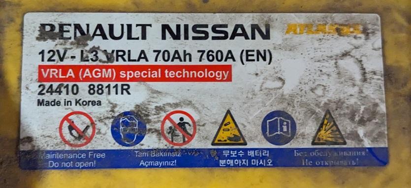

Могу видео скинуть. Наглядно сами посмотрите. Заряд АКБ идёт только при торможении.
Вчера снимал.
Редкий AGM умирает раньше 3х лет. Стоял бы обычный, то было бы заметнее.

Вас пока все устраивает и вы не видите проблемы там, где вижу её я. На колеосе стоит АГМ, поэтому и хватит его на дольше. Стоял бы ca/ca, то к 3м годам уже понимали бы о чем я тут толкую.
И вопрос у меня не в экономии ресурса аккумулятора из-за финансовой составляющей, а в том, чтобы однажды ночью мне не позвонил 70 летний отец, который является владельцем/пользователем колеоса, с вопросом: а что делать, у меня машина не заводится... И не надо думать, что "ездий побольше", "дополнительное оборудование жрёт", "заряжать/обслуживать надо" и т.п. Потому что это борьба со следствиями, а причина изначально в другом.

У меня Atlas AGM живет уже 4 год. Регулярные прогревы гидроником и частые короткие поездки, но я его  на подзарядку иногда кидаю. Температура зимой достаточно часто ниже -30.
