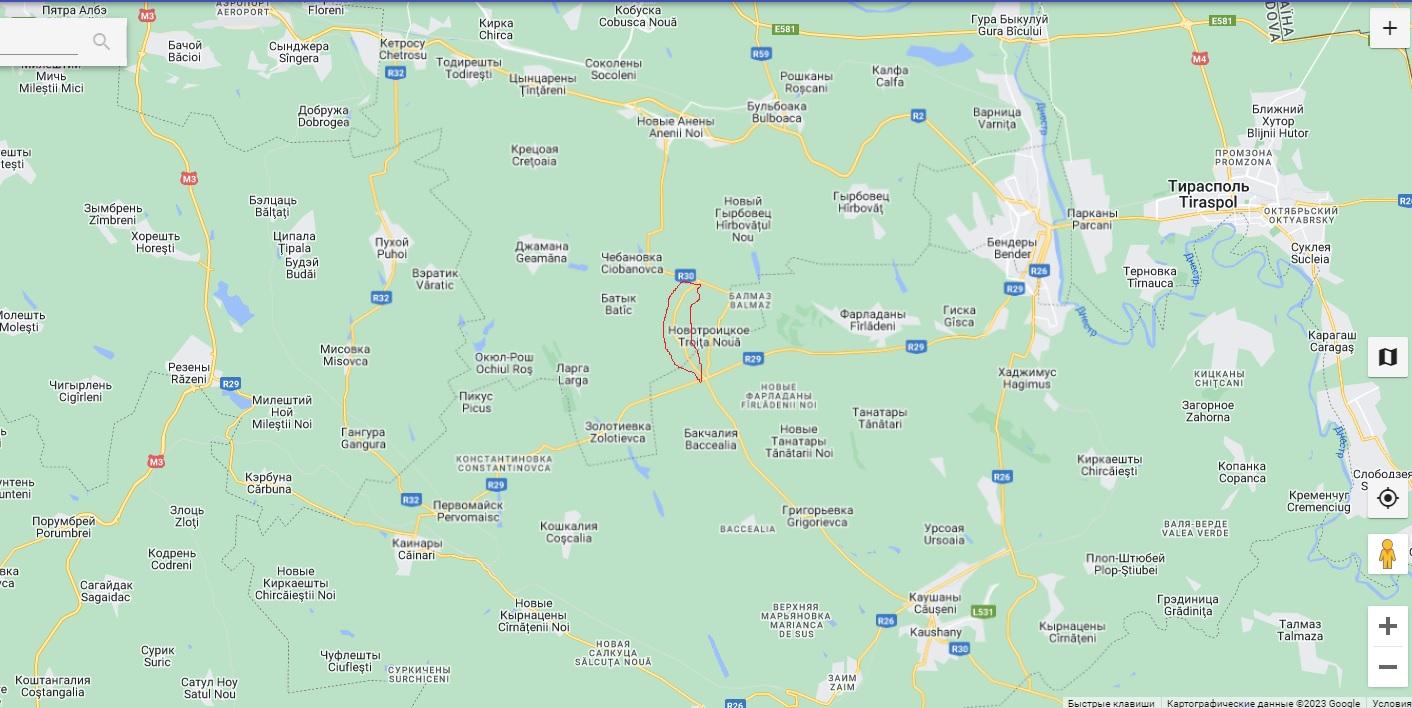

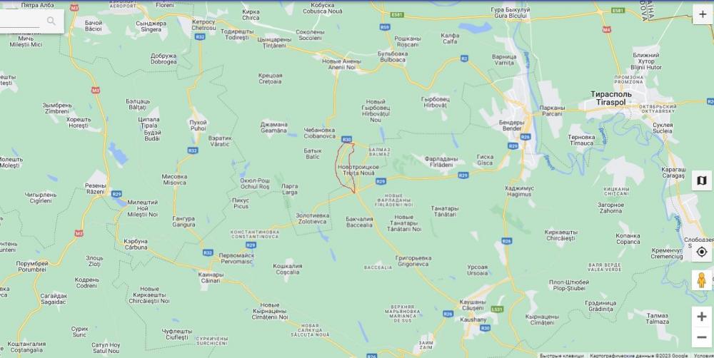

3 часа назад, TomuzV сказал:
Здравствуйте, спасибо за работу, которую вы делаете, у меня просьба,  Я из Молдовы у нас открыли новые дороги, у  меня установлено последнее обновление карт Moldova_Romania_HERE 2023Q2, но  не видит эти дороги показывает что идем по лесу, Карты Яндекс, Google, Waze видят все дороги. Если не сложно, можно обновить карты Молдовы. Спасибо
каких дорог нет на карте ?
1 час назад, crazyqube сказал:
14 минут назад, TomuzV сказал:
не только Троица, но и объездных вокруг Чимишлии и Комрата нет. Наверное и не только их.
20 часов назад, temavod сказал:
Да, есть несколько новых дорог которые не показаны на карте, я часто езжу через Троицу и первую показал эту дорогу
