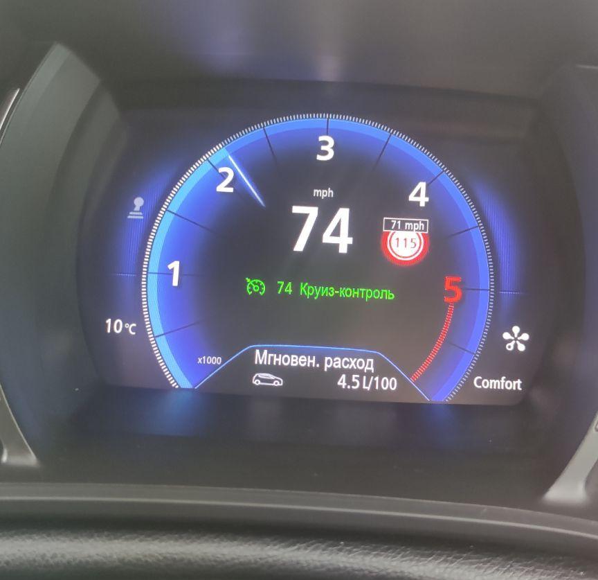

Подтверждаю, есть такая проблема
IMG-e17d0b4b231ab74a471a58e125d35a44-V.thumb.jpg.d3368c5305c3e990dd236e09c36f4b25.jpg

А где-то 115 миль в час?
Или у вас считыватель знаков скорости не работает?
1 минуту назад, Simulacra сказал:
Ну вы батенька даёте!
Там 70 миль можно это 74 по спидометра, 115 это в километрах
Вы же сами сказали что система конвертирует мили в км на приборке.
Это баг работает так, если нет знаков ограничения скорости на дороге то система берет данные по скорости из базы карт и конвертирует их в километры это только на приборной панели так, на планшете все нормально отображается (ограничения и реальная скорость в милях). А если есть знаки ограничения скорости то камера считывает их и сразу выводит на панель приборов и на планшет тоже в км.
53 минуты назад, vishi сказал:
Так, вроде, правильно: 71mph = 115kmh. Ещё бы на знак в милях вывести.

Я правильно понимаю, что считав знак в милях камера выводит на приборку в километрах?
Если считвает знак, то думает, что он в  км. Либо берет из навигатора инфу и перемножает на км.
Вообще 70 мильч в 112 кмч должно превращаться. Откуда там 115 кмч я не до конца понял.
Как бы то ни было, получается херь.
Это не скин-патчю Так работают карты HERE. А почему HERE косячат у нас, я не знаю.
