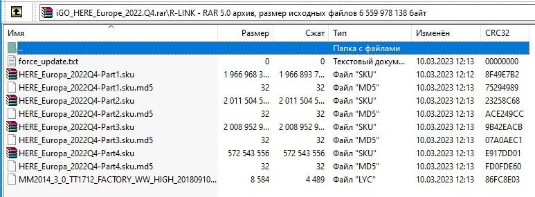

    Самые свежие карты HERE2023Q4: https://cloud.electromera.com/index.php/s/iLXmSLpEs3GQ45e
    По несколько стран в каждом пакете. Пополняются постепенно по запросу.
    Самые свежие камеры контроля скорости и тревожные точки с сайта openspeedcam.net (только для тех, кто установил Скин_Патч):
    Могут быть установлены на любые сборки карт (HERE и TomTom), в том числе официальные.
    При установке на официальную версию навигатора (без Скин-патча) будут некорректно оповещаться камеры и предупреждения (тревожные точки) расширенных типов!

      Получил сегодня пару сообщений, из которых стало ясно, что я всех немного запутал с патчами, сборками и т.д. Попробую объяснить:
      1.Сборки обновления карт - это архивы SKU, созданные программой SKUCreator (официальные обновления карт создаются, вероятно, по другому, но это точно такие же SKU).
      Сборки обновления карт подходят для любых версий R-Link 2.

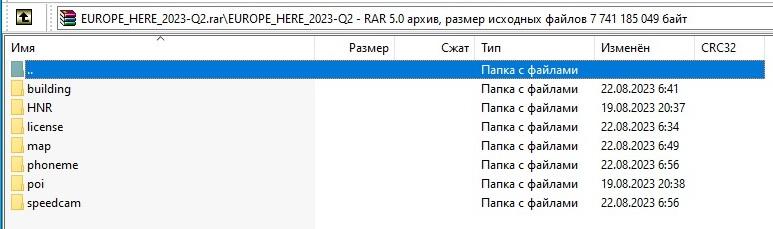

      Внутри SKU находится папка content навигатора iGO c с картами, POI, камерами, лицензиями и т.д. SKU позволяет загружать в R-Link 2 отдельные файлы и удалять отдельные файлы. Для удаления нужно знать имена файлов, поэтому создать универсальный для всех удаляющий SKU  невозможно.
      Для установки неофициальных обновлений карт необходимо предварительно установить патч. Линки и краткая инструкция есть в шапке темы.
      Создание SKU, в принципе, несложная процедура, есть только некоторые тонкости в части того, что положить в сборку чтобы всё нормально работало. Разных сборок SKU в интернете встречается много, в том числе та, которую я выложил вчера.
      Установка SKU вполне безопасна. Если Р-Линку что-то не понравится (структура файлов, лицензии и т.д.), то он просто не будет устанавливать. Если не удовлетворит результат установки, то всегда можно поставить поверх другую сборку, в том числе официальные обновления.

      Я так понимаю, моя лицензия на карты Европы не прокатит (файл лицензии сохранен как и сами оригиналы карт), если я модифицирую их, поэтому SKU Creator кладет свой файл лицензии в папку с модифицированными картами?
      SKUCreator сам по себе ничего не удаляет.
      Карты перезаписываются только потому, что имеют уникальные имена и это, судя по всему, требование SKUCreator, а не Р-Линка. Это, действительно, позволяет избежать проблем с дублированием карт. Для файлов DEМ (рельеф) такой унификации имён по регионам не придумали, поэтому есть проблема наложения разных рельефов при установки разных DEM.
      Если не позволять SKUCreator корректировать "ошибки", то можно класть файлы с другими нестандартными именами, я так поступил с Крымом, которого не было среди стандартных, а был Russia_Disputed, который SKUCreator удалил бы при коррекции ошибок.
      Старые лицензии остаются в р-линке, т.к. имеют уникальные имена. При необходимости их потом можно удалять через fingerprint, но они друг другу не мешают.
      Универсальная лицензия, которую кладёт SKUCreator позволяет устанавливаться и работать большинству карт и сама по себе тоже никому не мешает.
      Но для установки файлов fda, fjw, fjv, которые SKUCreator по умолчанию удаляет, а также для отображения светофоров необходимы дополнительные лицензии, которые нужно положить в папку R-LINK на флэшке. Какие конкретно потом напишу, если интересно.
      Файл global_cfg.zip, который разработчики SKUCreator запрещают менять, я и не только я спокойно перезаписывали. Стало ли лучше пока не понятно, но хуже точно не стало. Старый global_cfg.zip всегда можно восстановить из комплекта официальных карт.
      Файлы *.SKU - это обычные zip-архивы. Нужно просто поменять расширение и всё оттуда можно извлекать.
