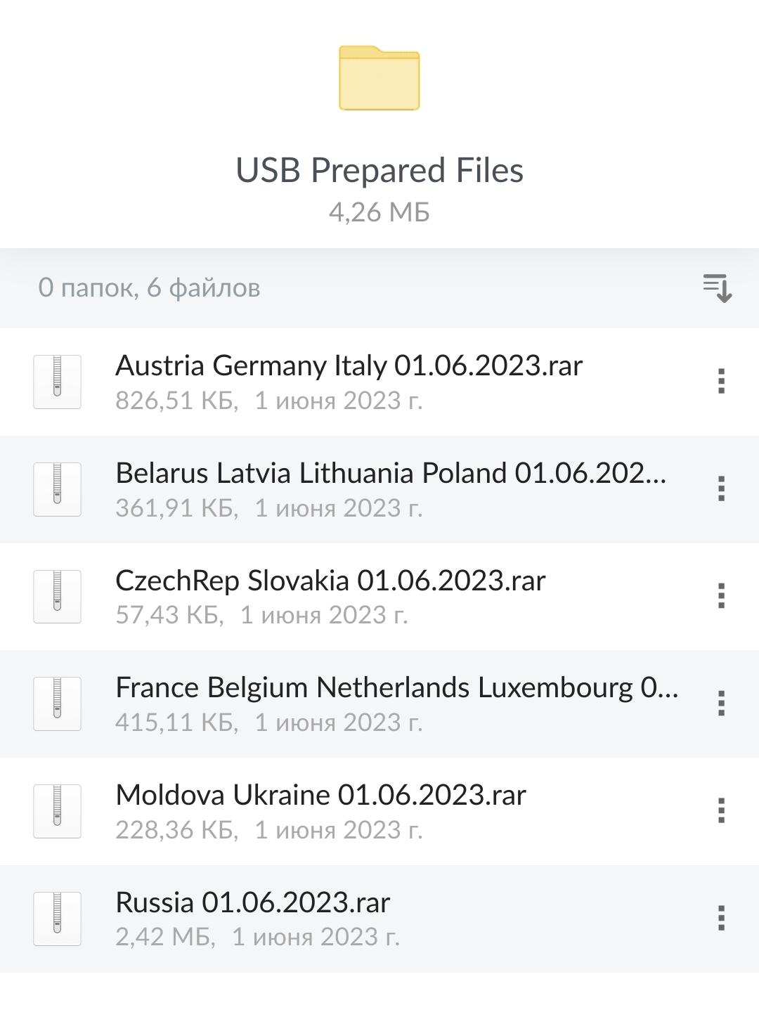

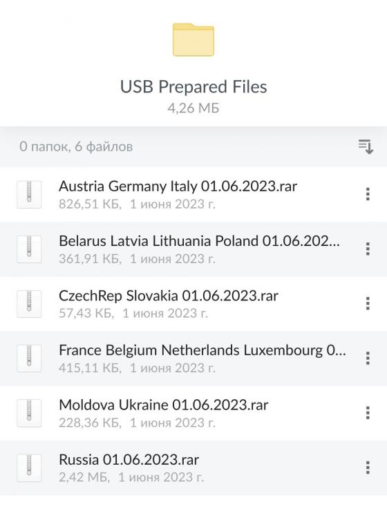

PitUaPit Опубликовано 4 Июня 2023 Опубликовано 4 Июня 2023 Подскажите, если нужно установить все эти камеры, нужно каждый по отдельности архив записывать на флешку и устанавливать? Потом по очереди дальше, установленный удалять с флешки, записывать следующий и т.д.? Они все запишутся, у них разные имена.txt? Цитата Поделиться этим сообщением Ссылка на сообщение Ссылка на комментарий Поделиться на других сайтах Прочее
Andrey_Form Опубликовано 5 Июня 2023 Опубликовано 5 Июня 2023 (изменено) 9 часов назад, PitUaPit сказал: если нужно установить все эти камеры, нужно каждый по отдельности архив записывать на флешку и устанавливать? Потом по очереди дальше, установленный удалять с флешки, записывать следующий и т.д.? Они все запишутся, у них разные имена.txt? Да , на вашем ШГУ в папке speedcam будут speedcam.txt от файла "Austria Germany Italy" Austria.txt Germany.txt Italy.txt Допустим вы поставили все предложенные файлы, через месяц решили обновить только Russia, остальные страны так и будут ждать обновления, удаления. По сути этот процесс заменяет уже перенесенные фалы или устанавливает новые если совпадений нзваний не было. Так например если у вас был файл Russia.txt в папке speedcam и вы случайно не правильно назвали Rusia, то в папке speedcam будет 2 файла Russia.txt и Rusia.txt. Я думаю этот принцип наполнения был позаимствован от файлов spc так как они имеют такие же названия и обычно устанавливаются только те файлы - какие были установлены карты. В общим нужно всегда записывать какие файлы вы создавали и какие клали, что то типа реестра моей папки speedcam. Другой способ, класть всегда один файл в папку speedcam, с одним названием speedcam, это я не предлагаю а как пример. Этот файл speedcam может содержать к примеру 10 стран, потом через месяц вы решили обновить, создали файл speedcam из 5 стран, затем вы решили создать файл из 7 стран. В этом случае вам не нужно бегать с USB к машине 6 раз, а только один и название файла всегда одно. Как собрать нужные страны в один файл speedcam.txt. Вариант 1, база OSC позволяет экспортировать 5 стран одновременно. Вариант 2, объединить в один файл speedcam.txt 5-10 стран сколько захотите при помощи блакнота соблюдая структуру файла - в шапке должен быть формат для чтения X,Y,TYPE,SPEED,DIRTYPE,DIRECTION и далее строки 2.63177,50.71309,6,50,1,3 их может быть сколько угодно хоть 100000 те же страны Austria.txt Germany.txt Italy.txt взяли с блога AF и создали один файл speedcam.txt, потом обновили файл speedcam.txt собрав его из France.txt Germany.txt Poland.txt Belarus.txt Russia.txt и так далее. Этот способ я уже описывал в этой теме. iGO пофигу сколько в папке файлов speedcam.txt и какие у них имена. Для тех у кого проблеммы пользоваться блакнотом. Есть прога от форума LOLO Spudigo_v2.9 автор djeman и есть Моd AF этой программы, она совместима с кодировкой iGO применяемой на блоге AF - эта программа может открыть файлы speedcam.txt к примеру 50 стран и сохранить открытые файлы в один файл - назовем его speedcam.txt, подготовим его для USB. Spudigo speedcam editing tool - Page 4 (gpspower.net) Изменено 5 Июня 2023 пользователем Andrey_Form Цитата Поделиться этим сообщением Ссылка на сообщение Ссылка на комментарий Поделиться на других сайтах Прочее

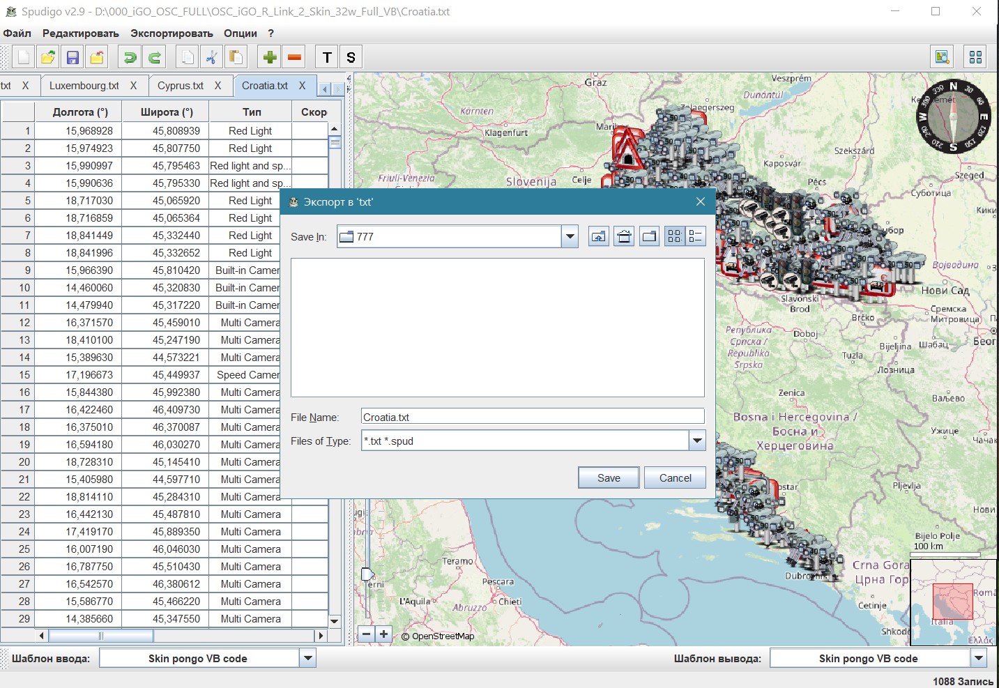

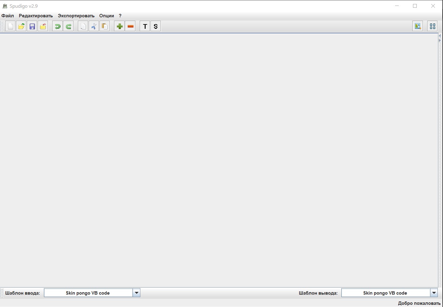

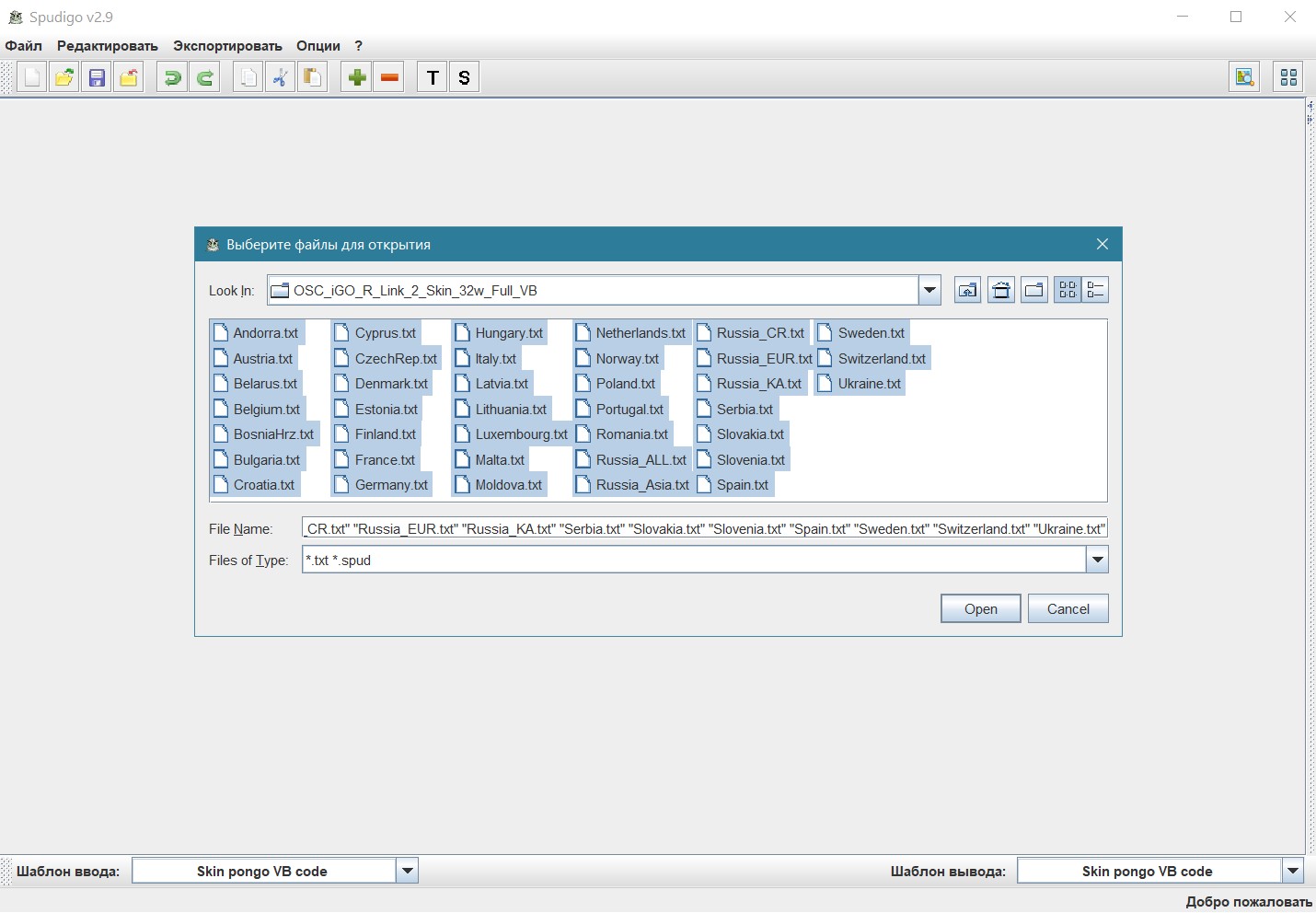

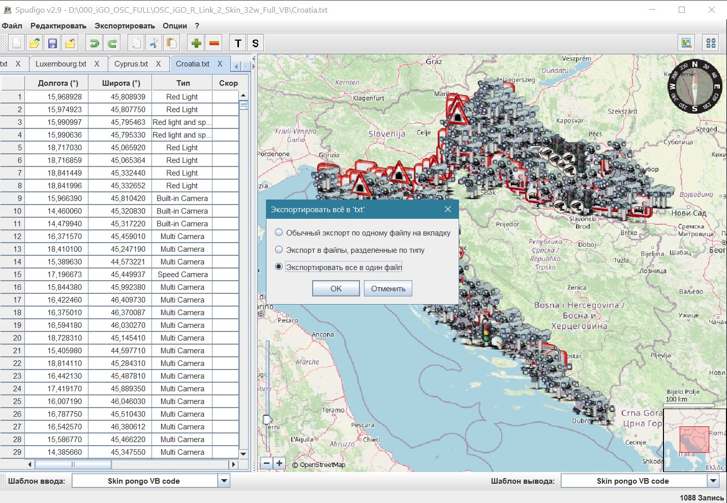

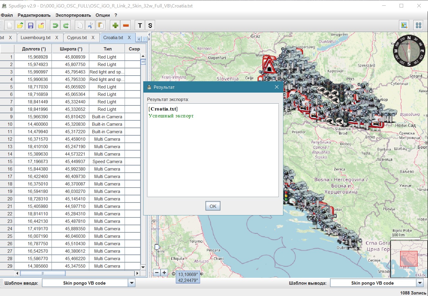

Andrey_Form Опубликовано 5 Июня 2023 Опубликовано 5 Июня 2023 (изменено) Как работать с прогой Spudigo_v2.9 Скрытый текст открываем программу и в низу выбираем кодировку Шаблон ввода и шаблон вывода - выбираем Skin Pongo VB Code находим файлы speedcam.txt, выделяем все (Ctrl+A) или нужные страны зажимая Ctrl и левой мышкой выделяем, затем жмем "Open" затем переходим к следующему этапу, объединенние - "Экспортировать" Выбраем Экспортировать/Экспортировать все в txt и Экспортировать все в один файл выбираем папку для сохранения, название файла всегда будет открытой в программе страницы и видим что все прошло успешно теперь этот файл нужно назвать speedcam и подготовить его к установке через USB По России нужно выбрать разбивку или Россия вся чтобы не было повтора. RUS_ALL - Россия ВСЯ - Russia_ALL (Россия Европа, Россия Азия, Крым, Kaлиниград) RUS_EUR - Россия Европа - Russia_EUR RUS_Asia - Россия Азия - Russia_Asia RUS_СR - Крым - Russia_CR RUS_KA - Kaлиниград - Russia_KA Так же можно заранее оставить в папке те страны которые вы собираетесь объединять в один файл. Скачать https://uploadfile.pl/pokaz/2244427---w1ua.html Изменено 5 Июня 2023 пользователем Andrey_Form Цитата Поделиться этим сообщением Ссылка на сообщение Ссылка на комментарий Поделиться на других сайтах Прочее

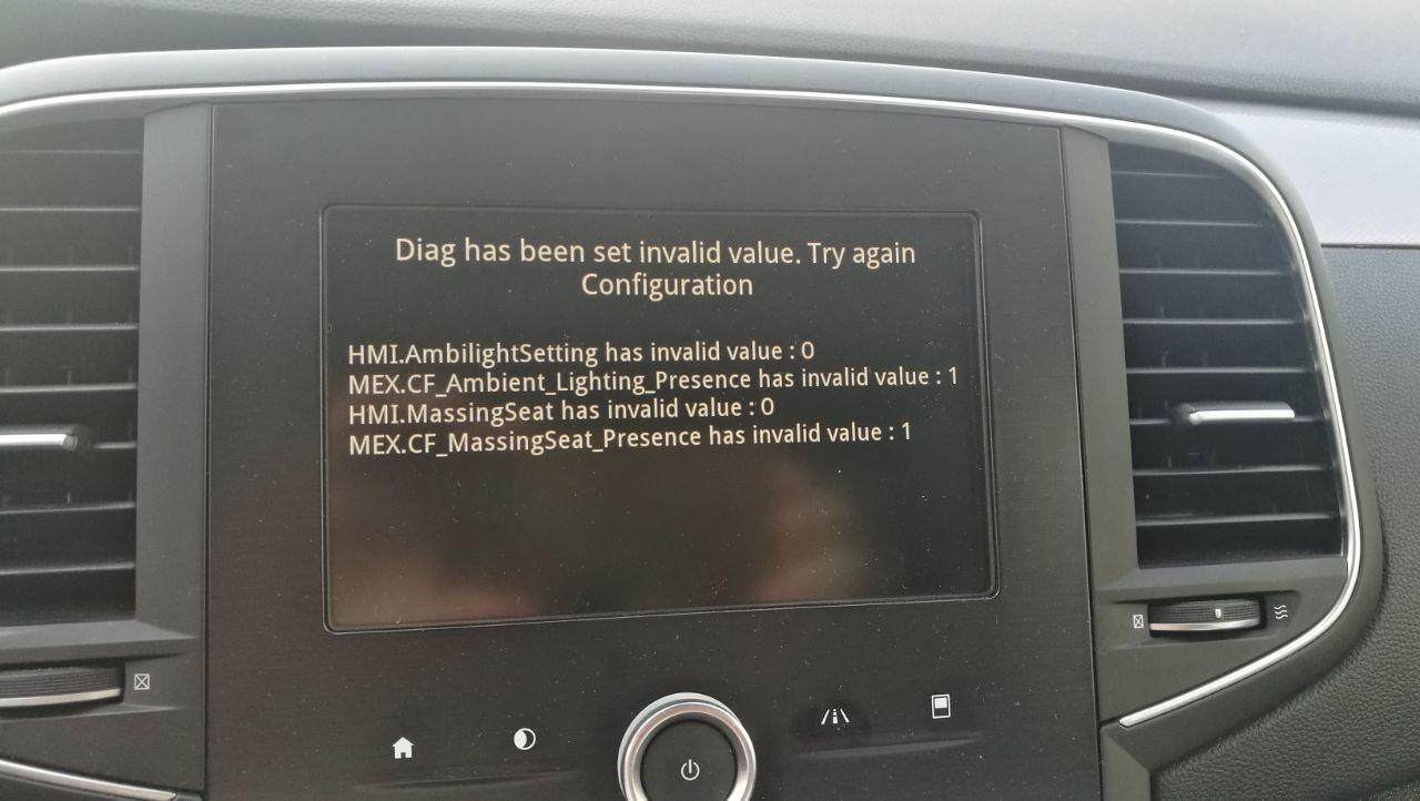

vittos13 Опубликовано 9 Июня 2023 Опубликовано 9 Июня 2023 (изменено) 2 часа назад, Мышун сказал: С прошивкой у Вас всё в порядке, проблема с потерей параметров конфигурации из-за того, что не дождались перезагрузки. Никакая перепрошивка не поможет, нужно конфигурирование (восстановление параметров) Клипом или самостоятельно. Для самостоятельного восстановления именно это и нужно. Если то, что написано в статье Вам понятно, всё должно получиться. Но для того, чтобы макрос выполнился, могут потребоваться некоторые "танцы с бубнами" (зависит от индивидуальных особенностей ELM327 и девайса, с которого будете запускать макрос). Макросы для Пирена, содержащие заводские значения параметров можно получить по ВИНу с помощь самого Пирена и Пирен-бота, либо я могу сделать, но теперь уже только после 12 июня. С вероятностью 99% повредились параметры только в R-LINK2 Вручную ввести все параметры в ddt4all можно, их значения содержатся в макросе в текстовом виде, но с макросом гораздо быстрее и безопаснее. Изменено 9 Июня 2023 пользователем vittos13 ОШИБКА Цитата Поделиться этим сообщением Ссылка на сообщение Ссылка на комментарий Поделиться на других сайтах Прочее

Павел19780326 Опубликовано 10 Июня 2023 Опубликовано 10 Июня 2023 09.06.2023 в 15:37, Мышун сказал: С прошивкой у Вас всё в порядке, проблема с потерей параметров конфигурации из-за того, что не дождались перезагрузки. Никакая перепрошивка не поможет, нужно конфигурирование (восстановление параметров) Клипом или самостоятельно. Для самостоятельного восстановления именно это и нужно. Если то, что написано в статье Вам понятно, всё должно получиться. Но для того, чтобы макрос выполнился, могут потребоваться некоторые "танцы с бубнами" (зависит от индивидуальных особенностей ELM327 и девайса, с которого будете запускать макрос). Макросы для Пирена, содержащие заводские значения параметров можно получить по ВИНу с помощь самого Пирена и Пирен-бота, либо я могу сделать, но теперь уже только после 12 июня. С вероятностью 99% повредились параметры только в R-LINK2 Вручную ввести все параметры в ddt4all можно, их значения содержатся в макросе в текстовом виде, но с макросом гораздо быстрее и безопаснее. Цитата Поделиться этим сообщением Ссылка на сообщение Ссылка на комментарий Поделиться на других сайтах Прочее
pm8 Опубликовано 10 Июня 2023 Опубликовано 10 Июня 2023 (изменено) Всем большое спасибо за информацию и советы, особенно Мышуну! Макросы для Пирена, содержащие заводские значения параметров, я получил по ВИНу с помощью Пирен-бота. Как и предположил Мышун, с запуском макросов действительно возникла проблема. Пришлось целый день "танцевать с бубнами", но в итоге все же удалось уговорить Пирен. Правда из двух макросов сработал только первый "cmd_can_76_1850_283C22233R.cmd". После его исполнения система перезагрузилась и экран включился. Второй макрос "cmd_can2_90_1850_283C61669R.cmd" в процессе исполнения выдавал на экран сообщения "Not response" на исполняемые команды. Насколько я понял, для него нужен доработанный ELM327 под шину CAN2. К сожалению сделать или найти его я не смогу. Похоже все таки параметры для конфигурации системы из второго макроса тоже важны, но без них хотя бы запустился экран. Из того, что сразу бросается в глаза: неправильно отображается моделька машины на экране (вместо Талисмана отображается Эспейс) и часто теряется связь с GPS (но возможно это совпадение). Наверное что-то еще будет работать с отклонениями. Буду очень рад, если кто-нибудь подскажет в каких блоках через Пирен или ddt4all нужно прописать параметры (их около пятнадцати) из второго макроса: $addr = 59 #idTx = 0714 idRx = 0714 can500 # init can macro delay 1 # open session session 1003 # configuration 2E01063F050A 2E01078100E000 2E011600 2E017500 2E0178FF 2E018100 2E018400 2E018900 2E019200 2E0195FF 2E019800 2E020100 2E021114 2E025600 2E030300813FE71C exit Еще раз огромное всем спасибо!!! Изменено 10 Июня 2023 пользователем pm8 Цитата Поделиться этим сообщением Ссылка на сообщение Ссылка на комментарий Поделиться на других сайтах Прочее
