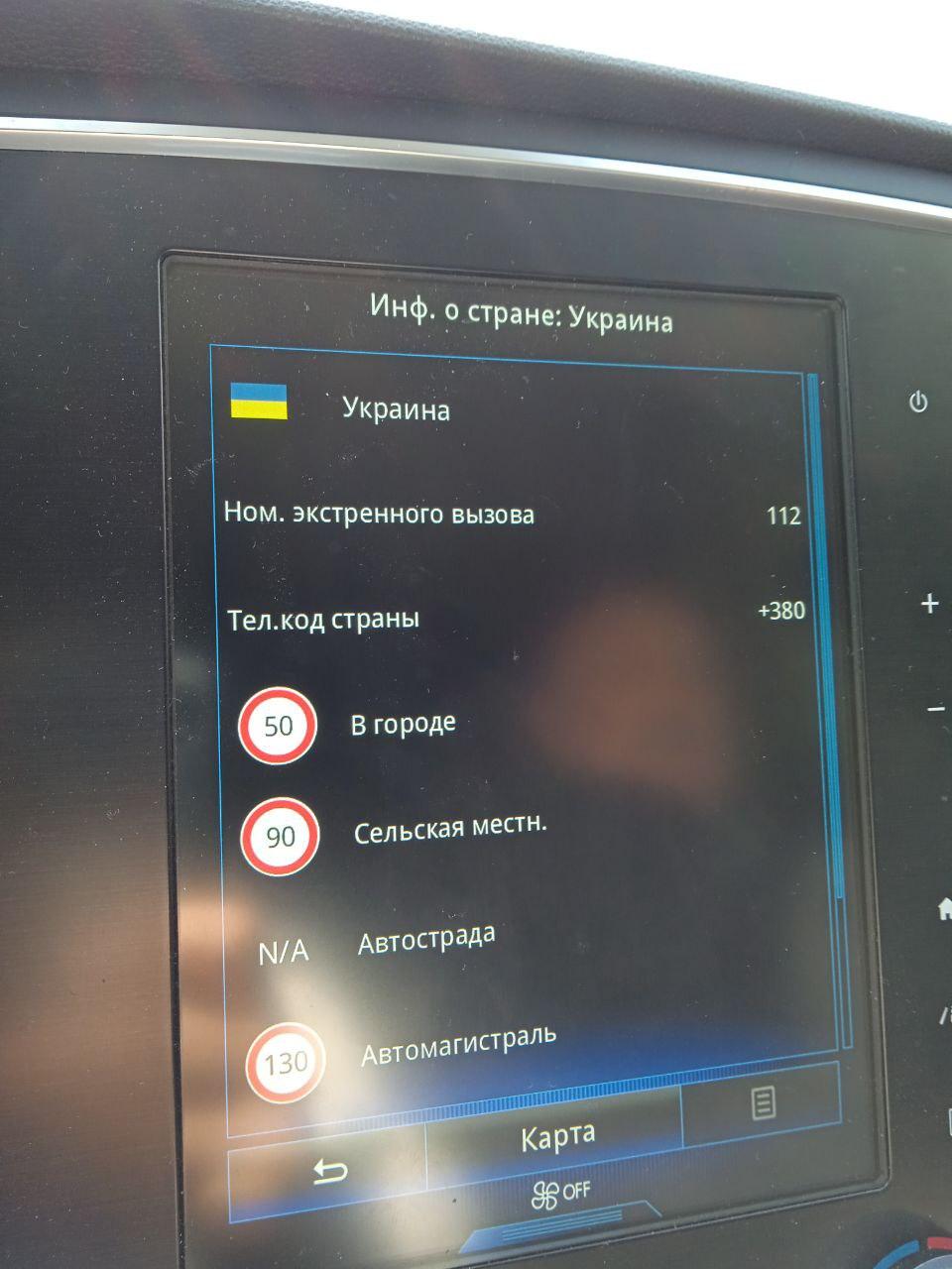

23 часа назад, yurkaaaa сказал:
п.с. Думаю это проблема не патча т.к. на 1.3 было то самое. У меня на автостраде/автомагистрале в Украине на приборной панели показывает прочерки(ограничение скорости), хотя в навигации 130км/ч, думаю проблема в файле информация о стране, можно поправить и поделиться?
Информацию о стране можно подправить обновлением global_cfg. Какие цифры правильные?
Индикацию на приборной панели это не исправит, её выдает камера.

у меня в global_cfg Автострада стоит N/A думаю, проблема в этом.
Пришлити на nero37126@gmail.com - посмотрю что могу сделать
Напишите какие должны быть эти 4 цифры, сделаю тестовый global_cfg.

57 минут назад, Мышун сказал:
50, 90,130, 130
Изменено пользователем yurkaaaa
8 минут назад, yurkaaaa сказал:
50, 90,130, 130
50, 90, 110, 130
дороги с раздеоительной полосой 110
7 минут назад, Andrey_Form сказал:
50, 90, 110, 130
на "дороге для автомобилей" показывает правильно - 110, для теста хочу попробовать 130. Автомагистраль, Автострада, Автобан, Хайвей это по суди одно и тоже в разных странах, Есть ещё вариант что Автострада - это бесплатно, а Автомагистраль - платно.
Какие данные у Вас в навигаторе (инф о стране) в Беларуси?

2 часа назад, yurkaaaa сказал:
Из свежего глобала:
[UKR]
in_city="50"
out_of_city="90"
expressway="?"
motorway="130"
[BLR]
in_city="60"
out_of_city="90"
expressway="?"
motorway="110"
[RUS]
in_city="60"
out_of_city="90"
expressway="?"
motorway="110"

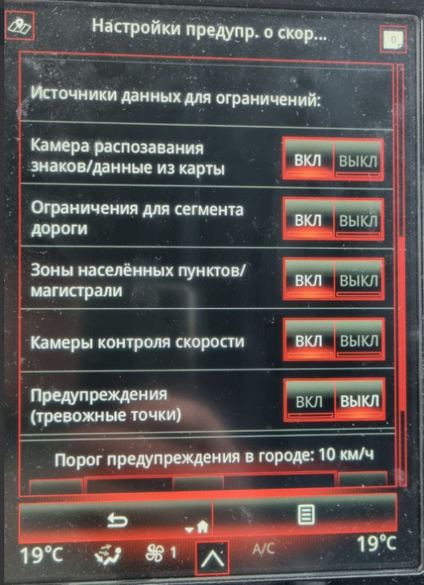

"expressway" во многих странах вообще нет.
Можно туда прописать что угодно, но это ничего не изменит.
Со штатной версией навигатора информация о стране вообще не используется для вывода ограничения на знак. Она нужна только для предупреждения при пересечении границы и просто для информации.
Если установлен скин-патч, то ограничения из информации о стране выдается на знак, только если данные не выдала камера и их нет в карте, либо данные от камеры или с карты отключены в настройках ограничений.
Попробуйте последовательно отключить разные источники ограничений в настройках, увидите, кто врет.

2. В Скин-патче 1.3 и 1.4  для определения скоростного ограничения используется несколько источников информации, выбрать которые можно в настройках:
  • Если включен переключатель "Камера распознавания знаков/данные из карты", то сначала навигатор пытается определить ограничение скорости точно так же, как и его штатная версия, т.е. с камеры TSR если она есть и из карт, если камеры нет.
  • Если данные о скоростном ограничении не получены из предыдущего источника и если включен переключатель "Ограничения для сегмента дороги", то навигатор пытается получить ограничение скорости для текущей дороги (опрос 1 раз в секунду).
  • Если данные о скоростном ограничении не получены из предыдущих источников и если включен переключатель "зоны населенных пунктов/магистрали", то навигатор определяет в какой зоне (город/за городом/магистраль) находится автомобиль и подставляет данные из "информации о стране". Для определения зоны есть только 2 источника  информации: находится ли автомобиль в городе (navigation.car.is_incity) и находится ли автомобиль на автомагистрали (navigation.car.is_on_highway). Если ни там и не там, то "за городом". Для подстановки ограничения скорости используются данные из global_cfg (in_city, out_of_city, motorway). Никаких expressway не используется! Определить, находится ли автомобиль на "expressway" программно невозможно!
Из трёх, описанных выше источников информации определяется так называемое "комплексное ограничение скорости". Если все 3 описанные переключателя выключить, то комплексное ограничение скорости не определится.
2 оставшихся переключателя управляют тем, будет ли выводится на знак ограничение скорости из камер контроля скорости и тревожных точек (spc или txt) . Эти ограничения выдаются только при подъезде к камере или тревожной точке и некоторое время после для камер "в спину" и знаков ограничения, являющихся тревожными точками.
  • Если включен переключатель "Камеры контроля скорости", и "комплексное ограничение скорости" выше, чем заданное для камеры, то на знак будет выводится информация от камеры, контролирующей скорость и в углу знака будет отображаться значок камеры;
  • Если включен переключатель "Предупреждения (тревожные точки)", и "комплексное ограничение скорости" выше, чем заданное для тревожной точки, то на знак будет выводится информация от тревожной точки (переходы, лежачии полицейские, опасные повороты и т.д.) и в углу знака будет отображаться восклицательный знак в треугольнике; По умолчанию этот переключатель выключен.
На знак всегда выводится меньшее из ограничений, полученных из разных источников!
Если есть проблемы с определением ограничений скорости или если просто хотите разобраться как это всё работает, попробуйте поотключать описанные выше переключатели или для эксперимента оставить только по одному переключателю.

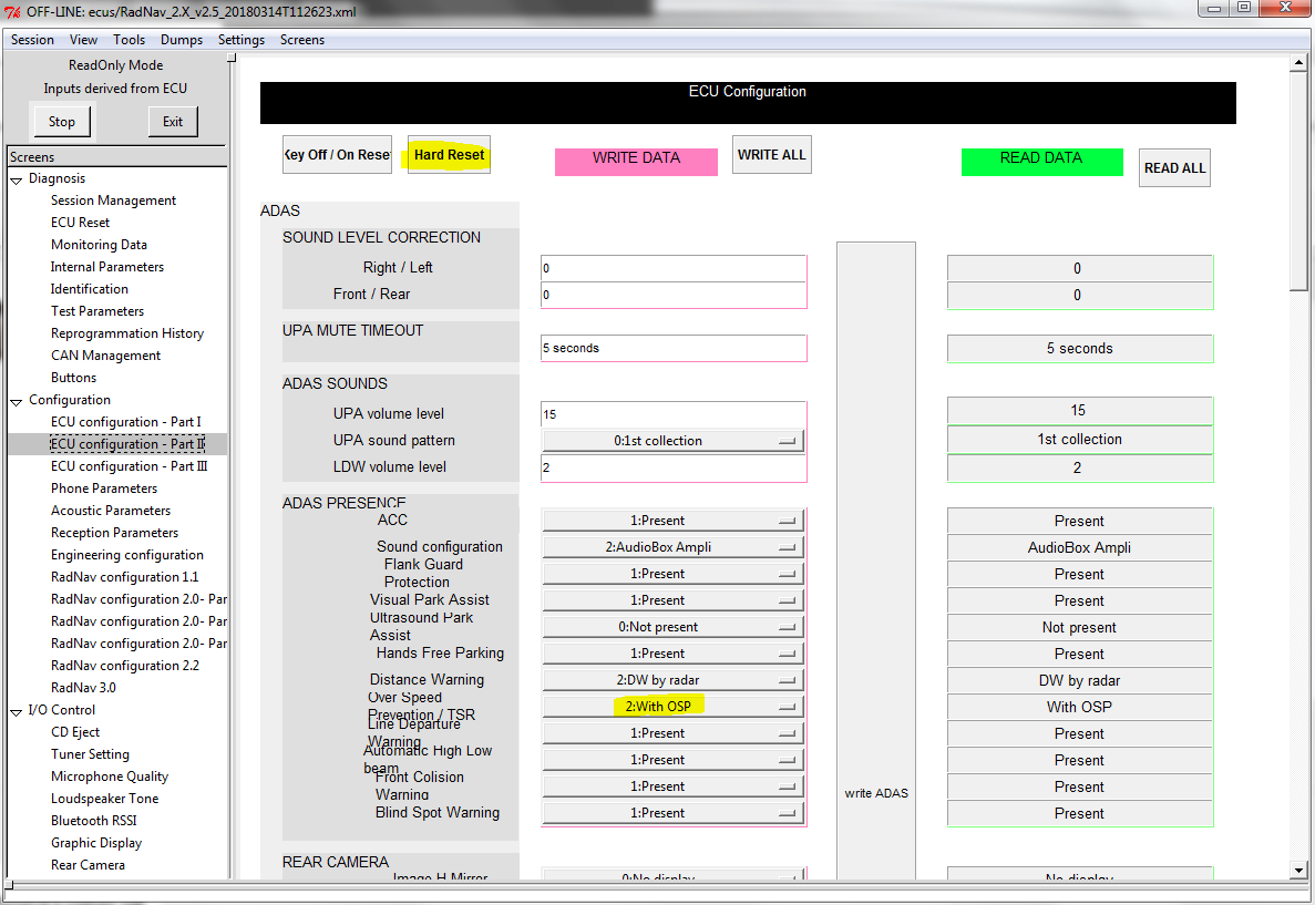

В дополнение к предыдущему  сообщению:
Часто бывает, что неверное ограничение скорости  выдает камера чтения знаков.
Для определения причины проблем камеру можно отключить или запретить передачу информацию в навигатор. Делается это в ddt:
После изменения параметра "Overspeed Prevention/TSR" нужно нажать "Hard reset" (ничего не сотрется)
  • "Without OSP/TSR" - камера чтения знаков полностью отключена.
  • "With TSR"  - камера чтения знаков выдает информацию только на приборную панель и проекционный дисплей. Навигатор данные от камеры не использует.
  • "With OSP"  - камера чтения знаков выдает информацию в навигатор, на приборную панель и проекционный дисплей. Навигатор использует данные от камеры как описано выше (в штатной версии использует только их).
Если выяснится, что проблемы создает именно камера, то вариант "With TSR" может оказаться компромиссным: на навигаторе будут данные из карты, а на приборной панели - с камеры.

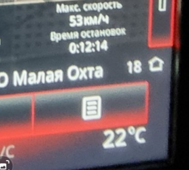

И пару вопросов, бортовой компьютер продолжает отсчитывать время пути даже когда стою на стоянке и даже когда мотор выключен - он выключается когда потухнет экран?
Что-то не заметил на карте номера домов, хотя вроде было анонсировано, может надо то-то вкл?
Выключится.
16 часов назад, Litvin_Mensk сказал:
Номера домов отображаются в нижней строке с названием улицы. Когда их отображать навигатор решает сам, поэтому отображаются не всегда.
Отобразить номера домов на карте мне не удалось. Скорее всего, проблема где-то в "ядре" нашего навигатора, поскольку в iGO  для смартфонов дома отображаются.

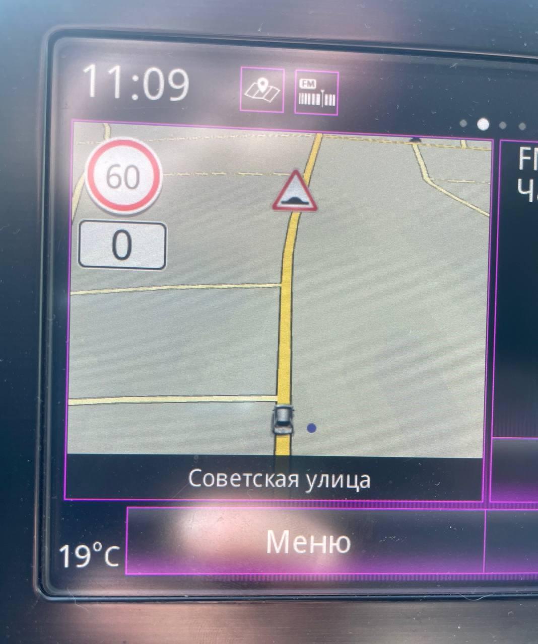

Заметил особенность в скин-патче 1.4, по выбору скоростного ограничения. У меня не всегда используется значение от камеры TSR ("простой"), т.е. значение на панели приборов и навигаторе разные. Из того что заметил:
- вне населенного пункта ограничение на карте 90, камера распознает 30, ограничение подставляется в навигатор;
- в населенном пункте ограничение на карте 60, камера распознает 70, ограничение подставляется в навигатор;
- в населенном пункте ограничение на карте 60, камера распознает 5, ограничение подставляется в навигатор;
- в населенном пункте ограничение на карте 60, камера распознает 40, ограничение подставляется в навигатор;
- в населенном пункте ограничение на карте 60, камера распознает 50, ограничение не подставляется в навигатор.
Источники данных для ограничений стоят как по-умолчанию. Пока только один случай с 50 в населенном пункте заметил, но на разных участках.
Я не совсем понял: "ограничение подставляется в навигатор" означает, что его вы видите не знаке? Где тогда видно "ограничение на карте"?
Если проблема только в последнем случае, когда камера считала 50, а на знаке в навигаторе 60, то это из-за того, что включена опция "Исправлять 50 км/ч в населённых пунктах": в населенных пунктах 50 меняется на 60. Это актуально для камер, которые всегда выдают 50, если не считан знак. Вместо 50 должно подставляться то, значение, которое задано для страны в global_cfg. На Колеосе эту опцию лучше отключить.
По поводу всего остального: я не правильно написал, что на знак всегда выводится меньшее из ограничений, полученных из разных источников. Это относится только к выбору значений между "комплексным ограничением"  и ограничением с камер и тревожных точек. При формировании самого комплексного ограничения значение с камеры имеет приоритет.
Кстати, в картах Беларуси очень для очень многих дорог не задано  ограничение скорости, поэтому часто будут получаться ограничения, полученные по зонам город/трасса/магистраль с подстановкой значений из global_cfg.
