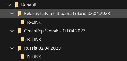

Это то, что я делал в прошлый раз но тогда нужно делать 3 заливки на файлообменник и выкладывать 3 ссылки. В общим пока пожелания пишите, как то решим все вопросы. Я больше склонен залить в свое облако и дать ссылки.
55 минут назад, Andrey_Form сказал:
Можно и всё одним архивом, объем небольшой. Но дату в имени файла крайне желательно!
40 минут назад, Мышун сказал:
Но дату
R Link 2 skin.rar - открываем 3 папки с названиями и датой
Что из того что я сделал в последний раз, сделал не так
Всё так.  Я имел в иду дату у файла rar.

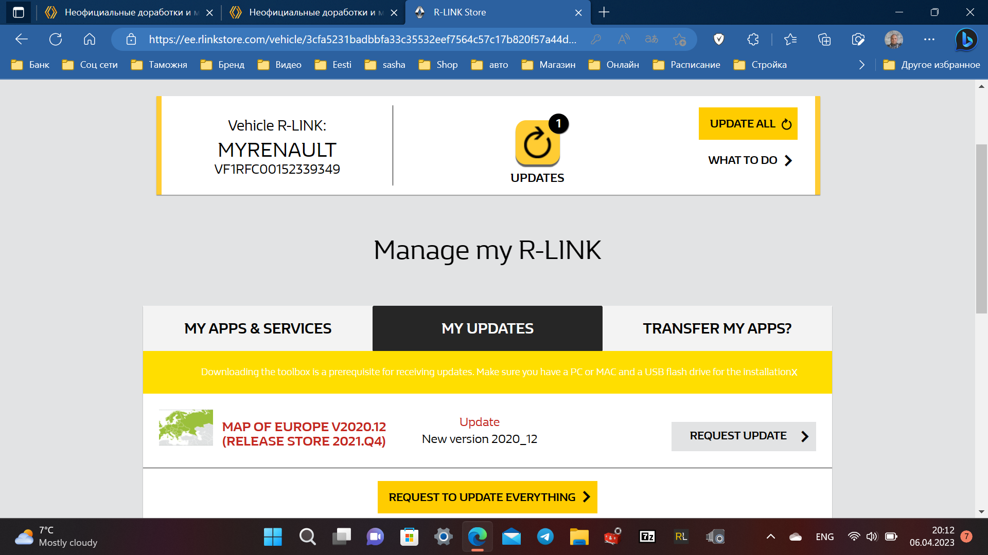

Здравствуйте. Подскажите пожалуйся у меня выпуск ПО 2.2.17.803. можно ли установить скин патч версии 2.2.19.90х
8 минут назад, артем_новицкий сказал:
Обновите до 2.2.19.90х
А где взять обновление?)
2 минуты назад, артем_новицкий сказал:
попробуйте через оф сайт https://gb.rlinkstore.com/, зарегистрироваться и скачать
Зарегистрироваться получилось, скачать пока не нашел где
попробуйте поискать , обычно сразу даёт если есть обновление
Куда-то может не туда зашёл?
Или это типа вот это скачать нада?
