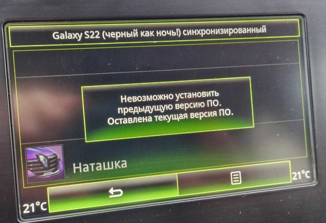

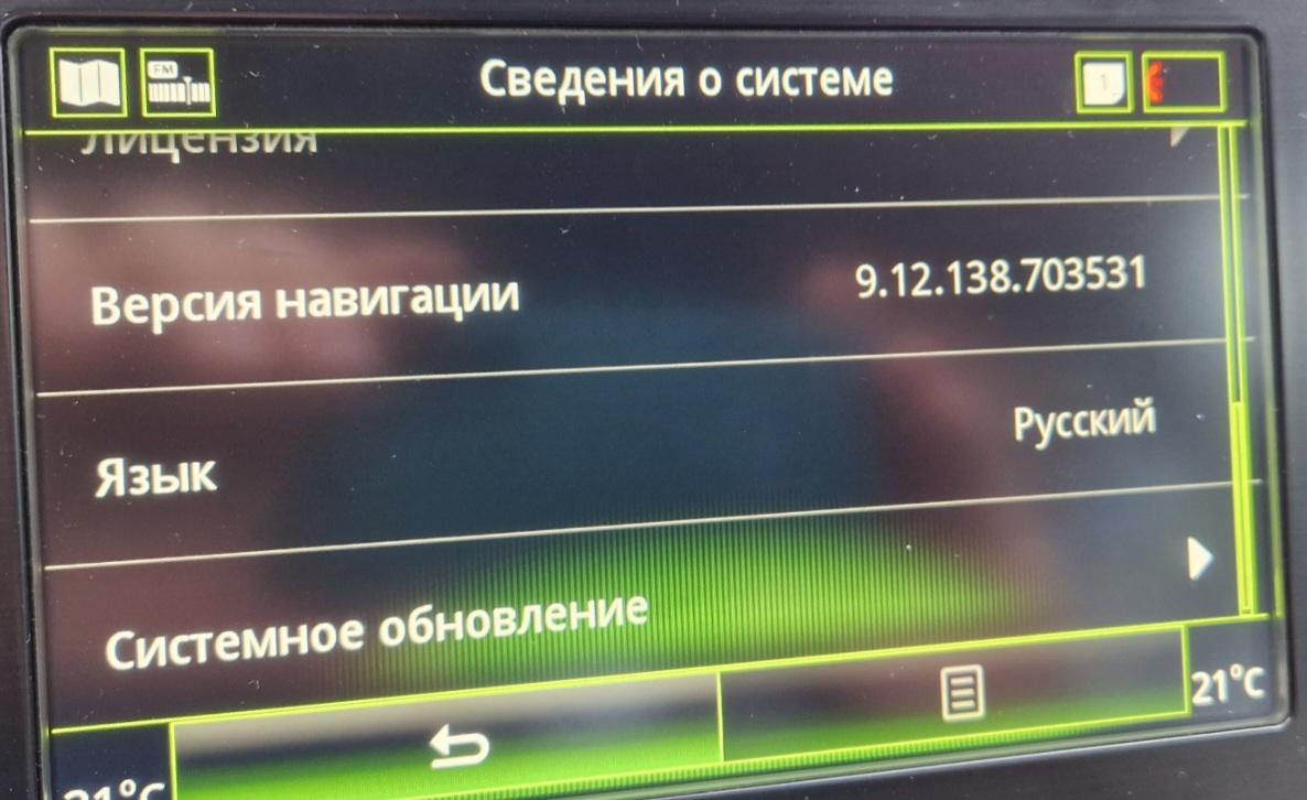

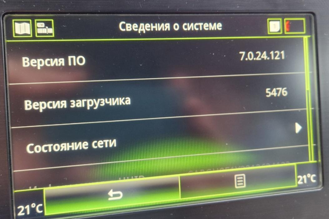

Не получилось с седьмой версии обновиться на 9. Решил скачать скин патч для седьмой .Поставил его, установил карты. Теперь навигатор вообще не грузиться. Крутится постоянно круг загрузки. Помогите куда копать?
Больше всего смутила надпись когда хотел обновиться на 9 версию Р линк с предупреждением, что у меня установлена  более свежая версия. Машину только купил и не знаю что туда заливали до меня. В меню настройки пишет версию Р Линка 7,0,24,136. Помогите разобраться с картами

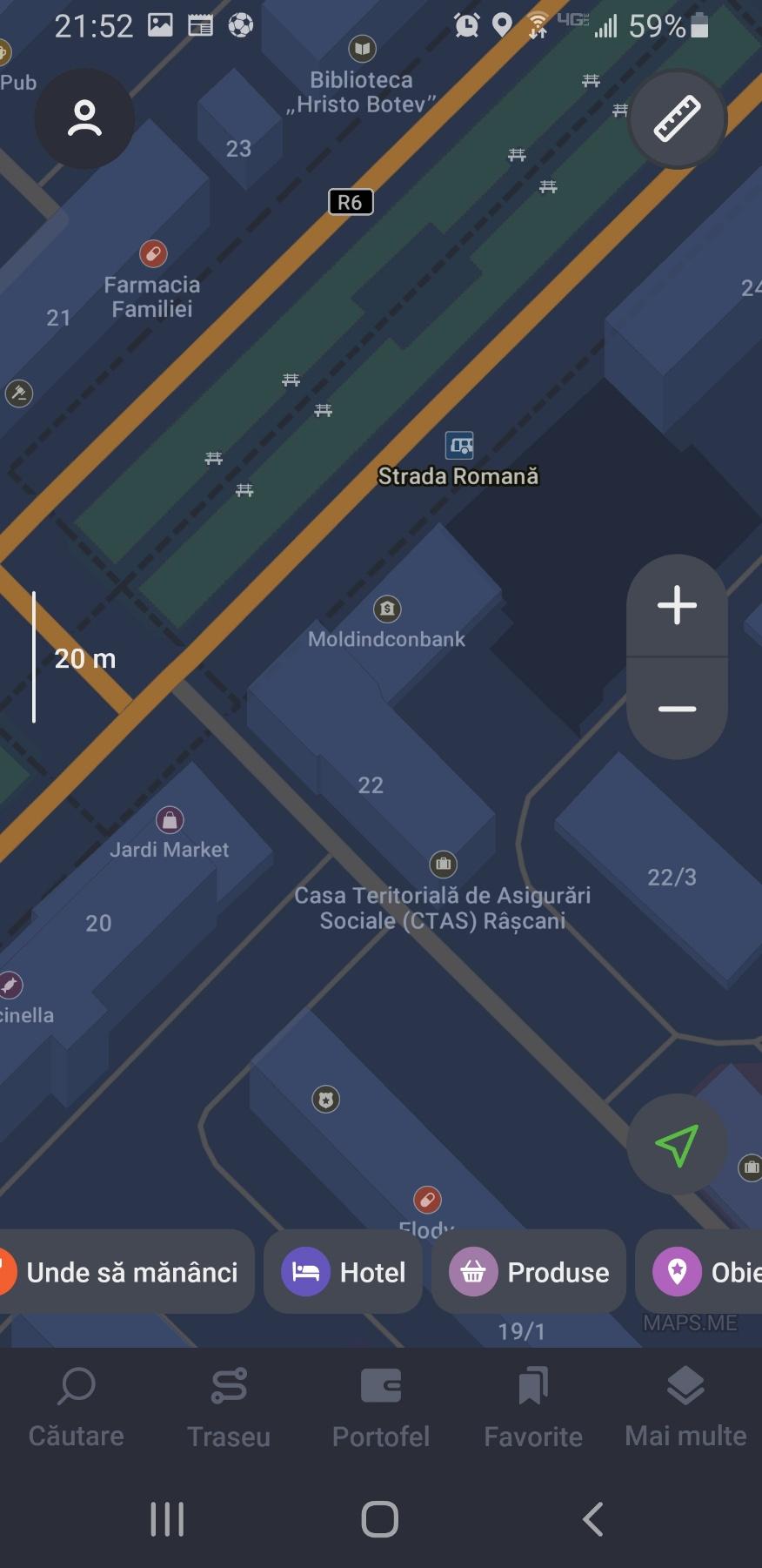

HERE имеет корни Nokia Maps (Ovi), а там здания Минчка были точо!) За реки/озера и леса не скажу, давно было
Оно то может и имеет, но. В каком ШТАТНОМ головном устройстве для Рено этих домов сначала не было, после обновления появились и после очередного обновления снова пропали? На андроид устройствах (планшетах, смартфонах) может так и было, но речь то идет о ШТАНОМ ГУ или я что то не "допонял" и речь идет обо всем. Для начала нужно выяснить что за штатное ГУ было в Рено 2000 года.

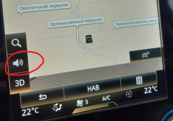

4) как отключить ведение голосом маршрута? что-то нигде в настройках не нашел...
Тоже не помню, чтобы можно было отключить. Можно уменьшить до минимума громкость канала навигации.

1 час назад, Litvin_Mensk сказал:
1 минуту назад, KoleosPremium сказал:
спасибо
2 минуты назад, KoleosPremium сказал:
а при этом предупреждение по камерам останутся? или эта кнопка все выключает?
2 часа назад, Litvin_Mensk сказал:
спасибо
всё

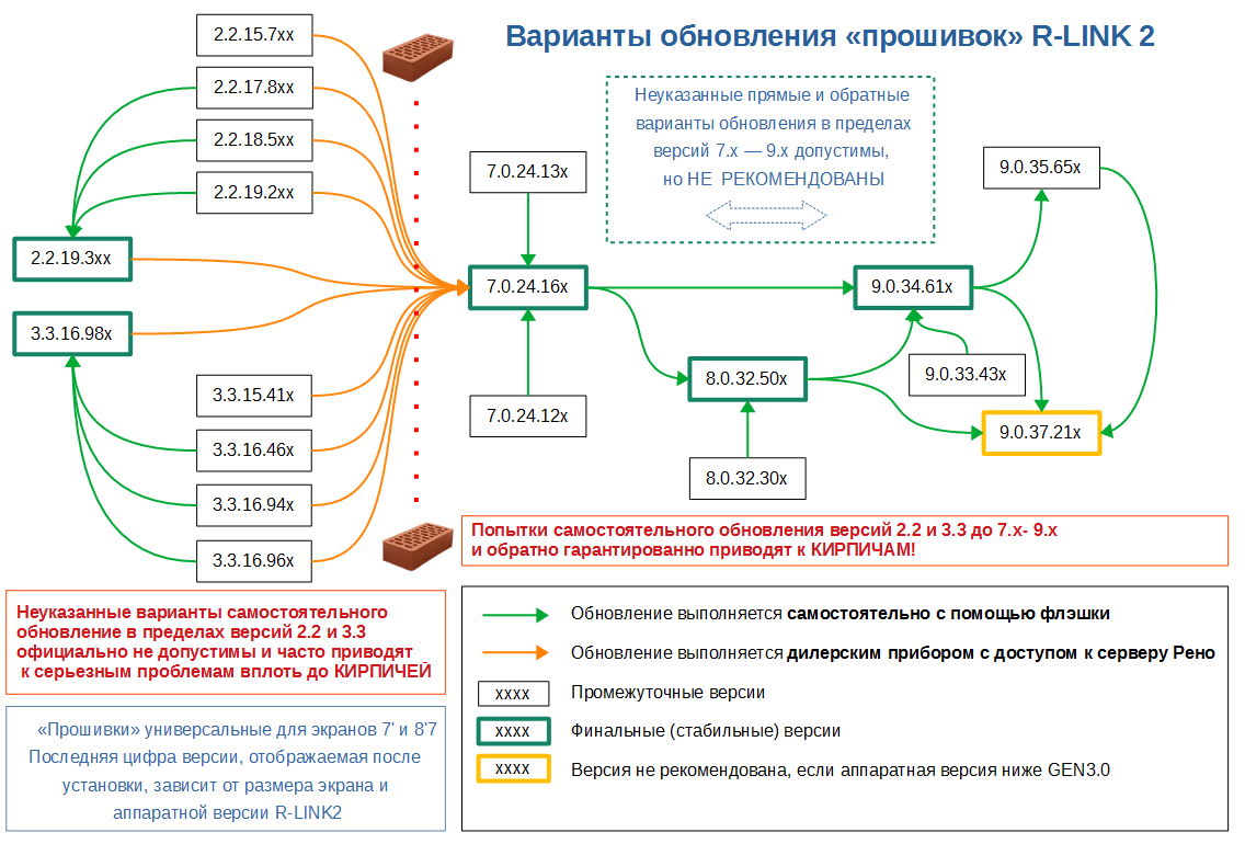

Всем привет! Прошу помощи с обновлением Рлинка до 9ки. Купил коробку для беспроводного соединения андройд-авто, но не посмотрел версию в итоге картинка маленькая горизонтальная. Добрые люди подсказали что нужна 9я версия. Помогите обновиться. Сейчас у меня версия (см. скрин). И несколько вопросов:
1. Есть ли разница какой авто (Колеос, Меган, Сценик и т.д.) или для всех универсальная?
2. Не хотелось бы чтобы слетели карты навигации, хоть и пользуюсь ими мало в основном яндекс, но все таки не хотелось бы что-то сломать :)
3. Карты обновлял сам пару раз, в целом процесс понимаю, но разбираюсь в тонкостях слабо. Заранее спасибо!

1 час назад, Flint109 сказал:
Нет
Если установите обновление с встроенным патчем для неофициальных карт, то карты должны остаться.
https://cloud.electromera.com/index.php/s/fnkbNgKYDdrPnGB
Так же как с картами, распаковываете прошивку на флэшку (файлы должны оказаться в папке R-LINK), вставляете в машину при работающем двигателе.
Процесс продолжается 10-15 минут. Будет 2 перезагрузки и может быть довольно долго черный экран. Прерывать нельзя!
Обязательно проверьте флэшку до и и после копирования файлов! Неисправная флэшка может создать проблемы!

Здравствуйте. Помогите установить навигацию и карты в машину, плиз. Купил Рено меган 4, 2018 года из Франции. Я так понимаю, там карта Европы только есть. Установлена версия по 7.0.24.121, версия загрузчика 5476. Пробовал устанавливать скин патч для своей версии ПО 70241хх, вылазит сообщение, что "Невозможно установить предыдущую версию по. Оставлена текущая версия по".
Все делал по инструкции: форматнул, распаковал, завел машину. А тут такое сообщение. Что не так делаю? Может нужно было скин патч качать для версии ПО 9? Можно по пунктам расписать, как действовать и что надо и где скачивать. Ато запутался я уже с этими версиями. И где можно скачать карту РБ и РФ? Буду благодарен. Может кто в Минске есть, кто шарит и поможет с установкой?
Изменено пользователем Витус
58 минут назад, Витус сказал:
Если вылезло такое сообщение, то, скорее всего, делали всё правильно. Обычно это бывает при проблемах с флэшкой. Проверьте её, отформатируйте заново или возьмите другую. И пробуйте снова.
Если хотите остаться на 7 версии, то желательно обновить до версии 7.0.24.16x, она финальная в линейке 7x.
1 час назад, Витус сказал:
Hola. Ayuda para instalar navegación y mapas en el coche, por favor. Compré Renault Megane 4, 2018 de Francia. Según tengo entendido, solo hay un mapa de Europa. Versión instalada 7.0.24.121, cargador de arranque versión 5476. Intenté instalar un parche de máscara para mi versión de software 70241xx, recibo un mensaje que dice "Es imposible instalar la versión anterior del software. Queda la versión actual del software. "
Hice todo de acuerdo con las instrucciones: formateé, desempaqué, encendí el auto. Y aquí hay un mensaje. ¿Qué estoy haciendo mal? ¿Tal vez fue necesario descargar un parche de piel para la versión 9 del software? Puede anotar los puntos sobre cómo actuar y qué necesita y dónde descargar. Ato ya estoy confundido con estas versiones. ¿Y dónde puedo descargar un mapa de la República de Bielorrusia y la Federación Rusa? Estaré agradecido. ¿Quizás hay alguien en Minsk que busca a tientas y ayuda con la instalación?
Поместите на ключ файл force_update.txt.
38 минут назад, Мышун сказал:
Нашел ссылку такую: R-LINK 2 - SOFTWARE 7.0.24.16x я так понял это та финальная версия ПО, о которой идет речь. А как ее установить правильно? Таким же макаром через флэху? Я так понимаю, после обноврения версии ПО, нужно скачать скин патч вот этот:
  • 7.0.24.1xx: Skin-Patch v1_3_Release_R-LINK 70241xx 11_04_22.zip , потом словари с русским языком и карты (нашел ссылки на форуме на какието карты, но не знаю точно, подходят они или нет). Правильная последовательность действий?

11 часов назад, Витус сказал:
Да.
Также есть она же, но с встроенным патчем для неофициальных карт, она не удаляет ранее установленные неофициальные карты:
https://cloud.electromera.com/index.php/s/JmJnni65N88oLMG
Да, всё так же.
Только к качеству флэшки нужно отнестись более внимательно, обязательно проверить до и после копирования файлов, при малейших подозрениях на лучше взять другую.
