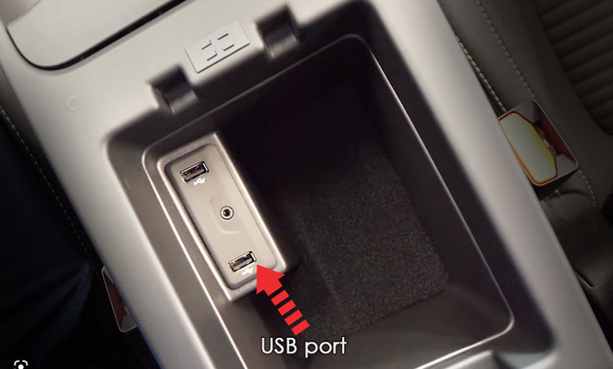

14 минут назад, vovmaiv сказал:
флэшки с музыкой не читаются
На всякий случай спрошу: вы в порт в подлокотнике флэшку вставляете?
Если да, то у вас что-то с USB. Возможно нарушен контакт в разъеме или блок USB неисправен.
Без доступа к USB ничего обновить не получится.

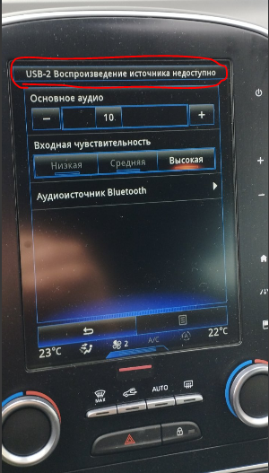

Вставлял и в один разъем и во второй, я думаю если бы были проблемы с разъёмами то на экране не писало бы сообщение что USB недоступно для чтения.
Только что, vovmaiv сказал:
Это да. Но музыка-то должна читаться! Другие флэшки пробовали?
Судя по версии прошивки, очень маловероятно, что предыдущий хозяин что-то обновлял или менял конфигурацию.
Кстати, у вас версия 3.3.16.946, а Скин-патч есть только для версии 3.3.16.98x, но к проблеме с флэшкой это отношения не имеет. Когда добьетесь чтения флэшки нужно будет сначала обновиться до 3.3.16.98x

Пробовал 3 разные новые флэшки, про версии прошивок я в курсе. Странно что даже музыка не читается.
21 минуту назад, vovmaiv сказал:
Я бы вынул блок USB и проверил нормально ли подключены разъемы.
Чтобы исключит проблему с блоком USB можно подключиться прямо к кабелю (на кабеле miniUSB "папа") через переходник [miniUSB "мама"- USB-A "мама"], либо использовать USB -хаб с подключением по miniUSB.
Если флэшки заработают, тогда менять блок USB.

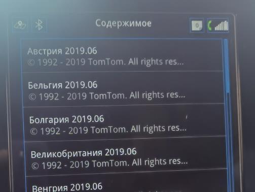

У друга версия 3.3.16.941 на Rlink2
Cоответствено нет скин патча для нее
У него сейчас карты ТОМТОМ 2015
Если я суну ему флэшку с картами Комбо Молдова 2022 ( там Томтом и Here) , без установки скина 1.3 - карты Томтом обновлятся до 06.2022?

25 минут назад, Serhio2020 сказал:
спасибо
Карты не обновятся.

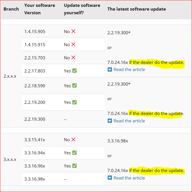

Можно самостоятельно обновить до версии 3.3.16.98x (https://d3dlpr00j0g4ke.cloudfront.net/16-980/R-LINK.zip), а потом установить Скин-Патч

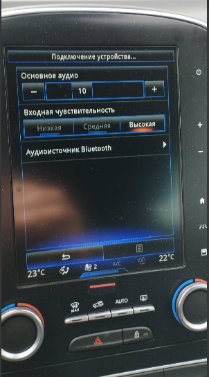

1 час назад, vovmaiv сказал:
Это исходное состояние или блок USB уже отключили?
В списке устройств воспроизведения есть USB, хотя бы "серое"?

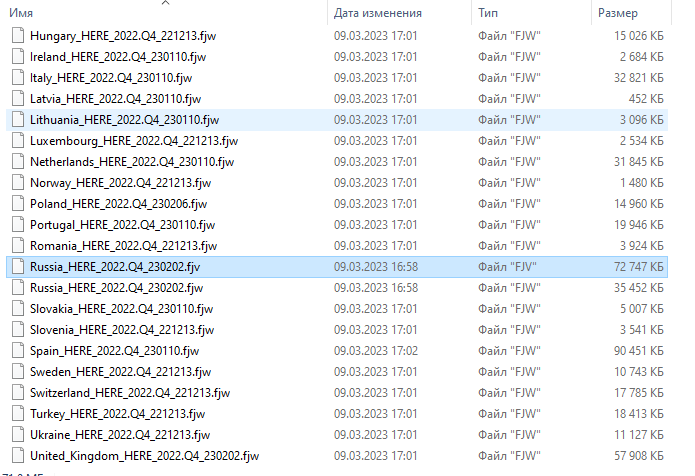

50 минут назад, Мышун сказал:
Ну и последний вопрос, что бы я для себя закрыл эту тему.
*.FJW, *.FJV - это векторная версия "обзора перекрестка"
Вижу только для России в навигаторе, а другие страны почему то SKU_Creator исключает. Можно их добавить самому?
Изменено пользователем Sedy
2 часа назад, Sedy сказал:
Да. Только расширение маленькими буквами.
Он все fjw и fjv исключает, не только для России,  а также *.fda.
Можно добавить самому, переименовать, как надо и не нажимать больше кнопку контроля. Все будет работать!

16 часов назад, Мышун сказал:
Карты не обновятся.
а кирпича не будет? я бы рекомендовал через 96 ставить, потом 98. Вроде как на драйве видел кирпичи...
2 часа назад, v_ovsyanikov сказал:
Ставили десятки раз, я в том числе.
Кирпичи бывают когда с неисправной флэшки ставят или процесс установки прерывают.
Ну и если поставить прошивку, требующую обновления загрузчика, то тоже могут быть проблемы, например при обновлении. 3.3.15.x на 3.3.16.х.
У меня по базе Рено до сих пор версия 3.3.16.946, (о том, что я давно обновил до 9 они не знают). Эту прошивку выдают на официальном сайте по моему ВИНу.
https://renault-connect.renault.co.uk/software-upgrade/r-link2
Не знаю никаких причин ставить версии последовательно. Все прошивки полностью самодостаточны. 3.3.16.46х, 3.3.16.96х, и 3.3.16.98х по составу файлов совершенно одинаковые и полностью перезаписывают друг друга.

Добился работы флэшки путем разборки коробки USB, но поспешил установить Скин-патч 1,2 на версию 3.3.16.946 и теперь карты не устанавливаются. Можно ли после установки Скин-патча 1,2 сделать обновление версии 3.3.16.98?

4 часа назад, vovmaiv сказал:
Так что в итоге с ней  было?
7 часов назад, Мышун сказал:
Вроде как самодостаточны и есть мнение что можно как хочешь ставить, но знаю минимум 3 случая когда окирпичились при установке 3.3.16.980 прямо поверх 2.2.19.300. Все Эспасы почему-то.
Видать отошли разъёмы, после шевеления все стало нормально работать. Еще раз спасибо за ПО!

18 часов назад, temavod сказал:
Установка 3.3 поверх 2.2 без обновления загрузчика вообще является недопустимым. То, что "кирпич" получается не всегда - это маленькое чудо.
Также нельзя обновлять с 3.3.15.x до 3.3.16.980, но о "кирпичах" после такого обновления я не слышал. Есть информация, что кирпича не получается, но проблемы, которые были в 3.3.15 не исправляются без обновления загрузчика (мне с 3.3.15 до 3.3.16.46x обновлял дилер по гарантии)
Обновление с 3.3.16.46x или 3.3.16.64x до 3.3.16.98x обновления загрузчика не требует. Такое обновление предлагается на сайте easyconnect или через toolbox для самостоятельной установки.
Я лично так устанавливал 3.3.16.98x поверх 3.3.16.46x, а потом неоднократно переустанавливал.
5 минут назад, Мышун сказал:
Точно, Алексей?
6 минут назад, temavod сказал:
Точно, Алексей?
Точно
https://www.gps-rlink.com/r-link-2/update-software/
Раньше дилер обновлял 2.2 до 3.3.16, теперь до 7.0.24
