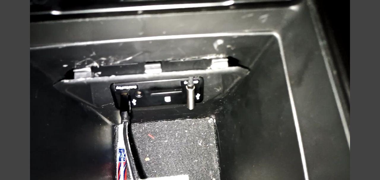

Всем привет. Может кто сталкивался с таким. У меня сценик 4 2017 года,стоит R-link 2,не читает ни одной флешки через юсб,хотя телефон через юсб заряжается....
в этом разъеме 4 контакта: питание + 5, земля, и два контакта приема передачи данных, по которым видимо нет обмена
13 часов назад, Эспасовод сказал:
У меня 2 выхода юсб,и ни один не реагирует ни на какую флешку :-( машинку брал с пробегом в 50000,контактов предидущего владельца нету,чтобы поинтересоватся,была ли эта проблема с новой :-(
32 минуты назад, Дания сказал:
Попробовать вынуть сам блок USB из гнезда и проверить - два провода подключено или только питание? Вдруг выключали для работ и забыли подключить?
Это для начала предметного разговора.
Отключить и еще раз подключить, вдруг неконтакт, хотя там четко всё должно быть
Изменено пользователем DRED77
13 минут назад, DRED77 сказал:
  Показать
Ок,спасибки,попробую. Хорошего дня
Проверь: есть ли в меню мультимедиа светится значки AUX BT USB. Если нет то через CAN CLIP или DDT надо активировать. Возможно через инженерное меню можно активировать. Инструкция
Или проверь: флешка должна быть отформатирована только FAT32 . Все операции только под Win. Файлы видео Mp4.

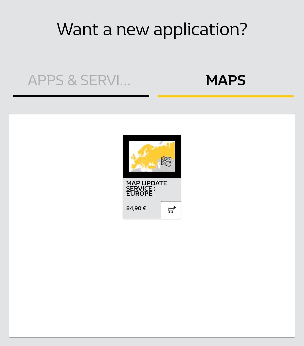

16 часов назад, Белый97 сказал:
Привет. Европу лучше обновлять с официального сайта через кабинет май рено.
Денег уже хотят за новые карты, и немалых как по мне.

7 часов назад, vishi сказал:
Технически в официальных картах нет ничего особенного, это обычные карты TomTom для iGo, упакованные соответствующим образом для установки в Р-ЛИНК2. Выходят официальные карты с опозданием минимум на пол-года после релиза этих же карт у TomTom.
Платить или нет за такие официальные обновления пусть каждый решает сам. Технических ограничений по установки не купленных или купленных кем-то другим карт нет. Для установки любых карт других производителей нужно просто установить патч.

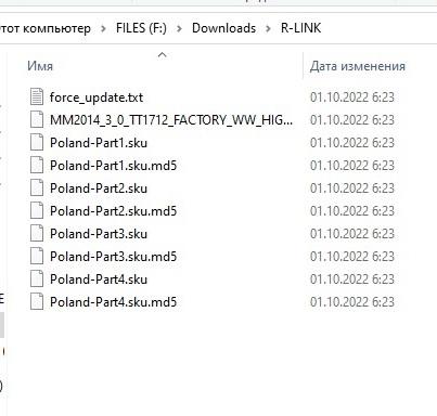

16.02.2023 в 08:02, Matius86 сказал:
https://mega.nz/file/0Qsi1RwB#JmiAlR6dfWt9Yqtg5xmLiZ4WHTWzkr7MQQE4Jisx5ZY вся европа 2022.06 последние поки что вышло
Скачал, распаковал, скинул на флешку. Решил глянуть что в нутри, а там одна Польша разбитая на 4 части (архив 7,15Гб). Или это работники TomTom решили не заморачиваться и назвали обновление для европы просто "Польша", или там обновление карт только для Польши?
Ставить или не ставить обнову? Вот в чем вопрос!
Врятли мне пригодятся карты Польши.
6 часов назад, vishi сказал:
Суда по именам файлов и универсальной лицензии работники TomTom и Рено не имеют к этим файлам никакого отношения. Это точно не официальное обновление, а какая-то самодельная сборка. В этом нет ничего плохого, если всё сделано правильно.
Для установки нужно будет предварительно установить "Патч для неофициальных карт" или "Скин-Патч", на "родную" версию навигатора устанавливаются только официальные карты Рено, скаченные через  R-LINK2 Toolbox
Чтобы посмотреть что внутри можно распаковать файлы .sku - это обычные zip-архивы (может потребоваться их переименовать в .zip, в зависимости от того чем будете распаковывать).
PS: Мне Мега скачать не даёт: израсходованы бесплатные квоты.
