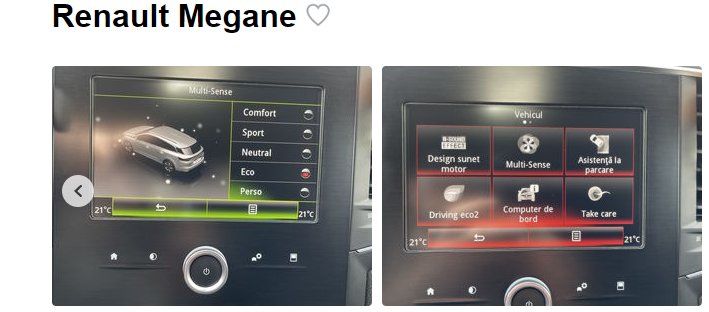

Уважаемые господа. На моей автомашине установлен R-LINK 2      7",  на которой отсутствует программный раздел "Мулти- сенс", а на приборной панели имеется кнопка со значком "ECO". В сети интернет обнаружил, на автомашине с установленной R-LINK 2,   активированную функцию  "Мулти- сенс" на 7" мониторе. В беседе с собственником вышеуказанного авто, данную функцию ему активировали на СТО в одной из Европейских стран, и она работает. Прошу у знатоков функционала и программного обеспечения  R-LINK 2  подсказать каким образом можно на 7" мониторе активировать  "Мулти- сенс", и сообщить будет ли данная функция работать. За ранее спасибо.

19 часов назад, vova6972 сказал:
Активировать можно, профили переключаться будут, но какие функции реально будут работать зависит от других блоков авто (двигатель, КПП, рулевое, аудио, климат).
Например для Колеоса с двигателем 2TR (2.5 бензин) при смене профиля переключаются только цвет и вид приборной панели, остальное не влияет.
Для активации нужен ELM327 и DDT. Мультисенс включается в Р-ЛИНКЕ, для синхронизации с включением ЭКО нужно ещё поменять параметры в ЦЭБКС и приборной панели.
Если нет переключателя Мультисенс, то профили будут переключаться только с экрана, также будет включаться профиль ECO одноимённой кнопкой, но мне не удалось настроить для обратного переключатения на другой профиль после деактивации ЭКО.
В Р-Линке можно активировать и из режима разработчика, но могу быть проблемы, т.к. без DDT не сделать HardReset, нужный ля синхронизации с другими блоками.
Мультисенс глобально включается параметром "MexPresent":
Далее в разделе FUNCTIONS можно попробовать включить функции, на которые будет влиять переключение профилей.
Ниже можно задать цвета (AMBIAN LIGHTING) и режимы массажа (если есть), включаемые по умолчанию для каждого профиля.
По параметрам SystemMode и MexMode у меня информации нет, я не менял. Вероятнее всего они позволяют выбрать разные предустановленные комбинации  блоков машины. Их изменение может быть потенциально опасно.
Ещё одна группа параметров, имеющая отношение к Мультисенс есть в другом экране:
MEX-2
Тут настраивается тип подключения переключателя мультисенс и звуковые профили ESE или RSound (имитация звука двигателя). Вероятнее всего, это ни на что не повлияет, если не устанавливали переключатель и если изначально не было ESE или RSound.
После изменения нажимаем кнопку HardReset в ddt
Далее, в панели приборов активируем переключение режима ECO по мультисенс:
MEX-3
Нажимаем кнопку Reset SW (внизу экрана)
Активируем MEX в ЦЭБКС (BCM):
MEX-4
Большое спасибо за предоставленную информацию. После слов " Их изменение может быть потенциально опасно."  думаю, стоит ли рисковать?
15 часов назад, vova6972 сказал:
Речь шла только о конкретных параметрах, назначение которых неизвестно. Их изменение точно не приведёт к каким-то тотальным последствиям, главное запомнить исходные значения, чтобы потом можно было вернуть.
А вообще, есть простое правило: если сомневаетесь в своих силах и знаниях, либо в стабильной работе своей аппаратуры, то лучше не рисковать, а обратиться к кому-нибудь за помощью, либо отказаться от изменений.
Основные проблемы возникают, если при изменении одних параметров случайно поменяли другие, обычно это бывает результатом спешки или невнимательности. Если делать аккуратно и не спеша, то всё будет ОК.
