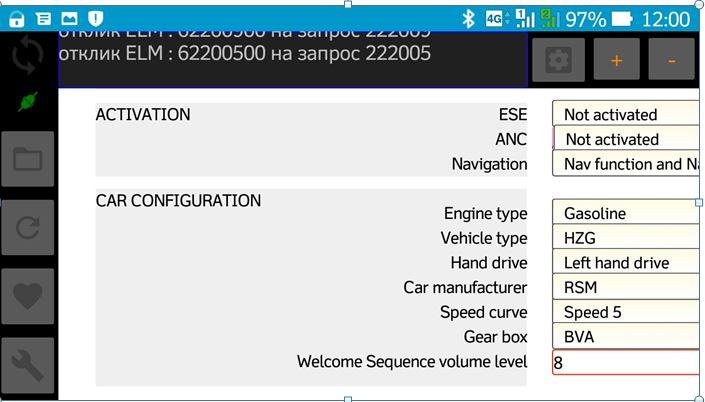

Ecu Tweaker есть параметр Speed Curve в блоке Audio Unit. Попробуйте уменьшить или отключить. У меня изменения в Ecu Tweaker не сохраняются. Пришлось ноутбук с DDT тащить /
В каком разделе это искать? Audio unit? Radnav 3.3/ part II?)
9 часов назад, Denchik_Cio 2 RS сказал:
ECU Configuration - Part I

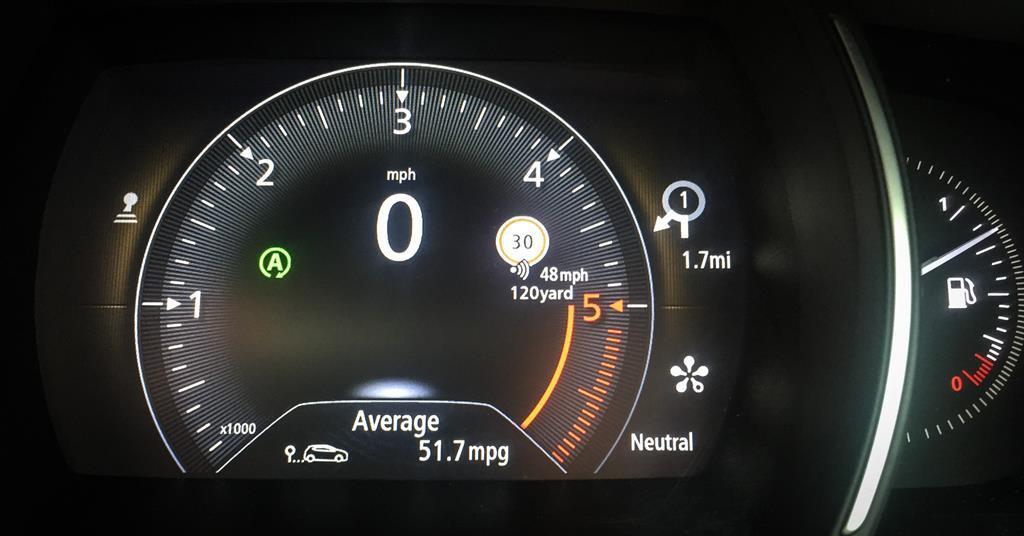

Можно ли как-то сделать, что бы всегда выводилось ограничение, на которое ловит камера? (добавить такую настройку, что бы вместе с иконкой камеры выводить ограничение, или что-то вроде того). А то пока, наскоько я понимаю, не всегда можно на 100%  понять на какую скорость настроена камера, к которой приближаешься, если прослушал звуковое предупреждение.
По поводу вывода на приборку - если есть идеи где в ddt4all это можно поискать - могу сделать. У родителей в каджаре именно так и работает - когда приближаешься к камере, помимо экрана, инфа о скорости на которую ловит камера, дублируется ещё и на приборке. А у меня в мегане нет.

2 часа назад, DrMartens сказал:
Если так, то могу попробовать сравнить заводские конфигурации этих двух машин (если извлекутся из базы). Для этого мне нужны ВИНы. Но, вероятнее всего, отличие не в настройках, а в самих блоках или их прошивках.
Да, вопрос был именно о камерах контроля скорости.
По поводу целесообразности - возможно это сугубо моё желание, но у нас в РБ с ограничениями и камерами всё грустно. К примеру, по дороге на дачу по новой бетонной дороге - ограничение 100 км.ч. Но потом внезапно перед перекрёстком стоит знак ограничения 50 км.ч. и примерно через 50-100 метров стоит камера, которая на эти 50 и ловит. И если камера не распознаёт знак 50, то времени на осознание что надо резко в два раза снизить скорость не особо и много. Или некоторые камеры стоят таким образом: знак ограничения скорости 120км.ч. за 20-30 метров до обозначенного перекрёстка, а камера сразу за этим перекрёстком (т.е. по факту камера ловит на 90). В общем если бы была возможность всегда выводить в отдельном значке скорость камеры контроля скорости - по мне это было бы здорово.
А по поводу ВИНов: можно попробовать, а вдруг чего и станет понятно.
Spoiler
VF1RFB00158382094 - Megane IV, тут НЕ выводится инфа о камере на приборку
VF1RFE00255729046 - Kadjar - тут инфа выводится
Камеры на этих машинах разные:
На Мегане  - 284A63544R : FrontCamera2014_ECU_V3.0_20150120T125936
На Каджаре - 284A67415R : FrontCamera_HFE_V1.3_20141103T125058
Наборы параметров, совершенно разные. Ничего, на то, что может повлиять на вывод информации об ограничениях в заводских дампах не видно.
На Каджаре - "базовая" "продвинутая" камера, такая же, как у меня на Колосе. Эта камера выдаёт скорость только, если считан знак, в остальных случаях данные "invalid".
На Мегане - "продвинутая" камера. Она выдаёт "что-то" даже если знак не считан. Откуда берётся это "что-то" и как этим управлять пока неизвестно.
Осталось ещё сравнит конфиги р-линка и приборной панели, но это уже завтра.
На Мегане - "базовая" камера, такая же, как у меня на Колосе. Эта камера выдаёт скорость только, если считан знак, в остальных случаях данные "invalid".
На Каджаре - "продвинутая" камера. Она выдаёт "что-то" даже если знак не считан. Откуда берётся это "что-то" и как этим управлять пока неизвестно.
Возможно "базовая" и "продвинутая" перепутаны - на мегна выдавало на приборку какую-то скорость, даже когда знак не считывался. Я потом это через ddt4all отключил. А на каджаре сразу ничего не выдавало, если знак не считан.
16 минут назад, DrMartens сказал:
Да, перепутал, прошу прощение. В своём сообщении исправил. Названия и номера ЭБУ были правильные.
Определение "базовая" и "продвинутая" - чисто условное. "базовой" я называю такую камеру, как у меня на Колеосе, у неё гораздо меньше настроек.
16 часов назад, Мышун сказал:
Сравнил. Ничего, что может влиять на передачу ограничения скорости из навигатора в приборную панель не обнаружил.
На Каджаре именно на знак на приборке скорость выдаётся или надписью под знаком?  То, что в надписи включается и отключается через штатный интерфейс р-линка.
Вот нашёл фото в интернете, в качестве примера как оно отобоажается.
Снизу под знаком ограничения отображается расстояние до камеры и скороть, на которую камера настроена.
21 минуту назад, DrMartens сказал:
Я думал, что не знак выводится.
Отдельной надписью у меня тоже есть.
Чтобы отображалось надо в штатных настройках ограничения скорости (в разделе "помощь в вождении") включить "зона повышенной бдительности". Если этих настроек нет, то возможно, в настройках TSR/OSP стоит "with TSR", а должно быть "with OSP".
Кстати, в скин-патче, начиная с 1.2 есть особенность с выводом этой информации на панель: для камер "в спину" ограничение отображается на 1 больше номинала (41 вместо 40 и т.д.). На навигаторе этой проблемы нет. Когда это обнаружилось, то уже было поздно что-то менять, кодировка камер уже "устаканилась", а поддерживать несколько разных кодировок камер я не готов.
Если сильно раздражает, то можно делать экспорт камер без "1" (для этого есть специальный конвертер), но при этом камеры "в спину" будут отображаться как обычные.
