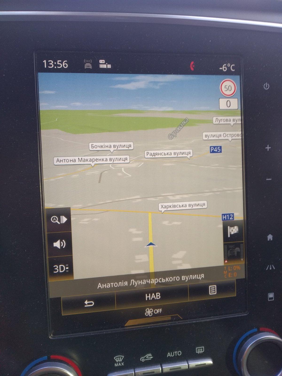

ограничение скорости улетело в правую сторону, это нормально или что-то не так стало у меня? :) можно как-то поправить - не удобно(не привычно)
Изменено пользователем yurkaaaa
1 минуту назад, yurkaaaa сказал:
Таки улетело. Привычно было ее видеть слева)
6 минут назад, yurkaaaa сказал:
Ограничение скорости улетело в правую сторону, это нормально или что-то не так стало у меня?
Нормально. Там в настройках можно на левую сторону переключить

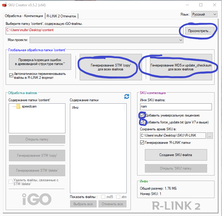

Здравствуйте !  Подскажите как обновить камеры в формате  - txt. ? Какая структура папки R-LINK должна быть ?
Я для себя делаю так (у меня штатная навигация, только с патчем для установки неоф. карт):
Периодически забираю отсюда:: https://andreyform.blogspot.com/p/speedcam-igo.html
по ссылке с "базовыми" камерами "Primo 16w speedcam - default Pro", где я скачиваю Primo16w_Pro_RUS.txt и Primo16w_Pro_RUS_CR.txt (для Крыма). Потом переименовываю их в Russia.txt и Russia_Disputed.txt соответственно и через SKU-Creator создаю sku файл (делаю папку content/speedcam и в неё кладу *.txt, не забывая сгенерировать MD5 и update_checksum + унив. лиц. + force_update).
"По поводу имени файлов важно помнить:
их потом штатными средствами не удалить, в wls они не включаются. Нужно помнить имя файла. Я всегда даю имя файла, как у других файлов карт, в данном случае Russia.txt (с учётом регистра символов) и никакое другое, тогда этот файл потом будет перезаписываться любым обновлением, в котором применяется такое же имя." © Мышун
Изменено пользователем MuLTec
А можно плз указать где это можно поменять, а то облазил все и не увидел(((
Кажется я уже писал об этом:
Сделано для тех у кого держатель телефона заслоняет знак слева;
В финальной версии, может быть, по умолчанию сделаю как было.
30 минут назад, MuLTec сказал:

3 часа назад, MuLTec сказал:
А как все это сделать и куда класть?
45 минут назад, ganamn сказал:
Скачайте и запустите SKU-Creator, на первой вкладке увидите нужные кнопки и галочки, прога само все делает и кладёт куда надо.
Вам нужно просто сделать папку content в ней папку speedcam куда положить ваши .txt с координатами камер, скачанные с сайта. В проге нужно указать расположение Вашей папки контент, далее сгенерировать файлы и создать sku-файл.
На выходе получите 2 папки, одну checksum и вторую с папкой R-LINK с .sku файлом и нужные файлы с лицензией, командой на обновление и т п. (Для справки, sku файл можно открыть обычным архиватором (winrar, 7zip и т п) дабы убедиться в его содержимом).
Также напоминаю, что это для пропатченой навигации, для официальной (без патча или скин-патча) скорее всего балалайка не примет sku.
Если установлен скин-патч, то можно брать камеры не "базовые", а full.

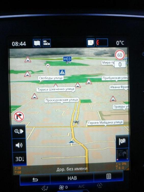

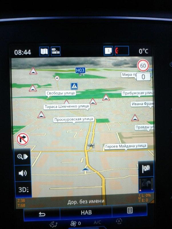

А у меня кажись баг, завожу и не вижу лимит скорости в виджете, включаю карту(на весь экран -там есть), возвращаюсь и он появляется в виджете.
3 часа назад, yurkaaaa сказал:
До начала движения либо при движении вне дорог ограничение может не выдаваться, это нормально. Это так называемый режим "оффроад".
Но если проблема только в виджете, а на основном экране нормально, то это баг.
Вижу по логам редкие ошибки при вызове функции, которая получает и информацию о скорости из карты, но пока не знаю в виджете это или нет.
Буду искать и исправлять.
Скорее всего проблема может быть только на машинах с камерой чтения знаков, без камеры ограничение по другому получается.

На главном экране тоже иногда нету когда стоишь.
По поводу виджета - в 1.2 такого не было и в тестовой предыдущей версии 1.3 (где было без неба) тоже лимит не пропадал.
19 минут назад, yurkaaaa сказал:
Обновляется только при движении. По другому никак. По таймеру нельзя, будет либо тормозить либо запаздывает.
