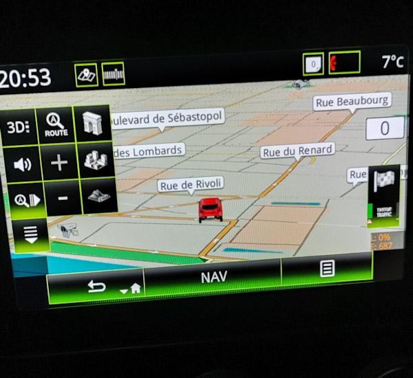

5. Добавлены кнопки  включения/выключения домов, достопримечательностей и рельефа, а также кнопка переключения режима масштабирования (открываются при нажатии на кнопку с лупой)

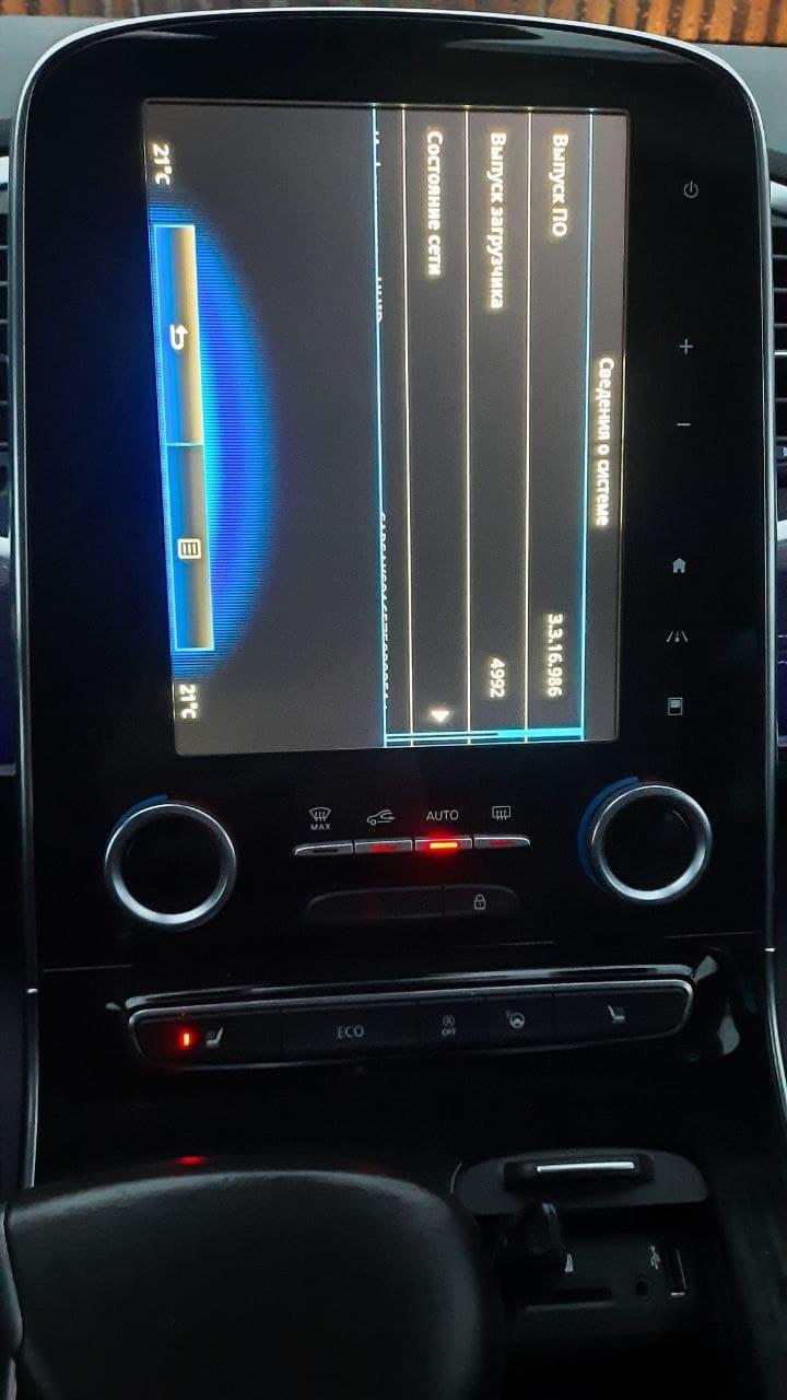

18 hours ago, Zverek69 said:
вставил отф флешку в магнитолу потом в ноут , програма предложила прошивку скачать 8 , скачал потопал в машину прошивка залилась и пропал звук голосового помошника и навигации
Интересно. Мне такое не предлагает. v7 родная была или в дилерском центре ставили?
Файл прошивки можете скинуть?

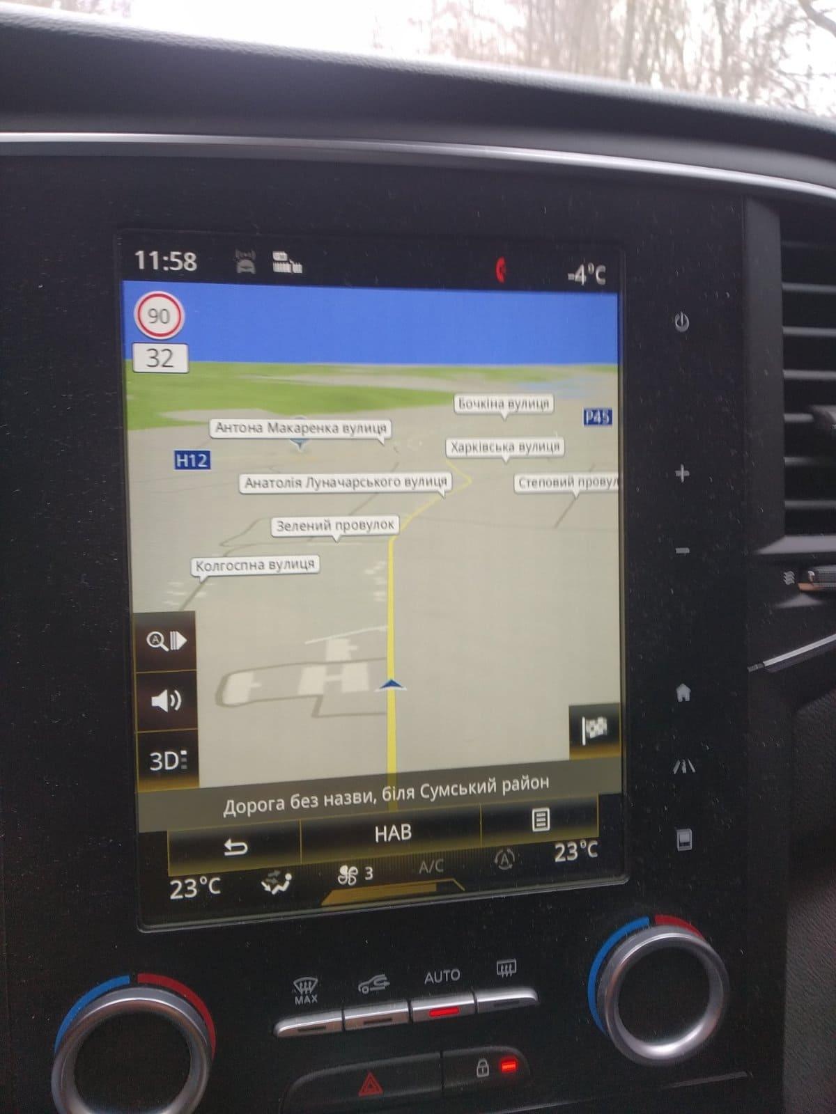

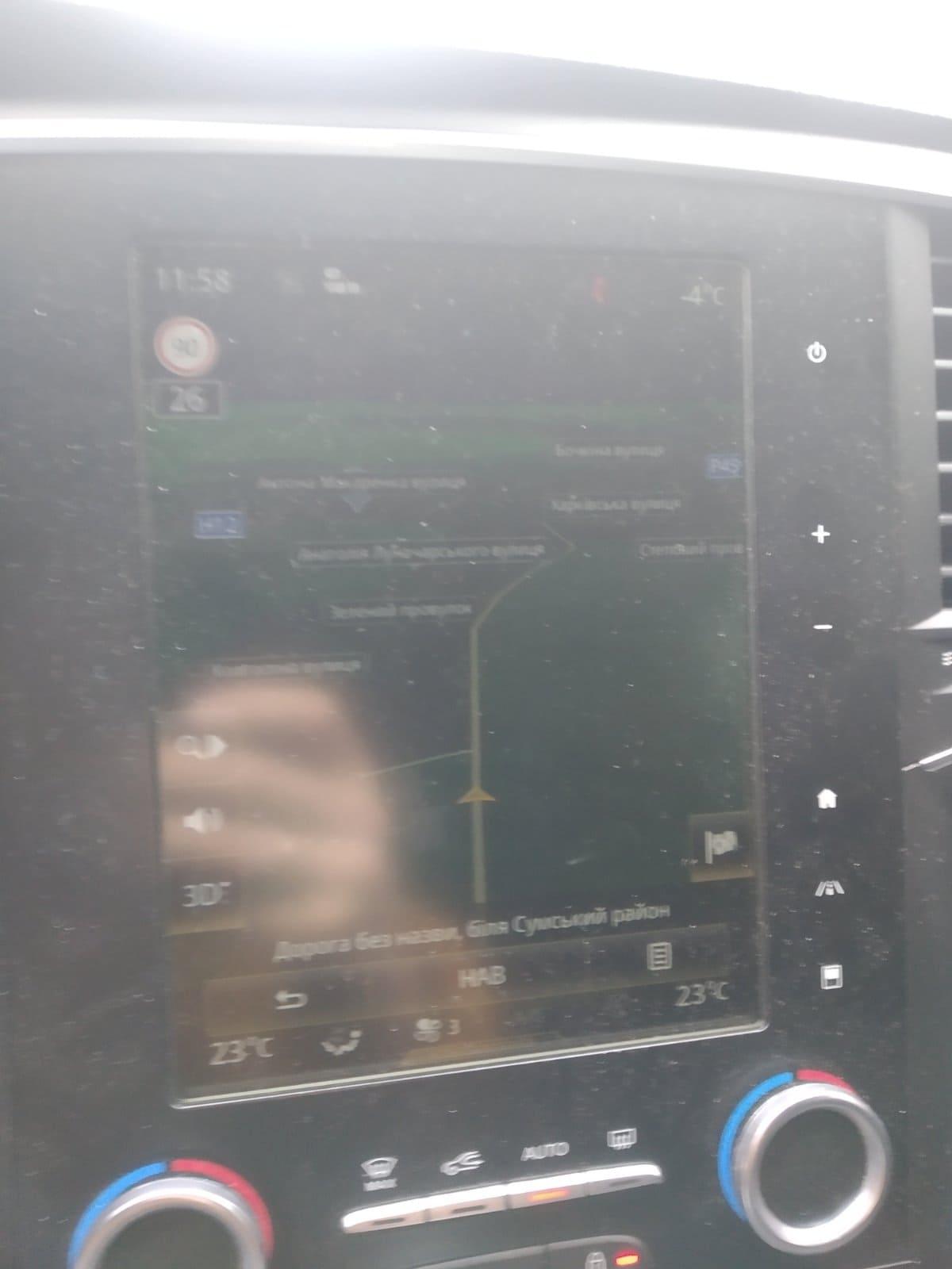

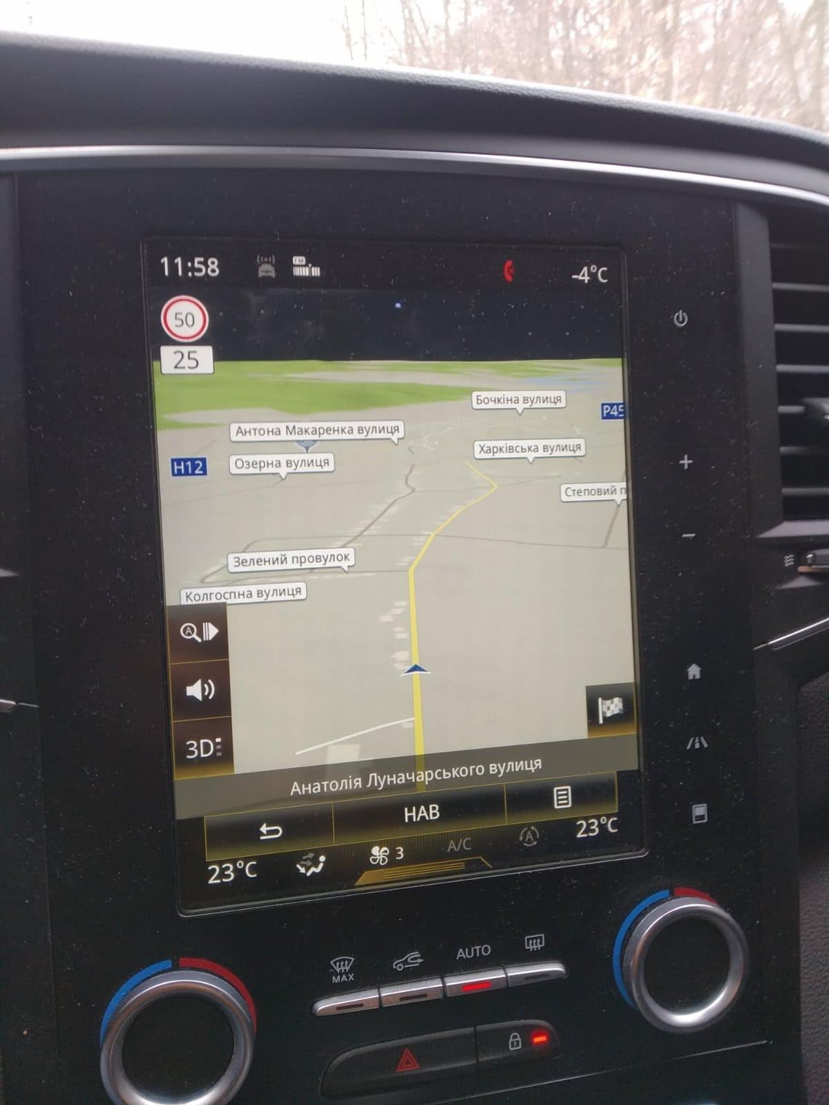

так, а как все же в Украине сделать 50км/ч? на приборке 50, а в навигаторе 60...

17 часов назад, yurkaaaa сказал:
спасибо за зум в виджете
У вас ведь не так давно 50 вместо 60 ввели?
Посмотрите в информации о стране. Если там 60, то нужно обновлять global_cfg (сделаю на следующей неделе).
Но если в самих картах 60, то придётся ждать правильную карту.
То, что на приборке 50 - это в данном случае повезло. Камера распознавания знаков всегда выдаёт 50 если знак не считала даже для стран, где 60 и смена региона в блоке камеры мало кому помогает.

Отключить его нельзя. Можно только удалить, установив поверх официальный навигатор. После этого ничего от скин-патча не останется (он меняет только навигатор), но если не верите, то можно полную прошивку перезаписать.
В Украине 50км/ч - с 2018, в карте тоже 50(я их правлю на сайте), а вот в инфо о стране - 60. Ждем глобал.кфг

1 час назад, Хуторянин сказал:
После переустановки скин-патча перевернулся экран в Rlink2 на бок. Подскажите пожалуйста, что пошло не так? Как вернуть положение экрана в нормальное положение?
Никогда не слышал о таком. Что пошло не так понятия не имею.
Уже более 10 человек благополучно установили именно эту версию.
Судя по картинке это не просто повёрнутый экран, а ещё и включился режим 7' экрана (там кнопки немного другие).
В режим разработчика не заходили? С помощью DDT ничего не делали?
Если нет, то могу предположить только проблему с флэшкой.
Для начала попробуйте перезагрузить Р-линк длинным нажатием на кнопку питания.
Если не поможет, то попробуйте установить заново, записав на другую флэшку (или хотя бы эту отформатируйте) или  вернуть оригинальный навигатор: mm2014_upgrade_igo_3316980_gz .zip

Как там со скин-патчем для остальных прошивок, на этой неделе выйдут? Очень интересует под 9...
Skin-Patch v1_3 RC9 Пока не финальная. Жду завершения проверки на 7'' экранах.
9.034.61х: Skin-Patch v1_3 RC9 R-LINK 903461x 18_01_22.zip (должно работать и на 9.0.35....)
3.3.16.98x: Skin-Patch v1_3 RC9 R-LINK 331698x 18_01_22.zip
Словари: RU_PL_UA_SP1_3_17_01_22.zip (для 8 и 9 не надо).
Карты и камеры совместимы с 1.2, переустанавливать не надо
Кому больше нравилось старое место расположения знака ограничения скорости и табличек камер (слева), можно вернуть как было в настройках
По другим версиям пока не даю прогнозов. Собирать могу только на работе, а там сейчас дел выше крыши.

Před 4 hodinami Mouser řekl:
Soudě podle snímku obrazovky funguje stahování provozu prostřednictvím služby "TomTom Traffic" s opravou skinu (pouze pokud funguje internet a jsou spuštěny služby). Vidím 687 událostí na nulové úrovni signálu TMC. To mi dala radost!
Ale nevidím značku omezení rychlosti, možná je to tím, že provoz ještě nezačal.
ano, ano, ještě jsem neopustil garáž, satelity se nenačetly, to znamená francouzská města, nemám tam signál

Раньше если знак не был считан камерой, то ограничение вообще не выдавалось камерой и не получалось из карт (на Колеосе) или выдавалось 50 км/ч (на других машинах). Скин-патч 1.2 в этом случае определял ограничение скорости по границам населённых пунктов используя ограничения  заданны по умолчанию для страны.
Теперь в начале навигатор пытается получить ограничение из камеры, если его нет или оно 50 км/ч, то извлекается информация об ограничении из сегмента дорожной сети и только если и там нет информации, то подставляется скорость по умолчанию в зависимости от нахождения в границах населённых пунктов или на магистрали.
На индикацию ограничения скорости на приборной панели повлиять со стороны навигатора, к сожалению, невозможно, поэтому там как и раньше та, скорость, которую выдал блок камеры распознавания знаков и она может не совпадать с ограничением на навигаторе.
