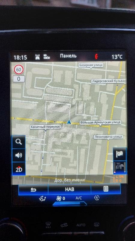

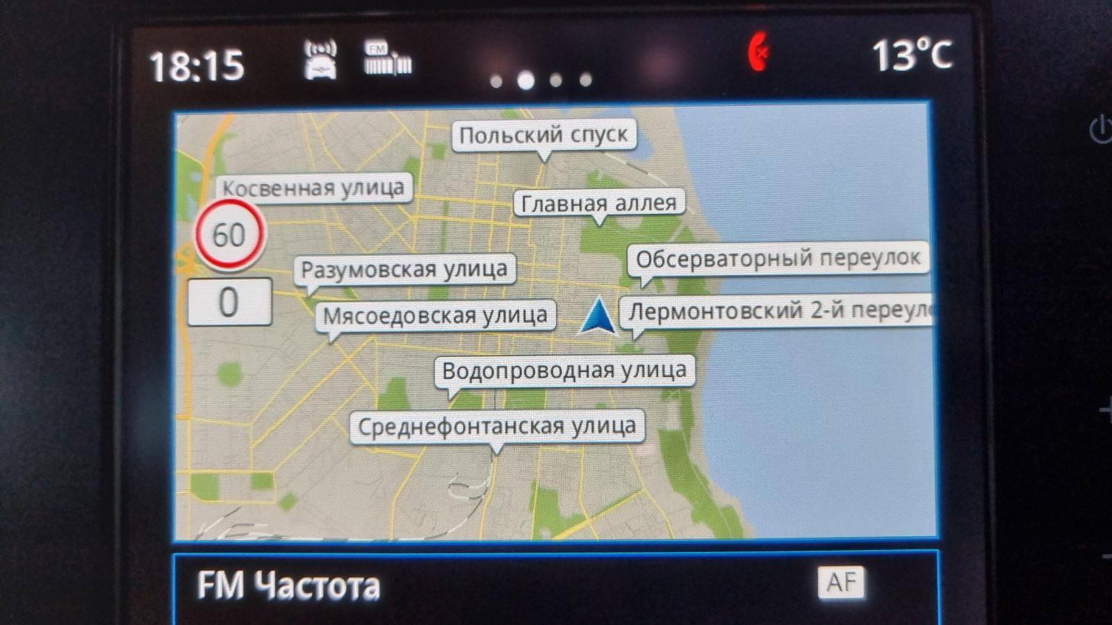

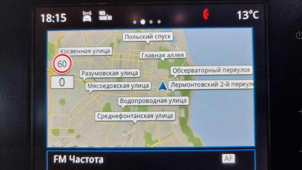

доброго времени суток.
рлинк2 3.3.16.986. большой экран.
поставил скинпатч 1.2
когда открыт навигатор - всё норм. но на главной странице выведен виджет с навигацией, который занимает половину экрана. и точка обзора навигации там уезжает очень очень высоко - я так понимаю, чтобы поместить названия улиц. вопрос - это как-то правится?

3 часа назад, Race сказал:
С названиями улиц не связано, все настройки в ini-файлах и поменять их можно только на этапе сборки патча. Целенаправленно я точно ничего не менял в настройках, для плоских режимов в этом не было необходимости, но на всякий случай проверю в чём отличие от оригинала. Сходу даже не знаю, как управлять точкой именно на виджете, настройки одни и на виджет и на полный экран.. Буду разбираться.
"Плоские" режимы в особенности на виджете, практически не отлаживались, поскольку мало кто ими пользуется.

59 минут назад, Мышун сказал:
Вам, безусловно, виднее, но я сужу по поведению: из открытого нафигатора перехожу на стол с виджетом и вижу, что он из нормальной высоты (если можно так сказать) начинает подниматься вверх и останавливается только тогда, когда выведенные названия улиц перестают вылазить за границы экрана.
кстати версия 3D выглядит правильно. просто я привык к 2D.

20 часов назад, Race сказал:
В продолжении того, что я написал вчера: позиция "машинки" в 2D режимах не менялась по сравнению с штатной версией. В режиме "2D Север сверху" машинка по центру и на виджете и на большом экране, в режиме "2D по направлению движения" машинка в 20% от нижней части экрана. Почему так сделано не знаю. Могу при очередном обновлении сместить машинку ниже.
По поводу зума посмотрю ещё раз, если неудобно, то подправлю. Но на виджете и большом экране зум одинаковый, чтобы сделать отдельную регулировку нужно переписать довольно много кода, заниматься этим не хотелось бы.
В 3D ничего по настройкам отображения менять не хочу, боюсь сделать хуже: очень долго с тестировщиками подбирали настройки подходящие для разных экранов и разных ситуация.
отдельная регулировка не нужна - по идее там всё заточено под автозум. нужно просто посмотреть почему автозум себя ведет так странно и поправить, если будет возможность. а изхитряться и делать отдельные регулировки не нужно.
тут еще другой вопрос: я понимаю, что может 2D никто не юзает, но может эта проблема моя локальная (хотя с чего бы)? может кто-то дополнительно у себя проверить отображение виджетом 2D навигатора?
как по мне машинка по центру норм.
Изменено пользователем Race
14 минут назад, Race сказал:
Юзаю только 2D, мне так удобней, да в виджите мелкая карта, с большой высоты
1 час назад, Race сказал:
Похоже, я не правильно понял: вначале решил, что "точка обзора навигации там уезжает очень очень высоко " относится к положению машинки ("дельтоплана") относительно экрана. Теперь понимаю, что проблем с зумом, слишком мелко.
Я эту проблему тоже вижу, пока не знаю как исправить, но исправить точно можно.
2 часа назад, Мышун сказал:
наблюдение: если ехать по маршруту, то с зумом в виджете проблем нет - всё отображается как надо. без маршрута - смотрим на город с высоты птичьего полёта :)

15 часов назад, Race сказал:
Проблему вижу. Причину пока не знаю. Буду исправлять.

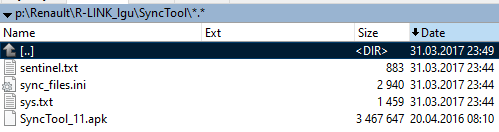

On 10/7/2021 at 1:53 PM, Мышун said:
Скорее всего проблема на уровне интерфейса: там просто нет отображения пользовательских пои. И по настройкам надо сравнить, может быть нужно что-то прописать
Тут скорее всего ограничение из-за того, что в SyncTool (sync_files.ini) kml  контент никак не прописан. Только .poi.
Это интересно. Тогда можно включить kml и upoi.
