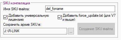

14.09.2021 в 07:57, ew1dm сказал:
1. Скачать и установить SKU-Creator
2. Отформатировать флэшку в FAT32
3. Вставить "чистую" флэшку в включенное ГУ (создастся "отпечаток" того что есть в устройстве и того, что можно удалить)
4. Запустить SKU-Creator на ПК
5. Вставить в комп флэшку
6. Перейти в закладку "R-LINK2 Отпечаток"
7. Введите VIN своего авто и нажимаете "Расшифровать отпечаток"
8. Увидите содержание, отметьте те карты и прилагаемые к ним файлы, что хотите удалить
9. Выньте флэшку с компа м вставьте ее в ГУ (двигатель должен работать)
10. Следуйте инструкциям на экране ГУ
Как то так...

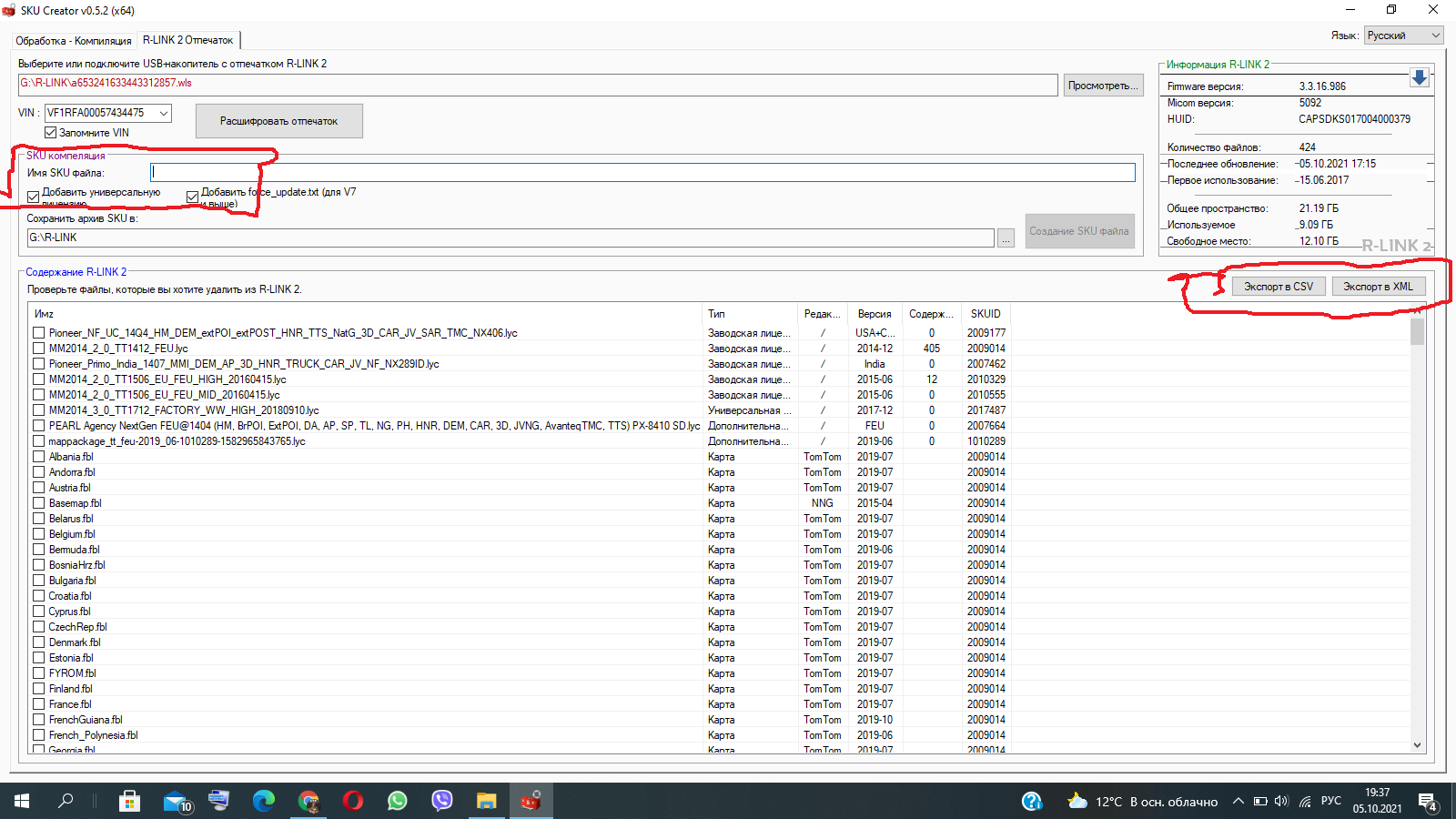

Поясните пожалуйста, посте восьмого пункта (выбрал что нужно удалить) просто вытащить флешку или надо как то подтвердить отмеченное? Надо что то нажимать и з обведенного красным и какокое нужно указать имя SKU файла?
3 минуты назад, taranenkos сказал:
Между 8 и 9 пунктом надо придумать имя архива и нажать кнопку создать SKU.
28 минут назад, Sergik_I сказал:
Спасибо за оперативный ответ. Как быть с галочками про универсальную лицензию и для V7 и выше?
19 минут назад, taranenkos сказал:
У меня 8 версия я их оставляю, как на младших не знаю. Универсальную лицензию всегда оставлять.
13 часов назад, Sergik_I сказал:
Всё можно оставлять.
Также напоминаю, что SKUCreator видит не все файлы (не все включаются в "отпечаток" wls):
- Если установлено несколько карт для одной страны с разными именами файлов, то видны будут только активные. Например, если когда-то случайно установили russia.* вместо Russia.*  - это разные файлы и с помощью SKUCreator их можно удалить только в 2 приёма (сначала одни, потом снова записать wls и будет видно оставшиеся). Также, если известны имена файлов, то можно вручную создать stm для их удаления, как описано ниже.
- В "комби-карты" я сознательно включал карты TomTom с добавлением "_t" к имени файла. Чтобы их удалить нужно перед созданием отпечатка выбрать "Альтернативные карты" в настройках (если установлен скин-патч 1.2), либо действовать как описано выше.
-  файлы камер *.txt никогда не попадают в wls и удалить их с помощью вкладки "Отпечаток" SKUCreator невозможно.
- любые файлы и папки в папке content можно удалить, если известно имя. Для этого нужно создать текстовый файл с расширением stm и именем полностью совпадающим с именем файла или папки. Внутри файла должна быть строка purpose="delete".
Например: чтобы удалить всю папку speedcam нужно создать speedcam.stm и вручную положить в папку content, чтобы удалить файл speedcams.txt нужно создать speedcams.txt.stm и положить в папку content/speedcam. Далее SKU создаётся с использованием вкладки "обработка-компиляция" SKU creator. Если в папке content не будет ни одного файла, кроме "удаляющих" stm, то SKU creator откажется работать. В этом случае нужно подсунуть любой пустой файл и сделать его удаление нажав кнопку "генерировать STM delete", галку "удалить файл, связанный с STM delete" не ставить.
С удалением папок нужно быть предельно осторожными! Не для всех "скрытых" папок имеются файлы, для восстановления. Особо это касается папки content/voice - содержащиеся в ней файлы уникальны для р-линка, аналогичные файлы от "смартфонных" версий iGo нам не подходят!
Также напоминаю, что регистр символов в именах файлов и папок имеет значение. В Windows положить в одну папку файлы отличающиеся регистром символов в именах по умолчанию невозможно и создание sku для удаления таких файлов - весьма геморройное занятие. Будьте внимательны при создании sku!
