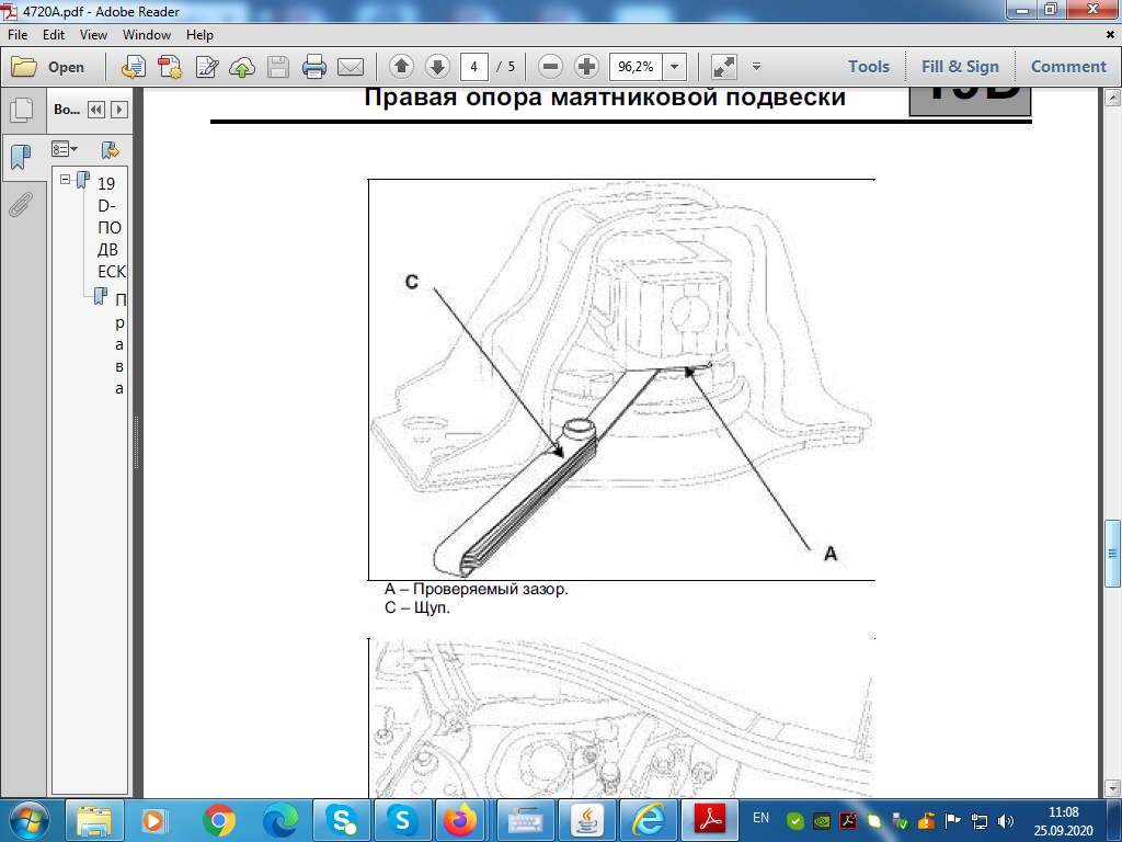

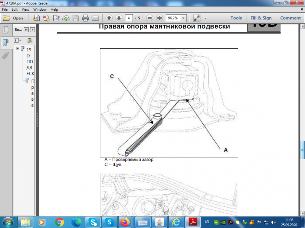

zahar100 Опубликовано 25 Сентября 2020 Опубликовано 25 Сентября 2020 дело в том что верхняя опора двигателя чаще проседает чем рвётся и на первый взгляд это не видно. просто прежде чем менять такую дорогую деталь как маховик нужно отбросить все остальные версии. движок на холостых работает ровно или трясётся? Цитата Поделиться этим сообщением Ссылка на сообщение Ссылка на комментарий Поделиться на других сайтах Прочее
Barmaglot Опубликовано 25 Сентября 2020 Опубликовано 25 Сентября 2020 (изменено) 12 минут назад, zahar100 сказал: дело в том что верхняя опора двигателя чаще проседает чем рвётся и на первый взгляд это не видно. просто прежде чем менять такую дорогую деталь как маховик нужно отбросить все остальные версии. движок на холостых работает ровно или трясётся? Трясётся, но обороты держит. Вся эта история началась после пробега почти в 5000. Встал в пробку и машину затрясло. Я даже сначала подумал, что глохнет. Перед поездкой сначала менялись подушки, потом выжимной. Я отчасти грешу на мастеров, возможно при замене выжимного как-то не так поставили подушки. Хотя могли и с маховиком что-то сделать. Изменено 25 Сентября 2020 пользователем Barmaglot Цитата Поделиться этим сообщением Ссылка на сообщение Ссылка на комментарий Поделиться на других сайтах Прочее
zahar100 Опубликовано 25 Сентября 2020 Опубликовано 25 Сентября 2020 если трясётся то это плюс в сторону маховика. так проверяется верхняя подушка двигателя. у вас такаяже подушка? подушка двигателя верхняя оригиналльная ставилась? Цитата Поделиться этим сообщением Ссылка на сообщение Ссылка на комментарий Поделиться на других сайтах Прочее
Barmaglot Опубликовано 25 Сентября 2020 Опубликовано 25 Сентября 2020 30 минут назад, zahar100 сказал: если трясётся то это плюс в сторону маховика. Такой себе "плюс" :)))) 30 минут назад, zahar100 сказал: так проверяется верхняя подушка двигателя. у вас такаяже подушка? подушка двигателя верхняя оригиналльная ставилась? Да ставился оригинал. Спасибо большое за инструкцию. На выходных займусь. Цитата Поделиться этим сообщением Ссылка на сообщение Ссылка на комментарий Поделиться на других сайтах Прочее
zahar100 Опубликовано 25 Сентября 2020 Опубликовано 25 Сентября 2020 если оригинал и ставилась недавно то она немогла так быстро просесть. так вы не сказали у вас такая подушка как на рисунке? Цитата Поделиться этим сообщением Ссылка на сообщение Ссылка на комментарий Поделиться на других сайтах Прочее
Barmaglot Опубликовано 25 Сентября 2020 Опубликовано 25 Сентября 2020 5 минут назад, zahar100 сказал: если оригинал и ставилась недавно то она немогла так быстро просесть. Учитывая, что оригиналы частенько оказываются неоригинальными, не удивлюсь, если виновата подушка. Хотя надежды на такой счастливый исход мало. Цитата Поделиться этим сообщением Ссылка на сообщение Ссылка на комментарий Поделиться на других сайтах Прочее
zahar100 Опубликовано 25 Сентября 2020 Опубликовано 25 Сентября 2020 так вы не сказали у вас такая подушка как на рисунке? Цитата Поделиться этим сообщением Ссылка на сообщение Ссылка на комментарий Поделиться на других сайтах Прочее

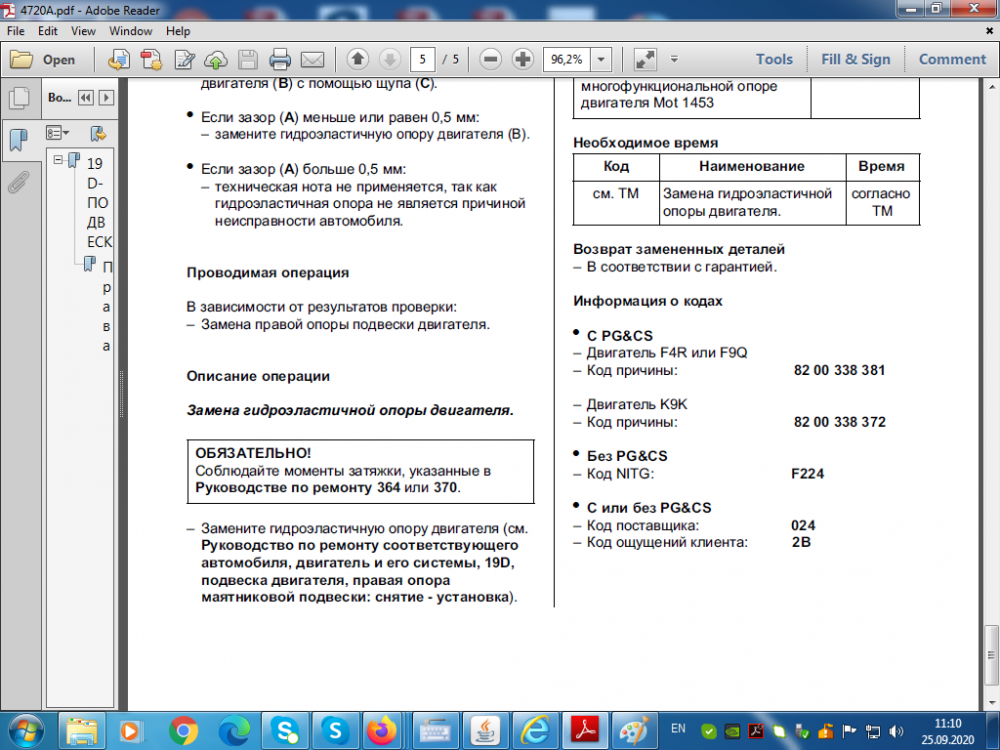

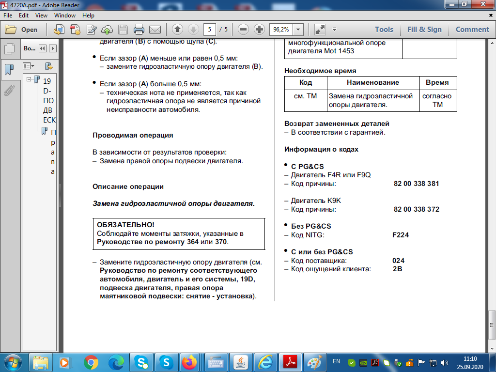

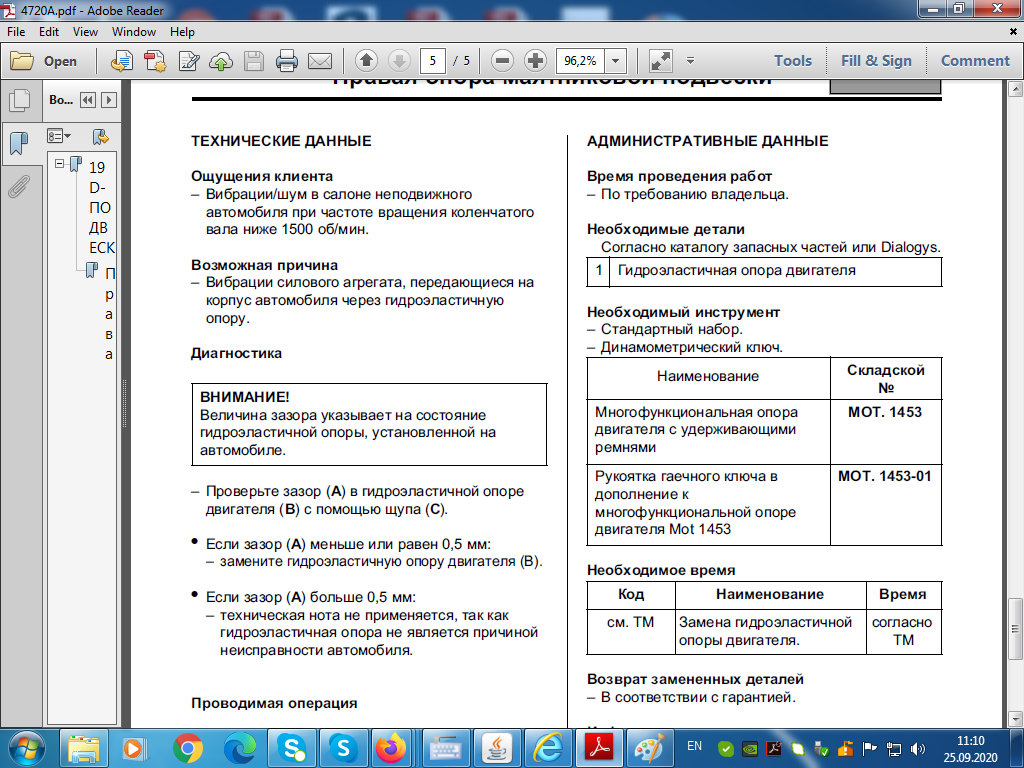

zahar100 Опубликовано 27 Сентября 2020 Опубликовано 27 Сентября 2020 непрокатило. дело в том что была технота в своё время согласно которой давалась увеличенная гарантия на маховики аж 7 лет. вашей машины всписке неоказалось. впринципе по годам итак уже 7 лет прошло давно. просто думал что это потвердит гипотезу о маховике конретно на вашем автомобиле. Цитата Поделиться этим сообщением Ссылка на сообщение Ссылка на комментарий Поделиться на других сайтах Прочее
