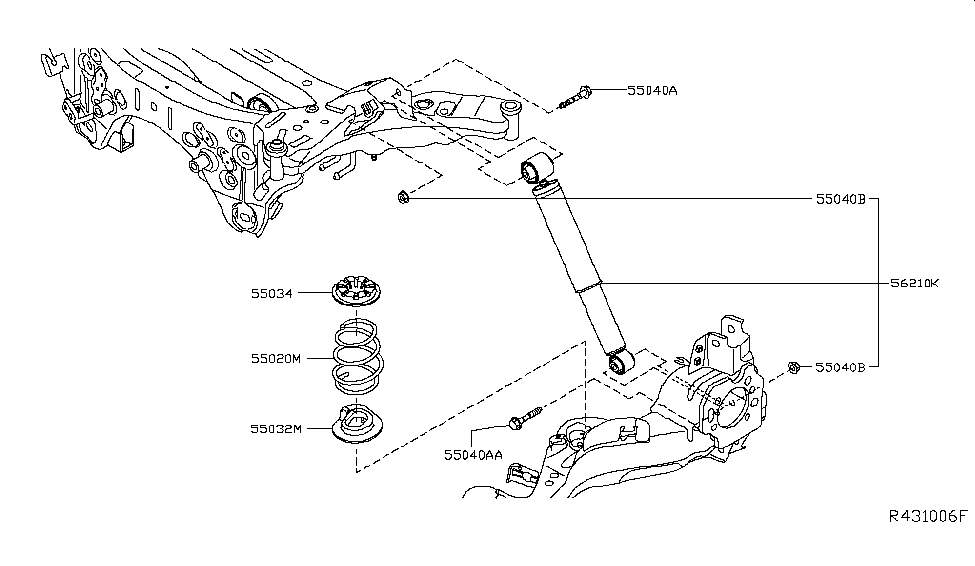

как пример
Renault
5502 05H A0B
Nissan
55020-5HA0B
CImage.ashx?Path=%2fxUGYovfpFzjSvteGQUIFKryP1u03bI5S0f2PDRSmg1Gn4Slnz03vhqvIiZ834wx&Width=700&Height=574
2017 Nissan Rogue Korea Make Rear Suspension

17 часов назад, leogtx сказал:
как пример
Renault
5502 05H A0B
Nissan
55020-5HA0B
Не всегда так. На Koleos-2 и T32 устанавливаются несколько вариантов оригинальных пружин и аммортизаторов.
В вероятностью 99% встанут любые пружины из устанавливаемых на эти машины, но по хорошему нужно замену пружин и амортизаторов рассматривать в паре, чтобы не изменить среднюю рабочую точку амортизаторов. Вырывающие нагрузки на амортизаторы при использовании "поднятых" пружин - не гуд.
Точной информации по совместимости у меня нет, к сожалению, надо пробовать.

В 21.08.2020 в 17:23, Мышун сказал:
да, там несколько вариантов. Я когда запчасти себе подбираю, у Т32 выбираю такую же комплектацию, что у меня на mk2 и запчасти совпадают. И ценник гуманнее)))
Пружины от хтрэйл подошли, причём что от 31  что от 32 кузова хтрэйл они одинаковые и с нашими одинаковые . Поставил себе усиленные маркировка 4262069. По высоте они такие же как наши, но заснёт жесткости машина поднялась без всяких проставок. Проехался, дубовости не почувствовал, кому возить картоху — рекомендую.
