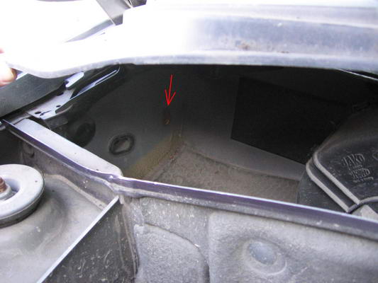

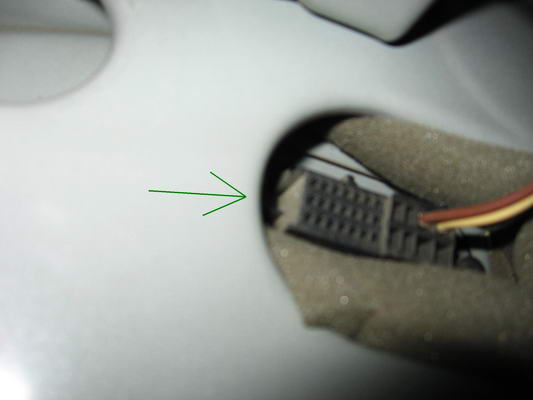

францбульд Опубликовано 22 Сентября 2008 Опубликовано 22 Сентября 2008 В выходные ковырялся с установкой галогенок. И ведь что интересно – я нашел дырку в салон!! Только вот теперь мне интересно – что же это за технологические отверстия, которые не закрыты резиновыми заглушками и имеют доступ в салон? Ведь получается, что зимой через эту дыру в салон в ноги переднего пассажира поступает холодный воздух!?! Надо бы закрыть эту дырку паралоном, хотя бы из салона. А вот полностью установить галогенки я не успел – поздно в гараж пошел, а так как работа мелкая и кропотливая, то … Долго думал как подключать: кнопка/релюха/предохранитель ставить в салоне или под капотом? В итоге кнопку в салоне, а остальное под капотом. Цитата Поделиться этим сообщением Ссылка на сообщение Ссылка на комментарий Поделиться на других сайтах Прочее
Maximka Опубликовано 22 Сентября 2008 Опубликовано 22 Сентября 2008 Привет, Я вот тоже установил две недели назад противотуманки на свой Симбол_Аутентик - полгода ждал отпуска . Провода из салона протягивал через отверстие троса капота - получилось конешно не с первого раза, но все-таки протянул. Предохранитель и реле тоже оставил под капотом. А сами противотуманки (какие-то китайские - зато круглые) устанавливал в штатные места - пришлось из подручных средств придумывать крепежи . Получилось вроде неплохо, но вот светят чуть-чуть по сторонам . Цитата Поделиться этим сообщением Ссылка на сообщение Ссылка на комментарий Поделиться на других сайтах Прочее
францбульд Опубликовано 22 Сентября 2008 Опубликовано 22 Сентября 2008 Привет, Я вот тоже установил .......... сами противотуманки (какие-то китайские - зато круглые) устанавливал в штатные места - пришлось из подручных средств придумывать крепежи [/]. Получилось вроде неплохо, но вот светят чуть-чуть по сторонам [/]. То есть благополучно слепишь встречных?! Цитата Поделиться этим сообщением Ссылка на сообщение Ссылка на комментарий Поделиться на других сайтах Прочее

францбульд Опубликовано 22 Сентября 2008 Опубликовано 22 Сентября 2008 Вот ихи хитрые технологичные отверстия. рис 1 - красная стрелка - вид из моторного отсека (там , где должен быть кондишен) рис 2 - красная стрелка - под бордачком у переднего пассажира рис 3 - зелёная стралка - проложенная паралоном клема двери Цитата Поделиться этим сообщением Ссылка на сообщение Ссылка на комментарий Поделиться на других сайтах Прочее

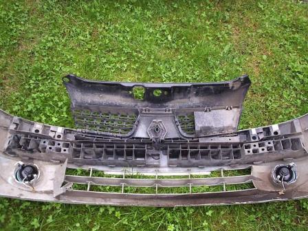

Лёха ака ЗВЕРЬ Опубликовано 8 Апреля 2009 Опубликовано 8 Апреля 2009 Люди...вот вы все пишите про замену фар, лампочек и т.д. А скажите мне пожалуйста, как, черт побери, снять бампер?!?!?! Может кто нибудь мне расскажет, а лучше покажет на фотках как его блин снимать, мануалы не предлагать, читал, не понял Цитата Поделиться этим сообщением Ссылка на сообщение Ссылка на комментарий Поделиться на других сайтах Прочее
францбульд Опубликовано 8 Апреля 2009 Опубликовано 8 Апреля 2009 (изменено) Люди...вот вы все пишите про замену фар, лампочек и т.д. А скажите мне пожалуйста, как, черт побери, снять бампер?!?!?! Может кто нибудь мне расскажет, а лучше покажет на фотках как его блин снимать, мануалы не предлагать, читал, не понял http://www.club-renault.ru/forum/Reshetka-...ora-t12014.html (правда у меня почему-то фотки не открываются ) з.ы. http://www.club-renault.ru/forum/index.php...post&p=4688 -> далее открыть Механизмы и принадлежности а там ПЕРЕДНИЙ БАМПЕР Изменено 8 Апреля 2009 пользователем францбульд Цитата Поделиться этим сообщением Ссылка на сообщение Ссылка на комментарий Поделиться на других сайтах Прочее

ЦЦК Опубликовано 9 Апреля 2009 Опубликовано 9 Апреля 2009 А скажите мне пожалуйста, как, черт побери, снять бампер?!?!?! Может кто нибудь мне расскажет, а лучше покажет на фотках как его блин снимать, мануалы не предлагать, читал, не понял Именно в мануале всё и написано правильно. По нему и снимал. Цитата Поделиться этим сообщением Ссылка на сообщение Ссылка на комментарий Поделиться на других сайтах Прочее
францбульд Опубликовано 12 Апреля 2009 Опубликовано 12 Апреля 2009 И у меня тож не открывается((http://www.club-renault.ru/forum/index.php...post&p=4688 -> далее открыть Механизмы и принадлежности а там ПЕРЕДНИЙ БАМПЕР Цитата Поделиться этим сообщением Ссылка на сообщение Ссылка на комментарий Поделиться на других сайтах Прочее
Saviola Опубликовано 12 Апреля 2009 Опубликовано 12 Апреля 2009 Ё-моё, чтобы бампер снять, нужно час, наверное, провозиться а я хотел сетку ставить, придется так..не снимая. Цитата Поделиться этим сообщением Ссылка на сообщение Ссылка на комментарий Поделиться на других сайтах Прочее
францбульд Опубликовано 25 Сентября 2009 Опубликовано 25 Сентября 2009 Ё-моё, чтобы бампер снять, нужно час, наверное, провозиться а я хотел сетку ставить, придется так..не снимая. Неее, минут 10...15 что бы аккуратно открутить/отщёлкнуть, и столько же обратно. Цитата Поделиться этим сообщением Ссылка на сообщение Ссылка на комментарий Поделиться на других сайтах Прочее
