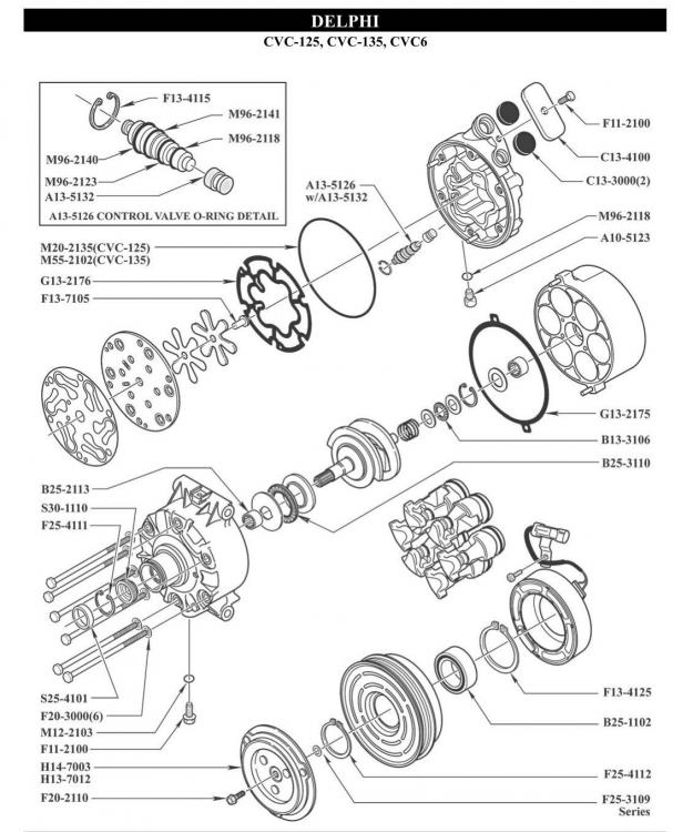

Помогите советом пожалуйста.
После самостоятельной замены подшипника компрессора кондиционера улетучился фреон(.Течь в районе шкива,скорее всего по сальнику.Нужен номер этого сальника,сам найти пока не могу. Компрессор ориг.номер по vin 8200600110  , на машине стоит Delphi. Аналог бьётся  тоже Delphi TSP0155831.

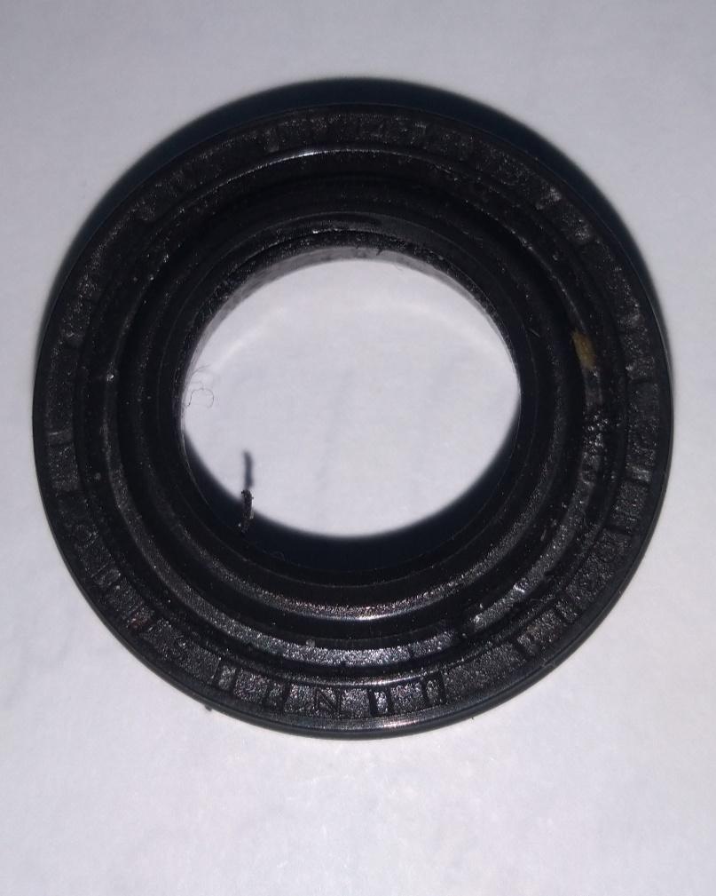

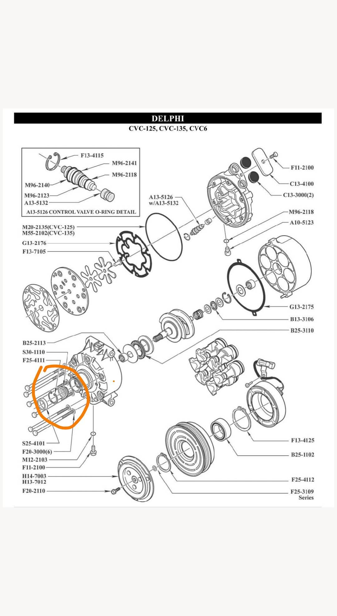

Добрался я все таки до сальника,по маркировке на нем ничего не бьётся.По размеру ближе всего S30-1110 santech или teamec. Ещё близко MSG OS80057. У нас в городе привезти могут только MSG OS80059 ,но там высота общая 12,1 против родного в 9мм. Итак размеры родного: D наружный - 26,3мм,d внутренний по металлической части 14,5мм,(диаметр вала 14мм),высота посадочного места  h 7мм,общая высота 9мм. Сальник этот ,как оказалось,ещё надо поискать(((.
Вот такой там сальник стоит.
