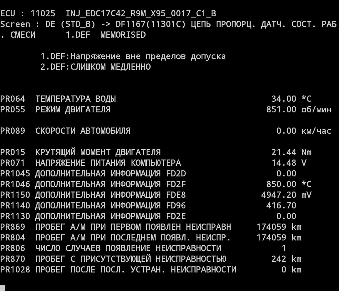

Доброго времени суток.
Просьба помоч определить что за ошибка?!IMG_20200702_220331.thumb.jpg.7220973f93be804dcb46556c762670fc.jpg

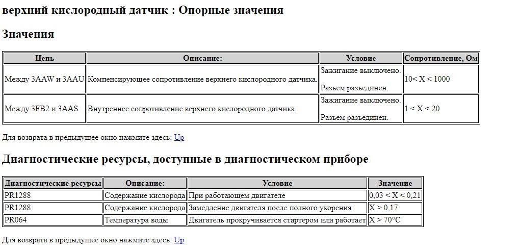

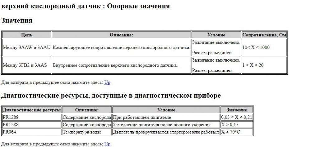

добрый день. видно, что версия Пирен не очень новая, т.к. в новых код ошибки сразу указывается в соответствии с технотами.
Пирен также позволяет сделать документацию на компьютере под свой VIN и найти неисправность и ее описание там.
Вот что написано:
DTC11301C верхний кислородный датчик : Диагностика
Проверка соответствия цепей верхнего кислородного датчика
Проверьте разъем, отсутствие обрывов, предохранитель (если он установлен) и отсутствие короткого замыкания на "массу" и на +12 В
Проверьте соответствие верхнего кислородного датчика
Запустите двигатель.
Увеличьте частоту вращения коленчатого вала двигателя, пока температура охлаждающей жидкости не достигнет 80°C :
RN-CLIP-DISPLAY Domain:(СИСТЕМА ВПРЫСКА) PR064-ТЕМПЕРАТУРА ВОДЫ
Во время замедления проверьте, превышает ли параметр контрольные значения:
RN-CLIP-DISPLAY Domain:(СИСТЕМА ВПРЫСКА) PR1288-СООТНОШЕНИЕ КИСЛОРОДА
Для доступа к контрольным значениям:
G000_010_248_O-верхний кислородный датчик/000000-Заглавие/102-Опорные значения
Значение параметра PR1288 соответствует норме?
Если соответствует - то обратиться к официалам, если не соответствует - заменить датчик.
