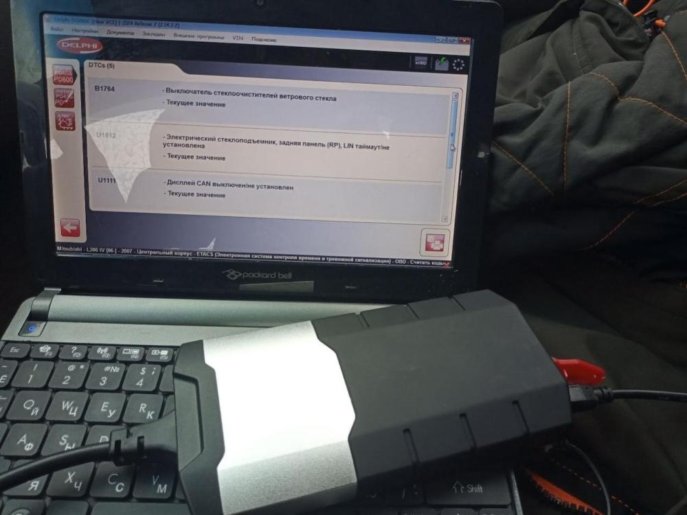

Посмотреть-то можно, Приложение Torque или любое подобное, Я вот такой приблудой пользуюсь:
Пробуйте Torque, Pyren (есть тема на форуме) или китайский делфи, что постом выше. На торк надо ставить так называемые пиды(библиотеки под ЭБУ двигателя и т.д), Пирен может не пойти ( у меня клио 2002 года, 1, 4 не пошел, а делфи надо ставить на ПК и весит он несколько Гб.
