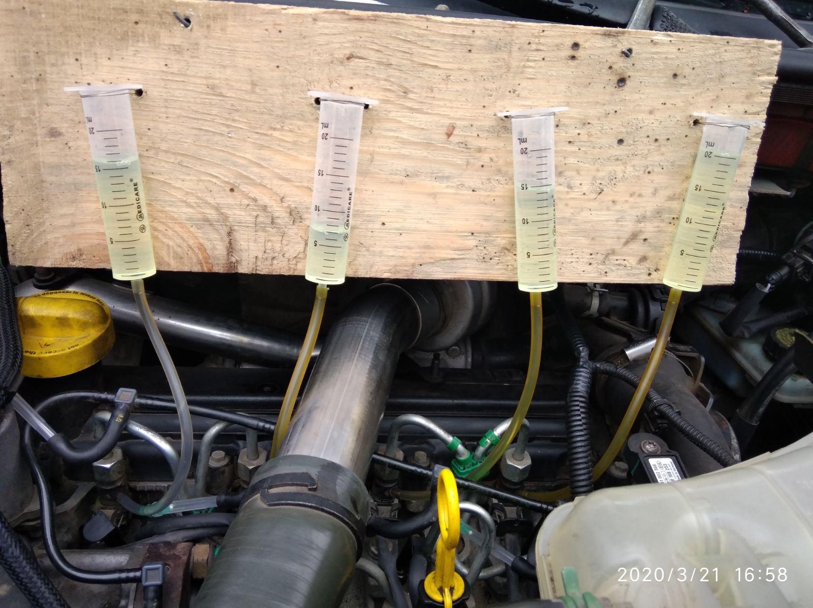

Нужна помощь. На днях сделал диагностику по причине плохой заводки на холодную. Показало ошибку - недостаточное давление в рамке, плавающее (нестабильное). Посоветовали в первую очередь проверить форсунки на слив в обратку. Провел тест (шприц 4 шт. по 20 мл. + шлангочки из капельниц по 25 см.) и получил такие неутешительные результаты. 1я форсунка - 20 мл.; 2я и 4я форсунки - 15 мл.; и 3я форсунка - 5 мл. И это всё за 35 секунд. ( вместо положенных 2х минут). Двигатель к9к 802.  Нашол в интернете что 10 мл. за минуту (3я форсунка) ещё терпимо. 30 мл. в минуту (2ч и 4я) уже на пределе. А 1я 40 мл. в минуту уже проблема. Я думаю в этом и есть причина плохой заводки на холодную?  Вопрос так это или нет? Впервую очередь мне нужно реанимировать только 1ю форсунку или сразу 1ю, 2ю и 4ю.???
Под фразой " все сразу " имелось ввиду 1,2 и 4 или все четыре форсунки?

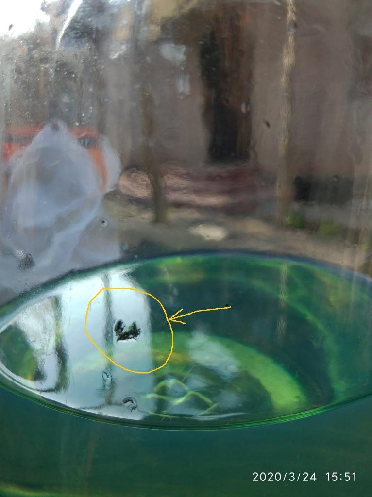

On 3/22/2020 at 10:21 PM, Игорькарп said:
Сделал проверку на стружку. Вначале слил солярку в стекляную банку (гдето поллитра) через облратку с форсунок - поводил магнитом вроде всё чисто. Потом слил солярку с фильтра (фильтр новый недавно заменил на нем поехал до 200 км.) и вот что было в банке (фото)
Это и есть стружка? и такое её количество в фактически новом фильтре уже кретично???
Это грязь, стружка есть пудра стальная.
