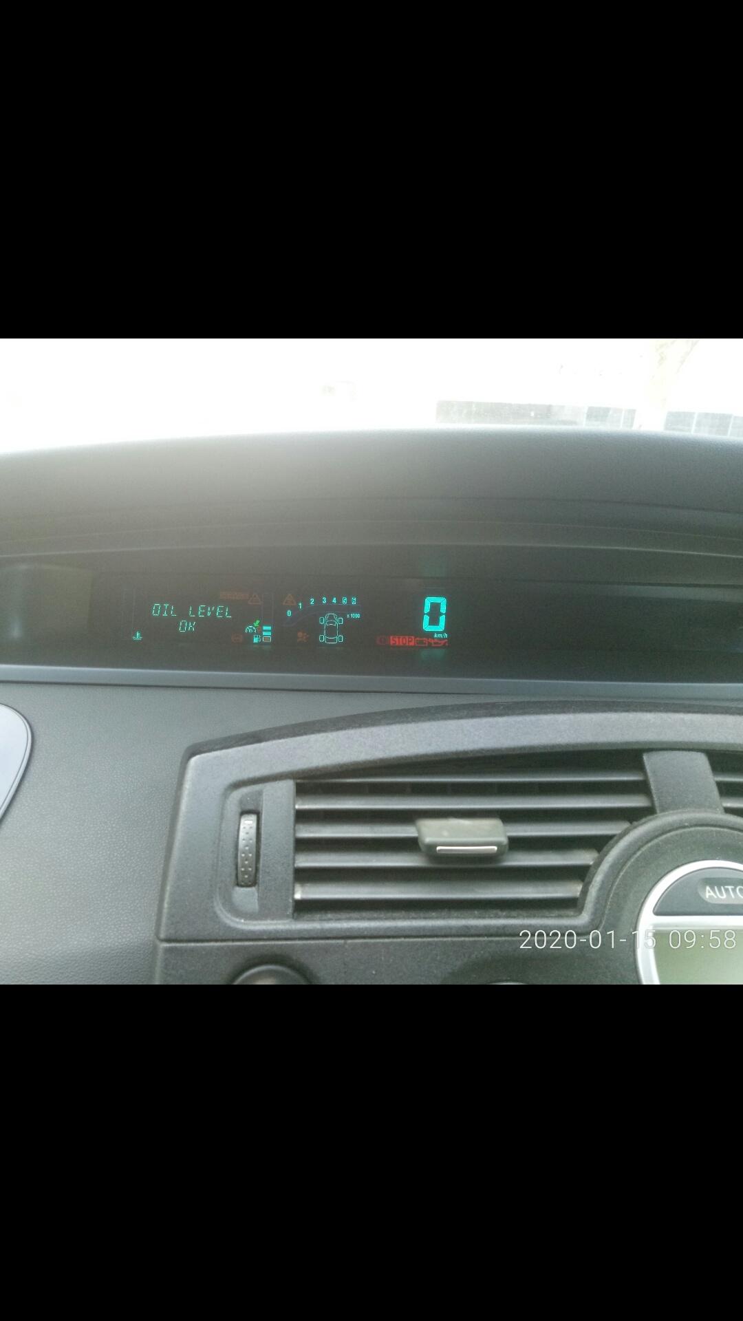

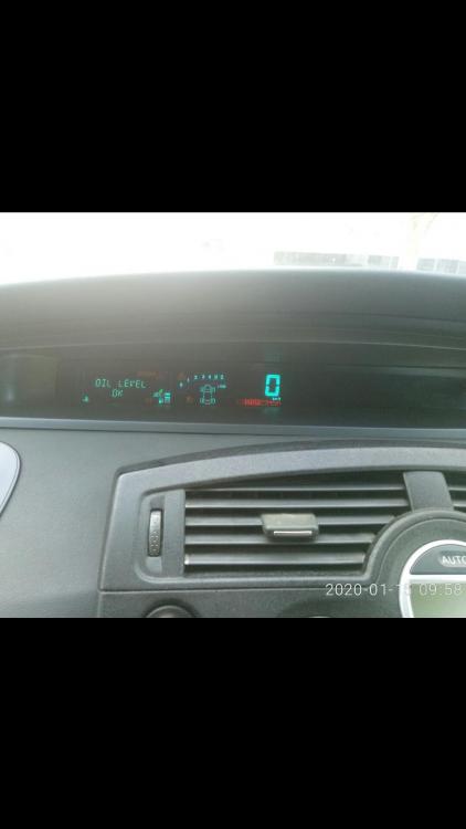

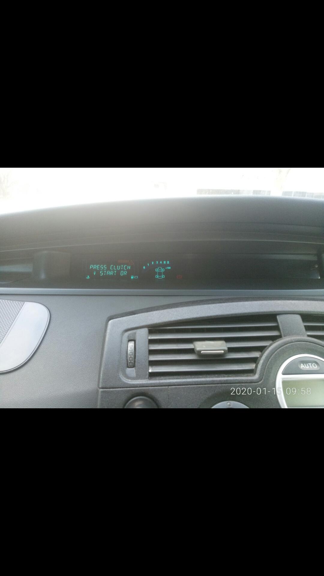

F9q812 не заводится, перестал крутить стартер, с толкача тоже не заводится, лампа красная моргает когда нажимаю на кнопку старт, зажигание включается аккум заряженный, преды целые, втягивающее не щелкает
16 сообщений в этой теме
Не с того не с сего перестал запускаться мотор, зажигание включаю и тишина, втягивающее не щелкает, индикатор ламп накаливания не включается, с толкача тоже ноль, как будто топливо не идёт, иммобилайзер "лампочка красная в салоне" моргает когда зажигание включаю, акуум в норме, преды тоже, электро усилитель руля тоже перестал при зажигания включаться

Поддержал кнопку старт, не помогло, красный индикатор мегает все время, преды все целые

Руль у меня крутится все время, и не на заведенной, так было.  При нажатии на старт под рулем щелчок, загораются индикаторы на приборке, кроме индикатора свечей накала и тишина
Климат, дворники, магнитола, свет работает все
