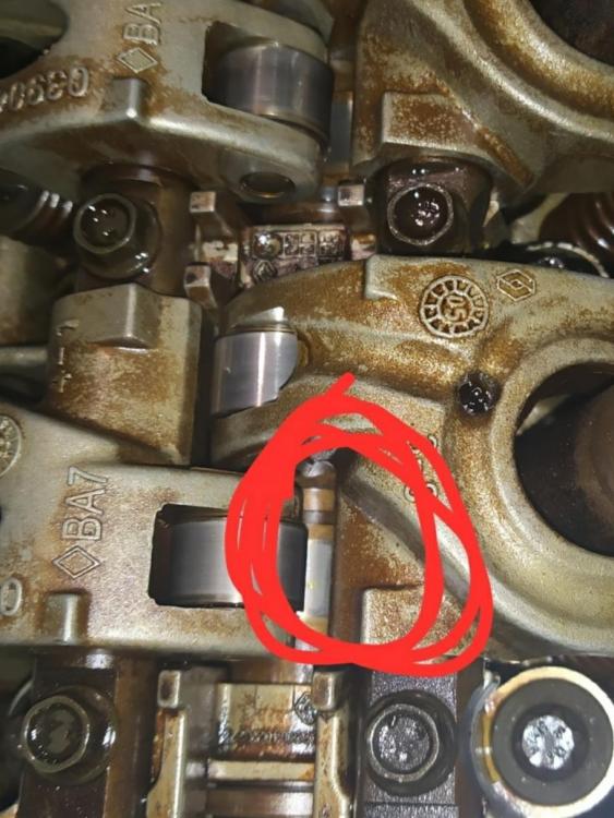

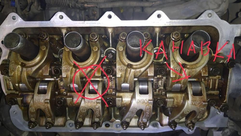

Сталкивались с такой ситуацией. Не знаем какие зазоры при регулировке клапанов выставлять Renault Kangoo 1.2 16V D4K12.
Дело в чем есть два разпредвала в таких двигателях Renault Kangoo 1.2 16V независимо от модификации. С канавки (в середине разпредвала и без канавок).
В двигателе Renault Kangoo 1.2 16V D4K12 канавка на распредвале находится с правой стороны (со стороны пассажира)
Вопрос в чем, какие зазоры на клапанах выставлять так как информации именно по этой модификации двигателя нет?

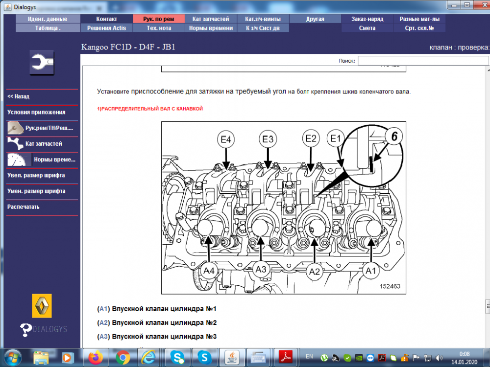

без канавки: впускные 0,10 - 0.17 мм, выпускные 0.20 - 0.27 мм. с канавкой: выпускные 0.35 - 0.42мм , впускные 0.25 - 0.32 мм
В этом двигателе канавка не посередине. А с права.  Значит у нас с канавками считать?

Я видел у многих есть канавка по середине. А у нас она с права. И никакой информации нет.
там где справа считается с канавкой( если стоять лицом к мотору)

 А у меня с лева если стоять лицом у мотору. Если вы фото выслали и канавка по  середине плюс минус. То у меня канавка с самого края с лева. ( Если стоять лицом к мотору.) У меня кавна не там этой информации много есть а вот с такой канавкой как у меня нет чертижей.
Вот потому не могу понять как выставит. Зазоры такие как с канавкой или зазоры без канавки.
Изменено пользователем Стас1986
ну, не знаю, про канавку слева мануал ничего неговорит.
