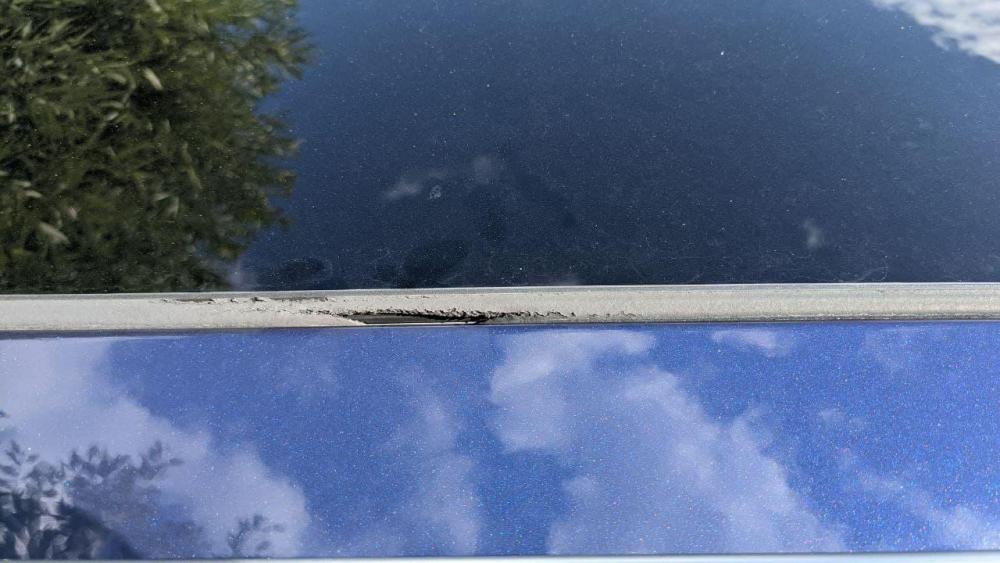

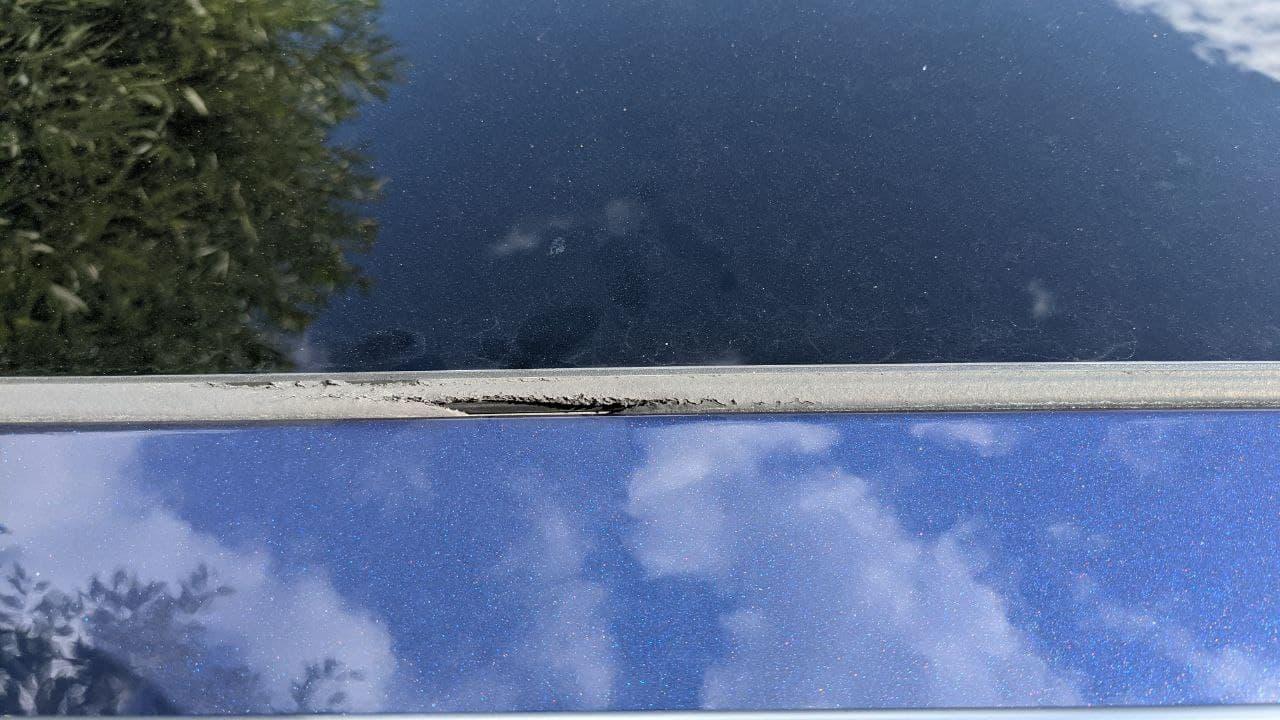

Сегодня припарковался у высокого бордюра, стоя на котором видно крышу... и когда подошел к машине, с ужасом увидел вот это.   Это уплотнитель стеклянной крышы над дверью заднего пассажира за водителем.  Завтра еду к ОД.. буду пытаться заявлять по гарантии..  в то, что это сделали птицы - верится с трудом..  он весь в районе очага... в мелких трещинках ... Если будет отказ... буду просить мотивировочную часть в письменном варианте.. а так же настаивать на материаловедческой экспертизе
на крыше никогда ничего не возил... багажника нет и никогда не было

Ну.. будем надеятся.. не хотелось бы конечно самому экспертизу проводить.  В общем инженер по гарантии все зафиксировал. Сказал что будет в Рено Россия отправлять
18.08.2021 в 20:24, hola сказал:
Похоже на агрессивное воздействие чего то. Пластик под солнцем похоже образует оксидных слой и высыпается.  Могли и на мойке химией попортить. Больше нигде нет странных пятен?

Дело в том, что тебе делали не по КАСКО, а за живые деньги. И по увеличеным фото  окантовки панорамки твоего Мегана было понятно, что их явно погрызли крысы. Там даже видны были мелкие следы зубов. И тебе сделали просто. Ребята с Петровского аккуратно сформировали бортик из черного силикона. Вот и весь ремонт. Я тогда копейки за это заплатил.

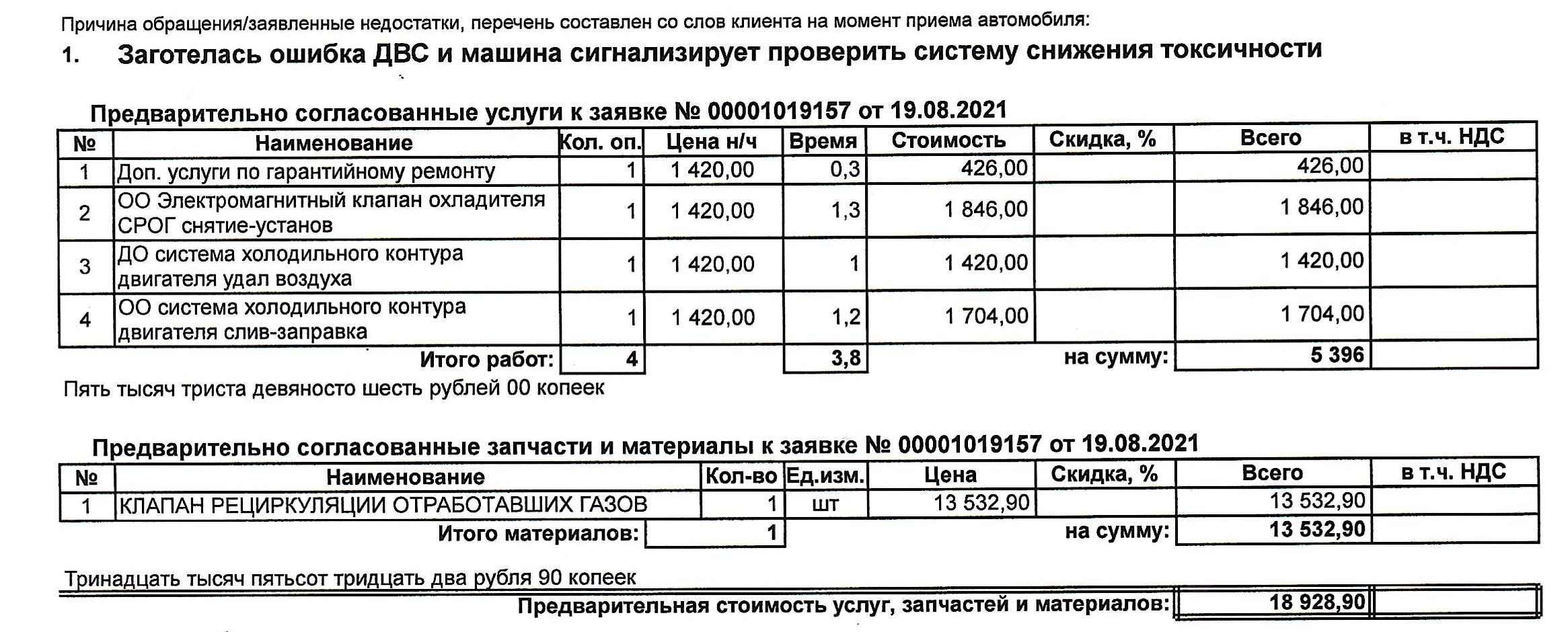

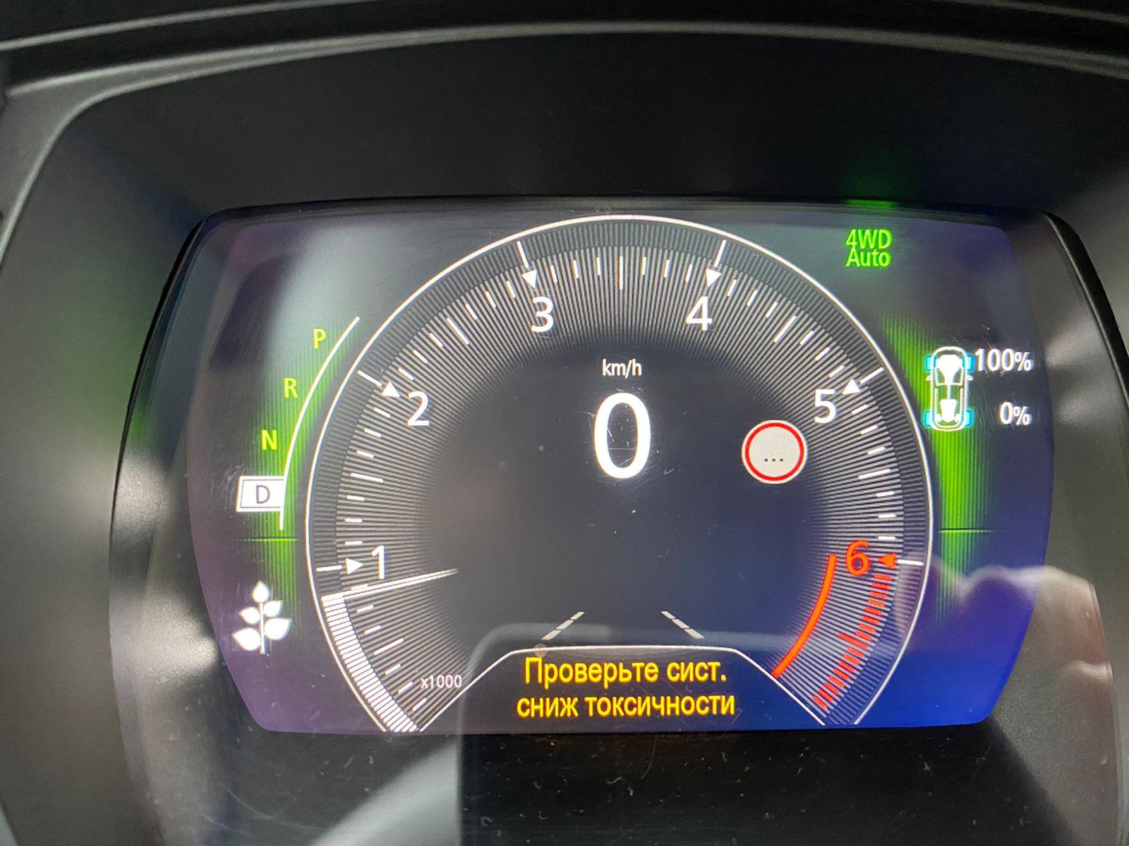

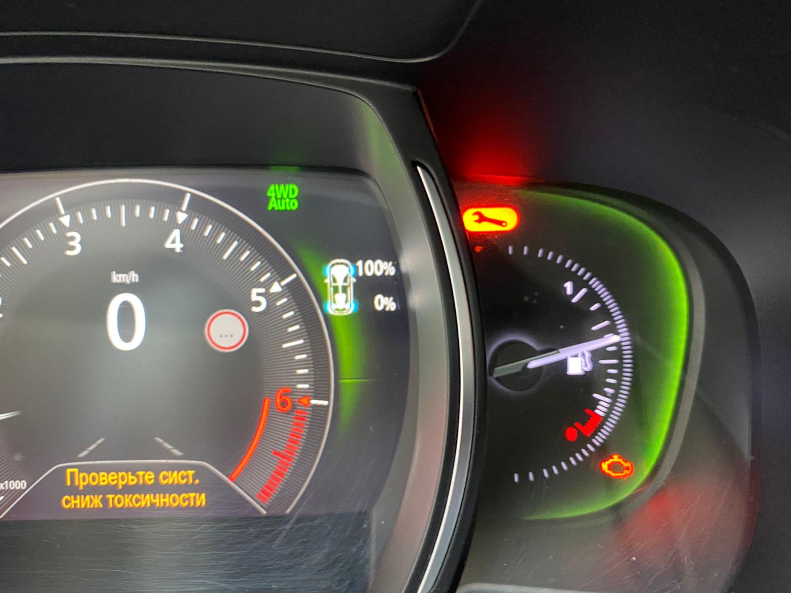

Вчера машина выдала вот такой вот фортель:
Многократное глушение и заводка не помогли. Пришлось заехать по пути домой к дилеру.
Дилер любезно и без зааписи принял. Замечательно.
У дилера прямая приемка и Мастер приемщик эту запись на БК наблюдал лично. Приняли, подписали документы. Меня проводили в зал, ждать. Выходит мастер приемщик и говорит, что пока машину перегоняли на мойку, запись на БК сама собой погасла. Замечательно! Но. Теперь,, если диагностика ничего не обнаружит, мне диагностику придется оплатить.
Для меня это несколько странноватый подход. Ибо я передавал машину и мастер приемщик эту запись видел лично и зафиксировал в документе приемки.
Ну да ладно, дал согласие на диагностики и что я если что, оплачу эту диагностику.  Не те деньги, за которые я буду тратить свои нервы.
Диагностика была проведена довольно тщательно и она выявила проблемку. Платить не пришлось. Запчасть которую предстоит менять, на складе в России отсутствует. Ждать где то месяц. Ездить можно. Предупредили, что может сама периодически загораться и сама гаснуть.
Подробности в фото прилагаемого документа. Если бы не продленная гарантия, попал бы почти на двадцаточку. А так, чуть менее четверти продленной гарантии, можно сказать что отбилось )))
@Полковник, а какой у Вас сейчас пробег и режим эксплуатации (трасса / город)?
Я же правильно понимаю, что клапан меняют по гарантии не из-за того что он забился сажей, как следствие условий эксплуатации, топлива и т.д., а из-за его неисправности?
Помниться уже пару или тройку человек славливали такую же ошибку - тогда до ОД никто не доехал, а ошибка исчезла после заправки на брендовой АЗС.

Пробег - 91 тысяча,=. Режим со средней скоростью 35 км/час. То бишь, город и КАД, с поездками и по загородным трассам.
Замена по Гарантии. Продленной гарантии. Причина  забития клапана сажей - Мне такой причины барахления клапана, не озвучивали.

Очень похоже на след от мойки высокого давления. Она в "правильных" руках может резать резиновые уплотнители....

Посмотрел усебя,  есть маленькие точки типа царапин небольших. Думаю, что это вороны хвлиганят!
сегодня от Петровского пришел ответ... Рено Россия согласовала замену уплотнителя крыши. Будут заказывать запчасти.. по по их приходу - пригласят на замену.
Теперь будем переживать за качество работ... т.к. процедура не рутинная и делают ее далеко не каждый день... а следовательно опыта у работников не очень много.
