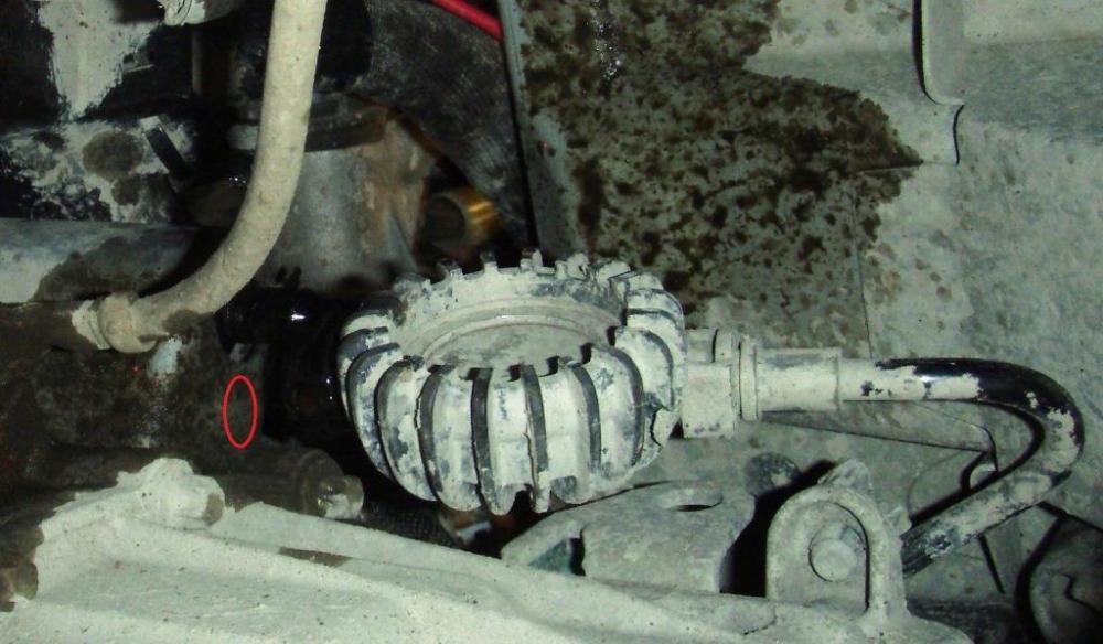

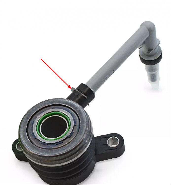

И как вы отсоединяете эту скобу она у вас что не внутри коробки находится?
ну так это выжимной подшипник. Его меняете без снятия кпп? :shok:
1 час назад, Shmel-jr сказал:
 :shok:
Я, так же, в ступор впал :shok:
Стрелкой отмечено место стыковки выжимного, и этой палки пластмассовой, в этом месте, находится резинка, которая выходит из строя в некоторых случаях на разных машинах быстрее чем выжимной, и что бы вам не снимать коробку из за того что потекла эта резинка, разработан способ. Вот о чем это видео. вы это место можете разъединить без снятия коробки? На моей машине было такое, поэтому и был придуман этот метод, снимать коробку не хотелось из за резиночки, случилось это при первых морозах, педаль сцепления стала падать.
22 минуты назад, Жарук сказал:
Нет выжимной пока что не могу без снятия коробки)))
1 час назад, Muchitel_Mashin сказал:
